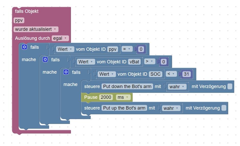

      Nun war meine Idee, da ich sowieso einen Raspi mit iobroker im selben Raum wie den Wechselrichter stehen habe, habe ich mir nun einen Switchbot Bot zugelegt, welcher über Bluetooth mit dem Raspi verbunden ist und die Batterie nach Erfüllung von mir definierten Bedingungen ausschalten soll.
      Wenn "ppv" aktualisiert wird, das passiert einmal pro Minute, soll folgendes Script ausgeführt werden. Jedoch nur einmal. Aktuell führt er das aber natürlich jede Minute aus und die Werte haben sich in der Zwischenzeit in der InfluxDB noch nicht verändert, sodass die Bedingungen quasi permanent wieder erfüllt werden. Mein Knöpfchendrücker drückt also eifrig jede Minute auf den Knopf.
      ppv ist der Wert als Summe von beiden PV Strängen.
      vBat ist sind die Volt der Batterie.
      SOC ist der Ladezustand in Prozent der Batterie.
      Put down the Bot's arm bewegt den Arm des Switchbot auf den Knopf der Batterie.
      Put up the Bot's arm hebt den Arm wieder an.
      Ich prüfe, ob von der PV noch etwas kommt. Wenn 0 Watt, dann prüfe ich über vBat, ob die Batterie bereits aus ist. Wenn hier größer 0, ist die Batterie an. Sollte dann auch noch der SOC unter 31% sein, soll der Bot den Knopf drücken. In der Theorie ganz simpel. Programmieren beherrsche ich überhaupt nicht, weshalb mir Blockly da eigentlich sehr entgegenkam. Scheint aber doch schwieriger zu sein wie zunächst angenommen.
      Wäre klasse, wenn ihr mir da ein wenig weiterhelfen könntet. Ich habe schon verschiedene Varianten ausprobiert inklusive Schleifen, welche mir dann den Raspi kurzzeitig lahmgelegt hat. 😉

          @gr3mlyn sagte: prüfe ich über vBat, ob die Batterie bereits aus ist.
          Die Prüfung funktioniert offenbar so nicht. Logge mal den Wert von "vBat".
            falkomfs @GR3MLYN last edited by
            @gr3mlyn der Wert wird eben so oft Aktualisiert, versuche es doch mal mit geändert, oder baue noch eine eigene Variable mit ein "true / false" die du beim drücken des Switchbots setzt.
              bernd33-1 @GR3MLYN last edited by
              @gr3mlyn Ich hatte ein ähnliches Problem 🙂
              Leider hab ich ad hoc kein Blockly aber mal von der Logik her: Leg dir im IOBroker einen Datenpunkt an. Den nennst du "BatterieSchonGedrueckt". Dieser Datenpunkt soll vom typ BOOLEAN sein und diesen Datenpunkt setzt du manuell auf den Zustand, der in der Realität grad ist. Also wenn gedrückt, dann WAHR, wenn nicht gedrück dann FALSCH.
              Ok. Nun tuste in deinem Blockly in der IF-Abfrage wo dann schlussendlich die Bat ausgeschaltet wird diesen Datenpunkt auf TRUE setzen.
              In deinen IF-Abfragen kannst du dann so nach dem Motto:
              IF SOC<31 AND BatterieSchonGedrueckt=FALSE mache drückknopf und setze datenpunkt "BatterieSchonGedruekt" auf WAHR
              Ich hoffe ich konnte das Prinzip transportieren 🙂 Du brauchst einen State, der dir sagt wie der Zustand ist und denn du aber auch in deinem Blockly pflegen musst.

                vielen Dank für die ganzen Vorschläge. Ich werde das am Wochenende mal umsetzen und berichten.
                Das mit dem Datenpunkt setzen hatte ich mir schon irgendwie gedacht, ich kam nur zu keiner Lösung die funktionierte. 😄
