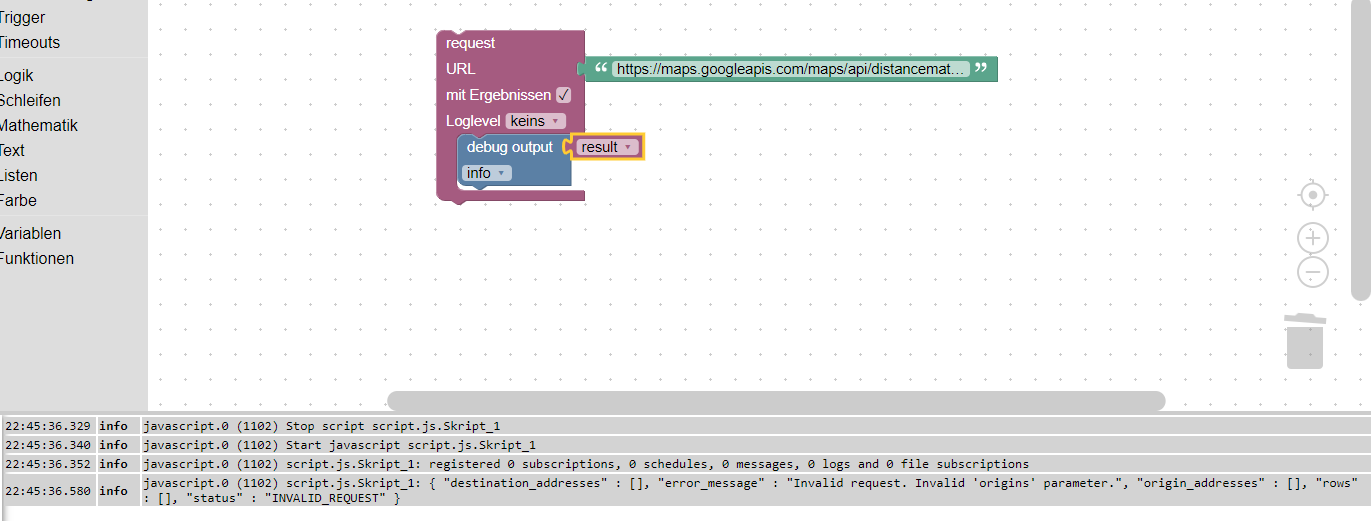

      Ich versuche mit der Maps-API die Fahrtzeit einer Route auszulesen.
      Das (einfache) Blockly liefert leider kein bzw. ein Fehler-Ergebnis:

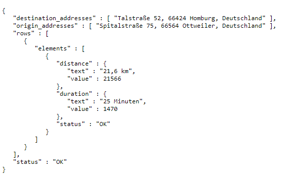

      Die gleiche URL in den Browser kopiert liefert das gewünschte json:

      hier noch das Blockly:

        LOG:
        { "destination_addresses" : [ "Talstraße 52, 66424 Homburg, Deutschland" ], "origin_addresses" : [ "Spitalstraße 75, 66564 Ottweiler, Deutschland" ], "rows" : [ { "elements" : [ { "distance" : { "text" : "21,6 km", "value" : 21566 }, "duration" : { "text" : "25 Minuten", "value" : 1470 }, "status" : "OK" } ] } ], "status" : "OK" }
