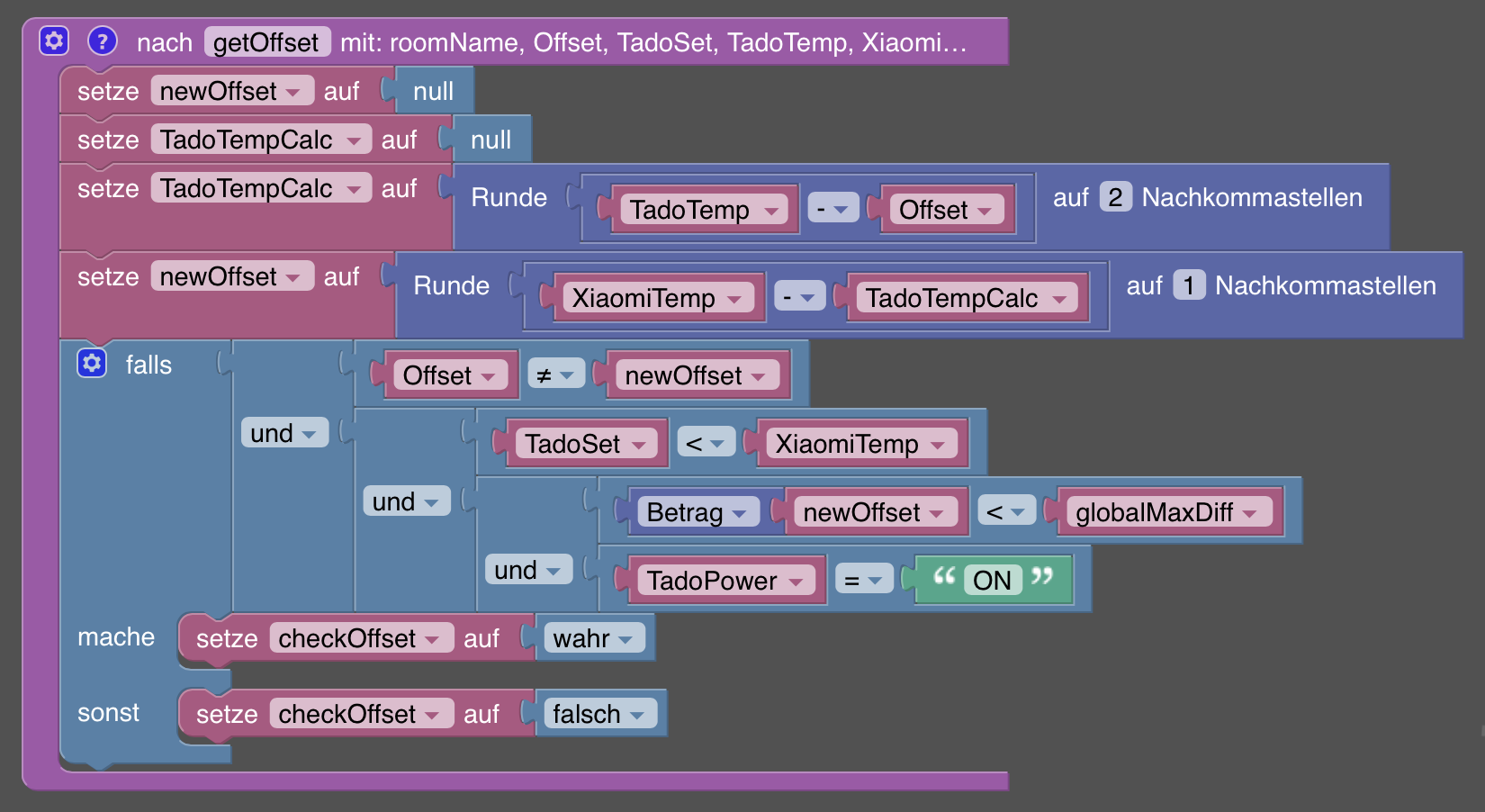

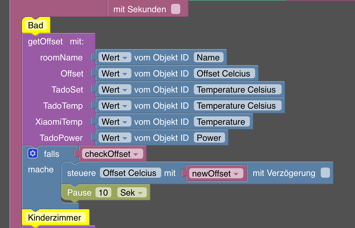

      Hi, ich habe ein nerviges Problem mit meinem tado Heizungsskript.
      Dieses regelt den Offset Wert der tado Heizkörperregler zwischen dem tado und dem Xiaomi Temperaturwert.
      Leider passt der Offset Wert in letzter Zeit des öfteren nicht, wodurch ich mir die Berechnungswerte per Telegram schicken lasse.
      Das Skript gleicht den Offset alle 30 Minuten ab.
      Im Bad zum Beispiel eskaliert der Temperaturwert oft Abends ins extreme...
      Neue Offsetberechnung!
      Raum: Bad
      Tado Temp: 14.3
      Xiaomi Temp: 20.2
      Alter Offset: 5.7
      Neuer Offset: 5.9
      Aber aktuell auch sehr negativ ist die Heizphase, die mit unpassendem Offset auch mal schnell zu hoch heizen kann.
      Da wäre eine alternative zum heizen wohl angebrachter.... jemand eine Idee?
      Gegebenenfalls bei erreichen der gesetzten Temperatur auf dem tado Objekt direkt verglichen mit der Xiaomi Temperatur eine erneute Offsetberechnung anstoßen, der die Heizphase dadurch stoppt?
      Hier im Beispiel fürs Bad...
      und die Berechnung des Offsets ausgelagert in eine Funktion...
