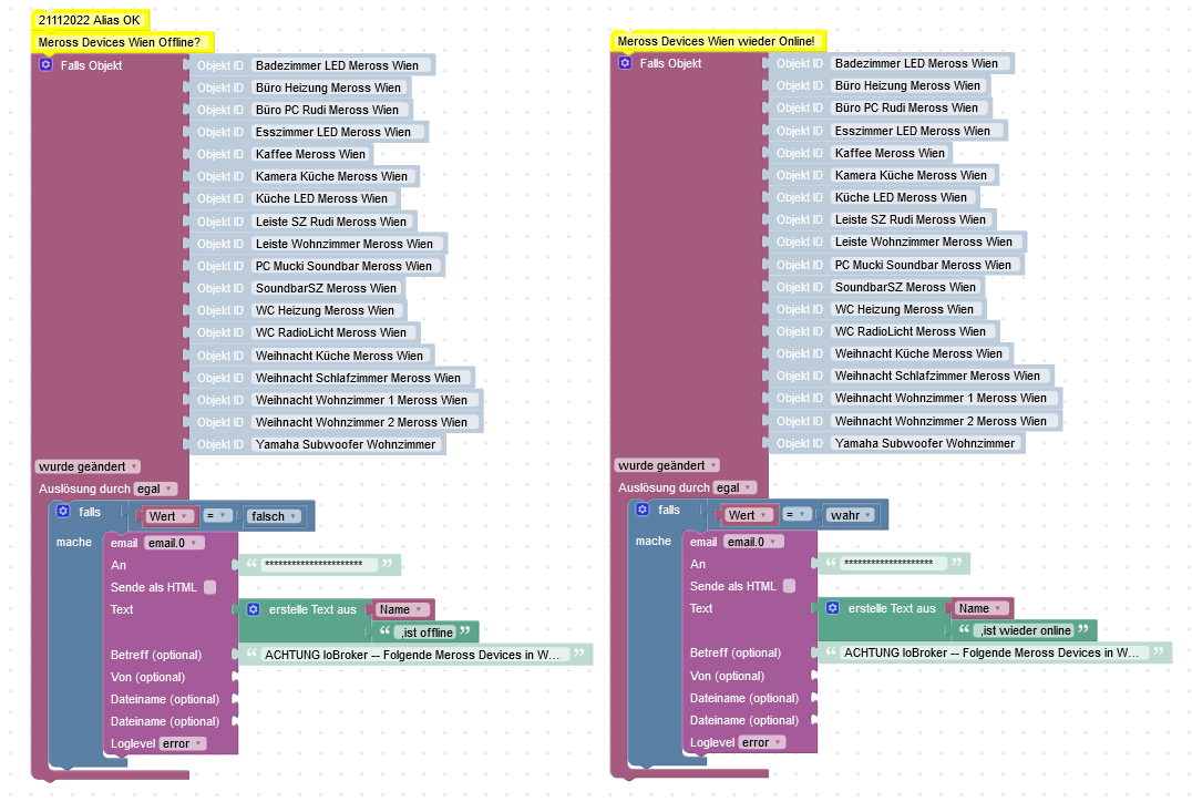

      Hi Ihrs,
      Ich habe gerade angefangen mir Aliase anzulegen und will gleich die neu angelegten Datenpunkte nutzen um meine Geräte per Script zu überwachen. Wie mach ich das mit Timeout, so das zb. all 60 Minuten geprüft wird und falls ein Device dann noch immer offline ist, ich eine Mail bekomme. Das mit dem Mail klappt OHNE Probleme. Nur bekomme ich komischerweise Mails von Geräten die nur eine Sekunde offline waren und dann gleich auch wieder die Online Meldung per Mail. Daher müsste ich ein Timeout einbauen, nur da hackt es leider.

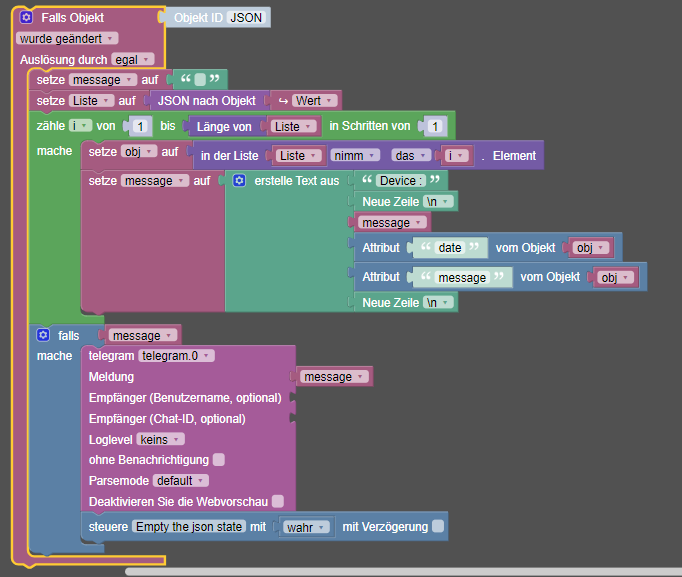

              ich habe es(vllt umständlich) aber z.b so, allerdings auch ohne timeout, denn wenn Gerät weg dann weg
              mit dem logparser überwache ich das log für meine sonoff`s, dieser gibt mir ein json aus
              MyzerAT 1 Reply Last reply Reply Quote 1

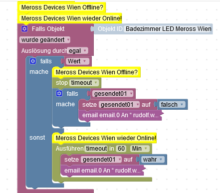

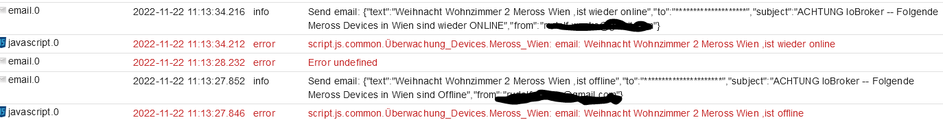

                      @crunchip
                      das problem ist, dass obwohl die geräte eigendlich immer online sind, schaut es so aus als ob sie für ganz kurz weg wären und daher bekomme ich mehremals mails, anhand des oben genannten scriptes
                      hier ein beispiel
                      ps: wie würde ein timeout aussehen, wenn ich für jedes device einen eigenen trigger machen würde? THX
                      • DJMarc75
                        DJMarc75 @MyzerAT last edited by
                        @myzerat sagte in Benötige kurz Hilfe bei einem Blockly Script!:
                        Na so wie es @paul53 gezeigt hat:
                        https://forum.iobroker.net/topic/60249/benötige-kurz-hilfe-bei-einem-blockly-script/8
                        MyzerAT 1 Reply Last reply Reply Quote 0

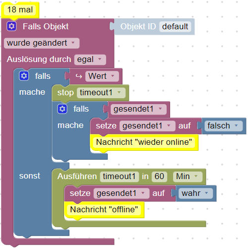

                        • MyzerAT
                          MyzerAT @DJMarc75 last edited by
                          @djmarc75
                          ok werde icj mal bauen, aber mir fehlt ja dazu dieser baustein
                          • DJMarc75
                            na den musst Du jeweils anstelle der gelben Kommentarbausteine einfügen.
                            • MyzerAT
                              @djmarc75
                              hatte ich gerade gemacht
                              also so?!
                              • DJMarc75
                                @myzerat ja
                                • MyzerAT
                                  @djmarc75
                                  super, werde ich gleich alle erstellen, danke!
                                  DANKE !!!!

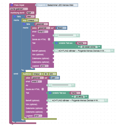

                                    paul53 @MyzerAT last edited by paul53
                                    @myzerat sagte: werde ich gleich alle erstellen
                                    Daran denken, dass zu jedem Trigger eine eigene gesendet-Variable erforderlich ist.
                                    EDIT: So kann man sich die zusätzliche Variable sparen:
                                    • MyzerAT
                                      MyzerAT @paul53 last edited by
                                      also gesendet1 --> bis gesendet18 ?
                                      selbiges würde ja auch das timeout betreffen? jeder trigger ein eigenes timeout, also auch timeout1 bis timeout18 wenn alles in einem script steht!
                                      paul53 crunchip 2 Replies Last reply Reply Quote 0
                                        @myzerat sagte: also gesendet1 --> bis gesendet18 ?
                                        Ja, oder die Version ohne zusätzliche Variable. Dabei ist die Reihenfolge wichtig: Erst die timeout-Variable prüfen und dann stoppen.
                                        @myzerat sagte in [gelöst]Benötige kurz Hilfe bei einem Blockly Script!:
                                        Das macht Blockly automatisch bei Erzeugen eines neuen Timeouts. Beim Stoppen und Prüfen auf die richtige Variable timeoutN achten!
                                        • MyzerAT
                                          würde das so passen, also jedes device bekommt aufsteigende timeout und variable
                                          erstes device timeout und variable01 usw.
                                            @myzerat sagte: jedes device bekommt aufsteigende timeout und variable
                                            Ja.
