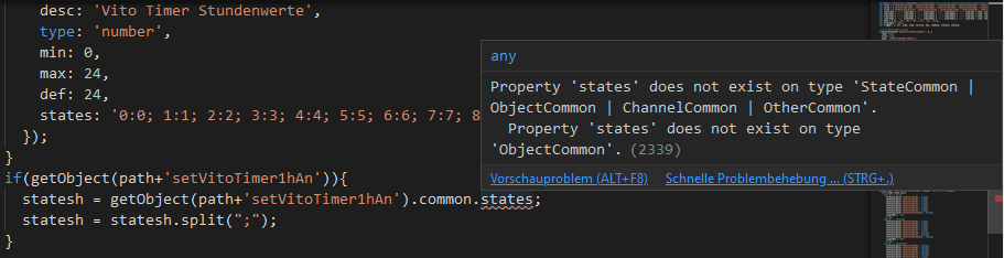

              ich habe ein Problem mit einem Skript, das ich bis vor einiger Zeit noch problemlos nutzen konnte. Nun aber gibt es eine Fehlermeldung für "getObject().common.states".

              statesh = getObject(path+'setVitoTimer1hAn').common.states;
              statesh = statesh.split(";");
              Jemand eine Idee, wie ich das Problem gelöst bekomme?

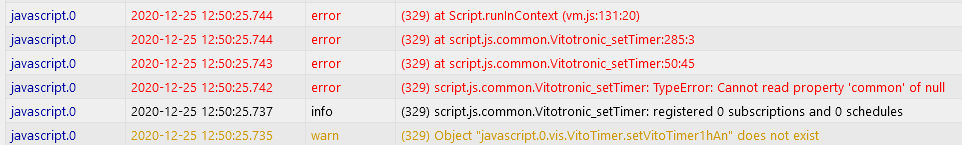

                    Wie lautet die Fehlermeldung ?

                      Also das vollständige Skript und dessen Anwendung sind hier zu finden.
                      Es hat ja auch bis vor einiger Zeit noch funktioniert. Aktuell wirft es mir die folgende Fehlermeldung aus.

                        Homoran Global Moderator Administrators @dtp last edited by
                        @dtp sagte in [Frage] Namen der States von Wertetabelle:
                        Auch du mein Sohn Brutus solltest code als Text in Code-Tags posten 😉
                        Da steht was davon, dass der state nicht existiert
                        Ist das so?
                          paul53 @dtp last edited by
                          @dtp
                          Die Warnung "...setVitoTimer1hAn " does not exist sagt, dass der Datenpunkt nicht gefunden wird. Der Rest sind Folge-Fehler.

                            Danke für eure Hilfe. Ich bin irrtümlich davon ausgegangen, dass diese Meldung des Skript-Editors die Ursache dafür sein könnte, dass mein Skript nicht mehr funktioniert.
                            Es war aber gar nicht der Grund. Ursache war vielmehr, dass ich hier
                            //+++++ Zurücksetzen aller Timer-Werte mit Reset-Button
                            on({id: path+'setVitoTimerReset', change: 'any', val: 'true'}, function(){
                              for(i = 1; i <= 4; i++){
                                setState(path+'setVitoTimer'+i+'hAn', 24); setState(path+'setVitoTimer'+i+'mAn', 6); setState(path+'setVitoTimer'+i+'hAus', 24); setState(path+'setVitoTimer'+i+'mAus', 6);
                              setState(path+'setVitoTimerSetzen', false);
                              setState(path+'setVitoTimerLaden', false);
                            das "true" im on-Trigger als String und nicht als boolean deklariert hatte. Mit
