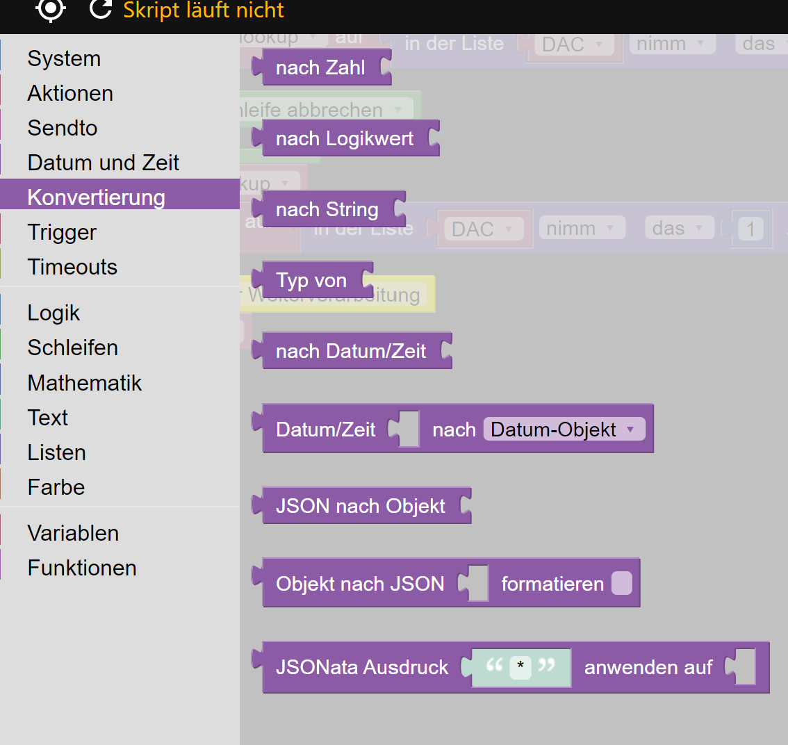

                • mickym
                  mickym Most Active @OliverIO last edited by
                  @oliverio Ja im Prinzip geb ich Dir Recht, aber JSONATA ist Bestandteil von Blockly. Dafür muss man nichts installieren.

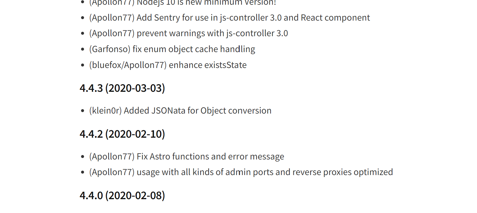

                      seit Version 4.4.3 des JS Adapters - also seit 3.3.2020 😉
                      Habs gefunden:

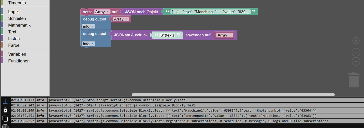

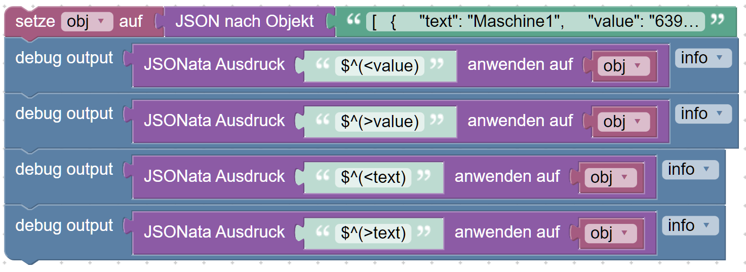

                        Hab gerade mal geschaut, was das Blockly für einen JS Code erzeugt:
                        Im Prinzip scheint
                        jsonataExpression(Array,'$^(text)')
                        das zu langen. Der 1. Parameter ist das Objekt bzw. Array und der 2. Parameter der JSONATA Ausdruck.
