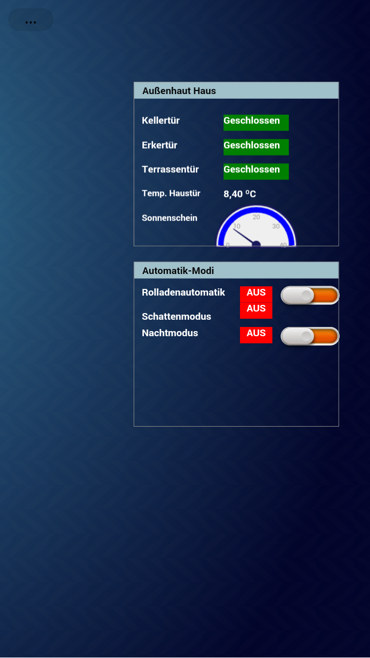

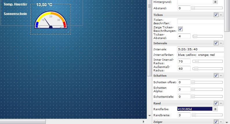

      Ich habe ein gauge-widget mit dem Farbverlauf blau, gelb, grün, rot. Auf dem Pc sehe ich das auch so.
      Auf meinen mobilen Geräten sehe ich sowohl in der app, als auch im browser den Farbverlauf nicht.
      Woran kann das liegen?
      Grüße Andreas

                So, alle Kreuzproben gemacht und den Chrome auf ALLEN Endgeräten aktualisiert. Ergebnis mit Chrom geht es nun auf dem Tablet und auf dem Handy. Alle Farben da. 😄
                Einzig die App geht noch nicht. Habe auf dem Handy über den playstore aktualisiert, aber der Farbverlauf ist weiter nicht sichtbar.
                Grüße Andreas
                  Die App greift auf den Android-System WebView zu. Da steckt auch die Chrome Engine drin.
                  Ich hatte vor gar nicht so langer Zeit da auch ein Update. Ist das bei dir aktuell?
                  Rainer
                  • W
                    weimaraner last edited by
                    So, den habe ich auf dem fire Tablet aktualisiert. Bei meinem Handy und dem anderen Tablet, sagte mir der playstore, daß diese Version nicht mit den Geräten kompatibel ist.
                    Eine Veränderung hat es aber auch nicht bewirkt.
