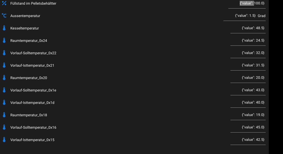

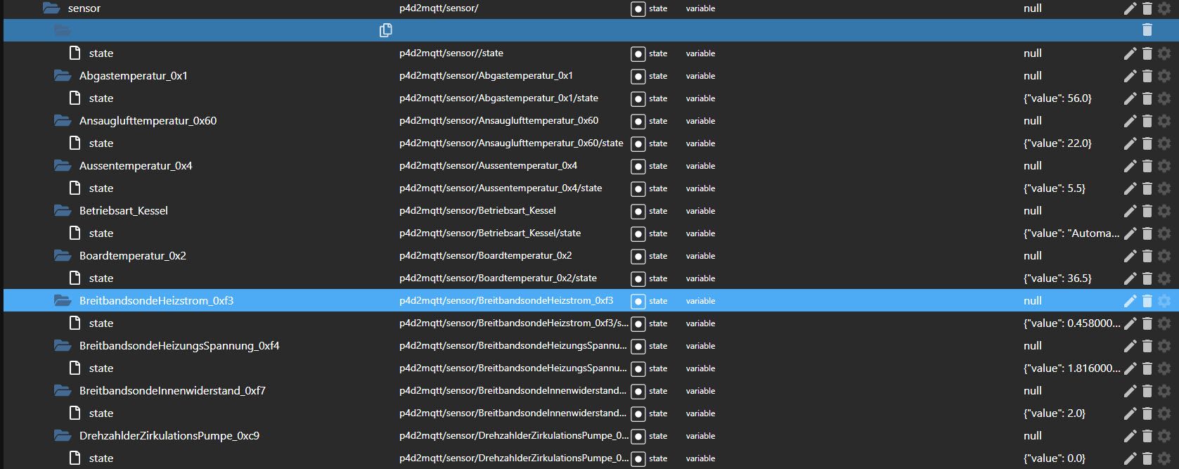

      Ich habe jetzt ein größeres Update gemacht und jetzt bekomme ich die Werte leider nicht mehr als JSON in EIN Feld.
      Aktuell verhält es sich so, das die Werte in einzelne Objekte geschrieben werden. Leider wieder mit dem Wert "Value". Kann ich irgendwie alle Felder (State) parsen und das "Value" entfernen?
      Hab zwar schon mit Javascript "gespielt" aber da fehlt mir die Expertise 😞 .
      Sieht aktuell so aus:
      Danke und Grüße,
      Seeandfeel

          Ja, das lief seitdem auch nahezu perfekt 🙂 . Mein Problem ist das ich das nicht mehr komplett bekomme, also als einen String.
          Jetzt wird das ganze über MQTT gelöst, hier kann ich zwar die Topics konfigurieren aber ein "All-in-one" gibt es wohl nicht mehr. Eine Anfrage läuft aber noch, wobei ich mir hier aber nicht viel erwarte 😞 .
          Das ganze ist eher Richtung HomeAssistant optimiert.. - warum dann hier die "Values" nicht für Probleme sorgen, verstehe ich auch nicht ganz. Kenne HomeAssistant aber nicht.
          Wie erwähnt habe ich beim Projekt schon angefragt.. erwarte mir aber keine richtige Lösung 😞 (wie damals auch schon). Da hatten wir länger "disktutiert" über den Output, geändert hat sich nichts.

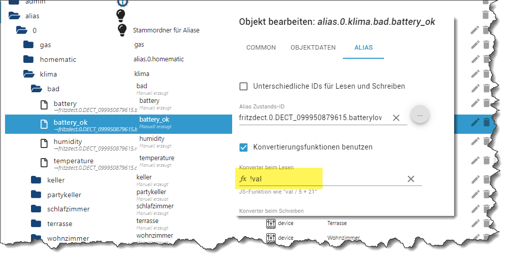

              Ich vermute mal, dass doch hier die einzelnen Werte interessant sind, oder?
              Man könnte sich zu jedem Wert einen Alias anlegen und dort über die Konvertierungsfunktion das JSON parsen.
              JSON.parse(val).value
              Gernot Tauss 1 Reply Last reply Reply Quote 1

                  Ich würde das dann über Aliase regeln.
                  Eine passende Struktur anlegen und die Konvertierungsfunktion im Alias nutzen.
