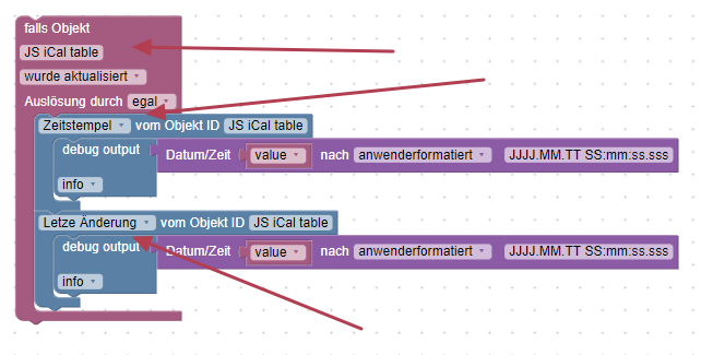

                      von welchen true sprichst du ?
                      @Homoran
                      bei mir werden auch immer beide werte upgedatet
