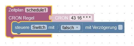

      Hallo in die Runde,
      ich möchte einen Datenpunkt schalten, den ich sonst auch schon schalten kann.
      In dem Fall ein Shelly-Switch-Datenpunkt.
      Ich benutze einen Cron Job, in dem ich per Cron z.B. 4316*** drin stehen habe.
      Aber er löst nie aus.
      Wie gehe ich da am besten vor?
        Homoran Global Moderator Administrators @n811e last edited by
        @n811e nimm den simplen Cron Trigger und prüfe deine Systemzeit

          n811e @Homoran last edited by
          @homoran said in Zeitplan Cron löst nicht aus Zeitschaltuhr:
          Prüfe ich die Systemzeit per Putty?
          Oder innerhalb von iobroker?
          Unterhalb des Blocklys in der Info-Leiste, wird die richtige Zeit angezeigt.
          Ich hatte vorher mit dem normalen Zeitplan probiert, allerdings auch ohne jegliche Regung, sodass ich dann diesen Baustein genommen habe
