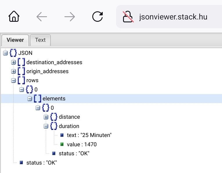

            der hier hat es mir verraten
              jr28 @Homoran last edited by
              vielen Dank, ein super Tool. Werde ich mir merken.
