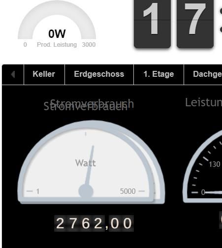

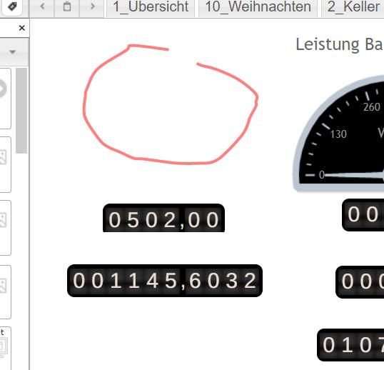

      versuche mich als Neuling auch an IO Broker und hab da gleich eine Frage bzw. Problem.
      Nach dem Ich in Vis einige Widgets angelegt habe und mit Datenpunkten versehen habe ist mir in einem Bild wie auch immer ein Widget verschwunden, ist ja auch erst einmal nicht schlimm...
      Wenn ich nun die Runtime Starte, ist aber das Widget aber da und da ich vorher das Widget neu Platziert habe ist es in der Runtime nun doppelt / Überlegert.
      Siehe Anhang!
      Wie kann ich das wieder gerade biegen!

        liv-in-sky @ralle last edited by
        @ralle
        widgets können so gelöscht werden - über die console und das file bearbeiten
        https://forum.iobroker.net/post/894415

            Homoran Global Moderator Administrators @ralle last edited by
            @ralle wie ist der Wert für den z-level?
            836
            128
