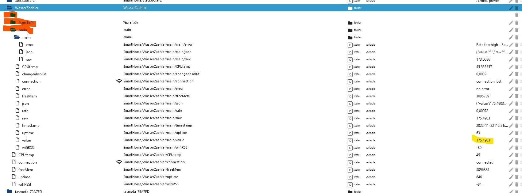

      ... hier im Forum habe ich einige Infos zu diesem Super-Projekt gefunden, aber nix was meine MQTT Frage beantwortet:

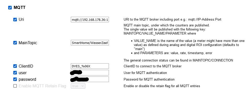

      • Ich habe diese MQTT Einstellungen ...
      • Daraus werden dann diese ioBroker Objekte ...
      Die gelbe Markierung im main-Ordner ist der aktuelle Wert. Dieser main-Ordner sollte doch direkt unter "WasserZähler" stehen, oder ?
      Die orange Markierung ist (meiner Meinung nach) "Müll" bzw. irgendwelche (alten) Wert... wo kommen die her ? Was habe ich falsch gemacht ? (Egal ob das Flag auf true / false steht)
      Wie muss denn ein "richtiger "Baum aussehen bzw. welche Einstellungen braucht man dann dafür ?
      Vielen Dank für die Hilfe
      EDIT:
      Dies hat geholfen ...
      Es hatten sich durch "falsche" MQTT Einstellungen in div. Geräten div. Fehler angesammelt ....
