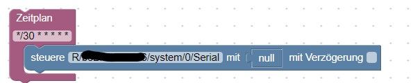

              @steffen_dec
              Moin Steffen,
              ich bin heute Abend über das gleiche Problem gestolpert. Nach mehreren erfolglosen Versuchen habe ich jetzt eine Lösung mit einem Blockly-Skript gefunden.
              Wichtig hier der Datenpunkt muss gesteuert und nicht aktualisiert werden, so klappt es zumindest bei mir:

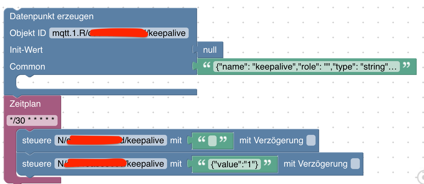

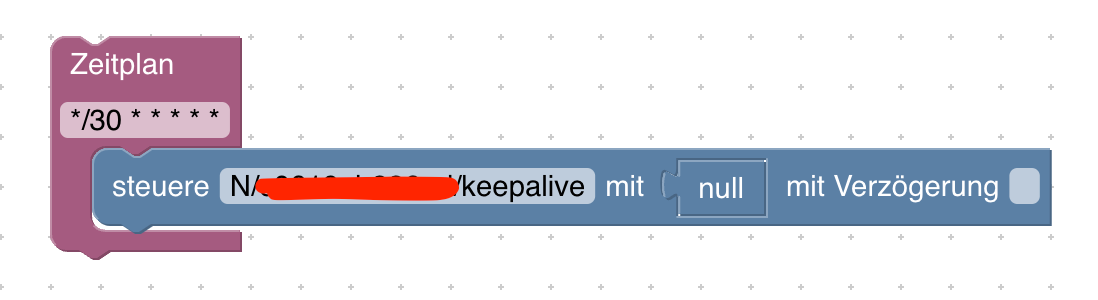

                  @tugsi Hallo!
                  stehe vor dem selben Problem

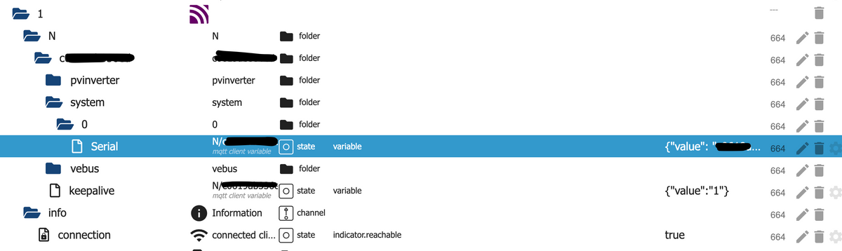

                  das hier wäre mein Blockly, ich habe nur N und den keepalive im Mqtt.1. Client drin
                  hab da jetzt viel probiert, ich bekomme einfach keine Daten, bitte um HILFE!
                  es fehlt mir auch der R Reiter, kA warum, VRM ist aktiv, Cerbo GX ist aktiv und Mqtt eingeschaltet...??
                  er kann mir den Datenpunkt auch nicht erzeugen
                  tugsi 1 Reply Last reply Reply Quote 0

                    Es muss der Bereich "R" sein, viele haben diesen nicht da sie meist nicht mit den Mqtt Explorer gearbeitet haben, sondern direkt mit dem IoBroker.
                    Mann muss einmal den keepalive Befehl mit den Mqtt Explorer gesendet haben,.
                    oder man verwendet einfach Node Red. Habe eine kleine Anleitung gemacht
                    https://forum.iobroker.net/topic/72404/mqtt-zum-victron-cerbo-gx/9?_=1706865695864

                      @humidor
                      Wie @adcrafter27 schon schreibt, Du musst R/ benutzen, den auf steuern und dann sollte es funktionieren.
                      Humidor 1 Reply Last reply Reply Quote 0
