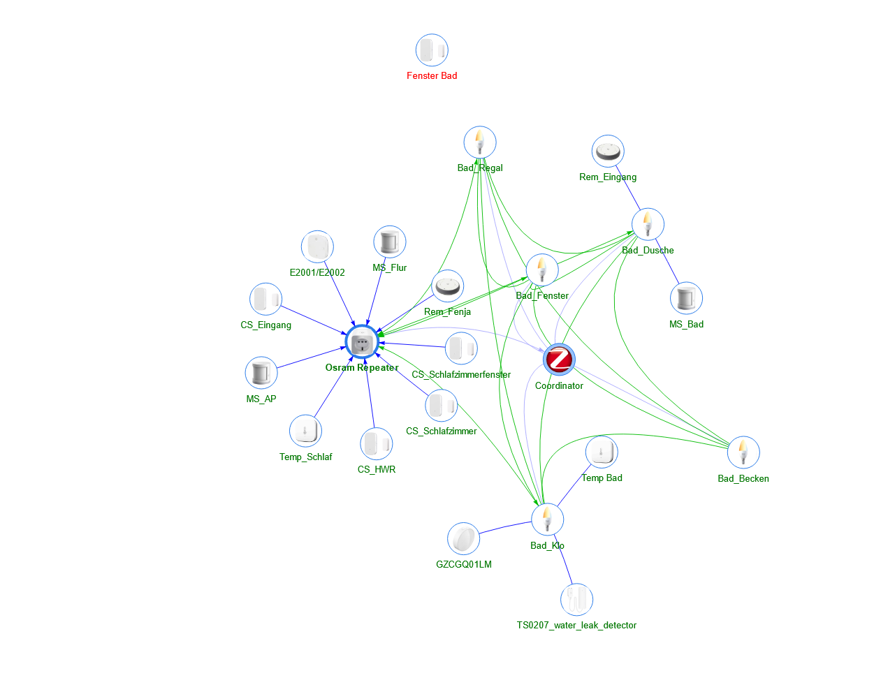

            Hallo, ich habe ein sehr ähnliches Problem.
            Nutze den Conbee2 und seit kurzem den Zigbee Adapter.
            Zigbee Kanal = 11.
            Wlan 2,4GHz = 11, 5GHz = 40.
            Nach meinem Verständnis teilen sich die Kanäle bei WLAN und Zigbee anders auf, damit gehe ich nun von genügent abstand aus.
            Nun zu dem Problem, einige meiner Geräte werden nicht "verbunden", diese Geräte funktionieren aber teilweise trotzdem.
            manche Verbindungsverknüpfungen sind für mich aufgrund von Abständen unlogisch.
            Wenn ich die auffälligen Geräte neu anlerne, habe ich teils andere Geräte die wieder rausfallen...
            Wie kann ich die Geräte den einzelnen Repeatern zuweisen?
            Woran kann es liegen, dass ich nicht alle Geräte sicher eingebunden bekomme?
              Thomas Braun Most Active @Holgus last edited by
              @holgus
              Deine Aussagen beziehen sich rein auf die Karte?
              Vergiss die, ist ein nettes Gimmick wenn es funktioniert, die Darstellung ist aber oft einfach falsch und unvollständig.

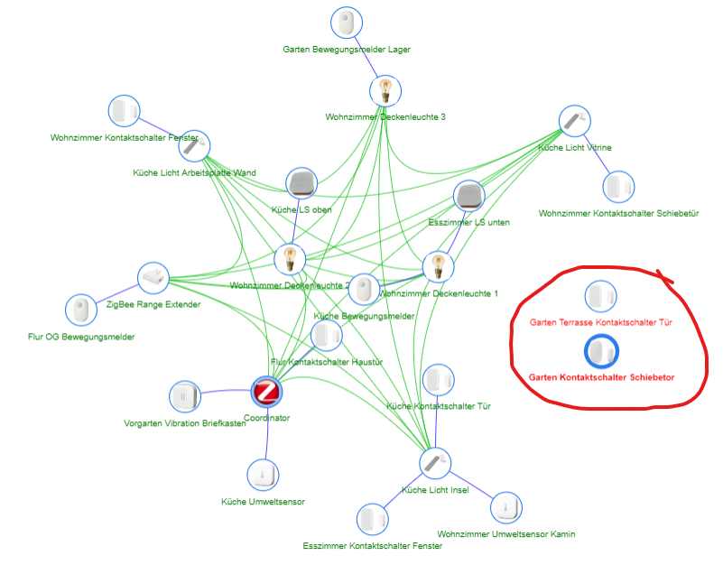

                    Hi, wenn ich da mal einhaken darf:
                    ich verwende auch (noch) Conbee II auf einem RPi4 als Slave. Stick mit USB-Verlängerung vom Rechner entfernt.
                    Aber ich habe auch das Problem, dass bei 2 nebeneinander eingebauten Rollo-Aktoren einer sich nicht mehr verbindet. Diese sind nur einen Raum vom Stick entfernt. Auch bei anderen Räumen sind es vorallem die Rollo's die mal verbunden sind, mal nicht. Selbst eine TADFRI-Led, die nur 50 cm entfernt hängt, ist mal verbunden mal nicht.
                    Es hat schon alles schön funktioniert, und ich habe danach noch ein paar Plugs eingebunden, sodass ich jetzt 37 Geräte eingebunden habe.
                    Ich habe irgendwie die Vermutung, dass sich alles nur mit dem Coordinator verbinden will, der aber limitiert ist. Die max. 200 Geräte funktionieren ja nur, wenn Mesh funktioniert.
                    Deshalb habe ich ein paar Fragen:
                    • Ist es definitiv so, das jedes stromgebundene Gerät als Router funktionieren kann? Ich habe mehr stromgebundene Geräte als Batterie-Geräte, aber ich weiss nicht, mit wem sie verbunden sind
                    • Da die Karte im Zigbee-Adapter nicht funktioniert kann ich auch nicht feststellen, wie das Routing aussieht. Gibt es eine externe SW, die sich mit dem Zigbee-Adapter verbinden kann, um das Routing als Graph darstellen kann? deConz auf dem RPi startet nicht
                    • Oder kann man aus der Shepherd.db auslesen, mit welchem Node sich das jeweilige Gerät verbunden hat?
                    Ich habe jetzt rein aus dem Bauch heraus den Zigbee CC2652P2 TCP Ethernet Coordinator bestellt, der aufgrund des Chips schon selbst mehr Clients verwalten kann und den ich dann auch anders platzieren kann. Aber ich bin dann doch unsicher, ob ich damit nicht auch an die Grenzen stoße, wenn mein Mesh nicht funktioniert
                    PS: Ich habe gerade in der Shepherd.db gelesen, dass da jede Menge der Devices als Router definiert sind. Ich hoffe das stimmt auch
