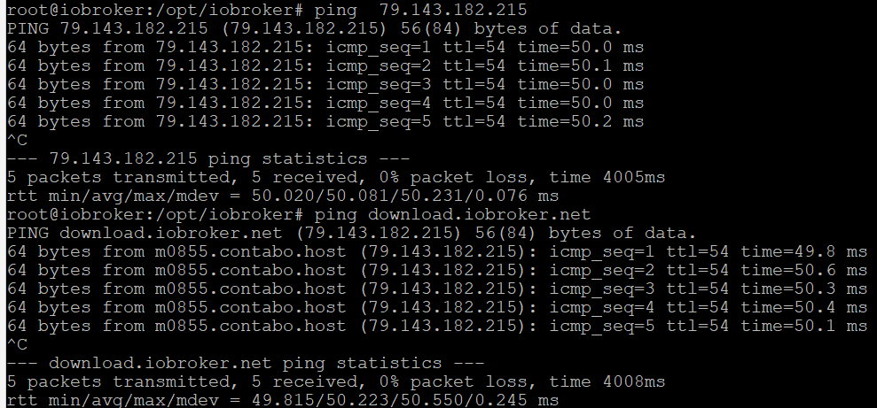

        Das bedeutet, dass du dich NICHT als root anmeldest sondern als Standarduser und das wir keine Bilder von Text aus der Konsole sehen wollen sondern Text in CodeTags eingebettet.
          Andy 1 @Thomas Braun last edited by
          @thomas-braun
          okay geht klar. aber sollte die installation als root das epo-problem hervorgerufen haben?

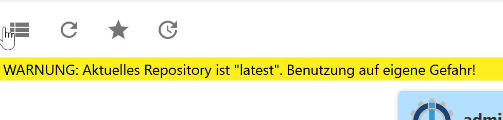

                              wenn ich einen neuen Eintrag erstelle - z.B. mit label "latest", wird dieser gespeichert und es erscheint ein entsprechender Hinweis in der Oberfläche:
                              In der Liste der Repos ist er aber nicht mehr enthalten, wenn ich wieder in die konfig-Oberfläche wechel
