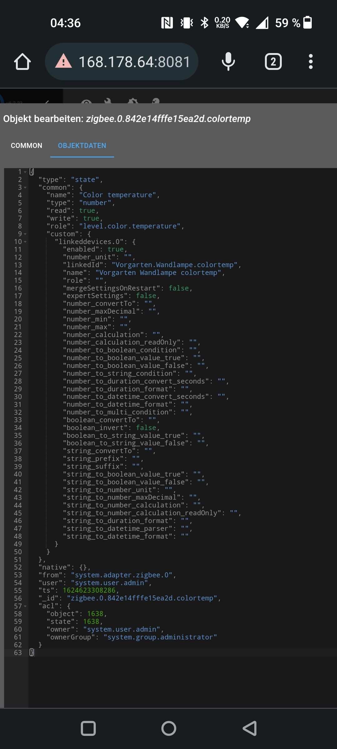

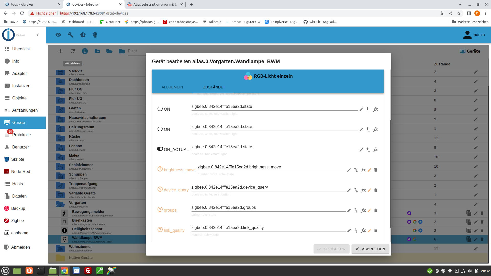

      Ich kann mir nicht erklären wie dies zu Stande kommt. Laut Devices ist alles eingepflegt. Komisch ist auch die Passage :
      linkeddevices.0":
      Denn den Adapter habe ich schon seit Monaten nichtmehr installiert. Ich habe alle Blockly Scripte auf einen Verweis zu linkeddevices.0 durchsuchen lassen. Auch Datenpunkte unter Objekte gibt es von dem Adapter nichtmehr.
      Wo könnte ich hier ansetzen? Hat jemand einen Tipp?

        @david83 sagte in Alias subscription error mit Linked Device ???:
        schau doch mal den original DP an, ob im Raw irgendwas von linkdevice zu finden ist
        david83 2 Replies Last reply Reply Quote 0
        • david83
          david83 @crunchip last edited by
          @crunchip
          Tatsächlich unter den Datenpunkten steht linkeddevices.0 drinn....
          Ich probiere heute oder morgen die Punkte raus zu löschen. Mal sehen ob es dann klappt 😃
          Danke !!!
