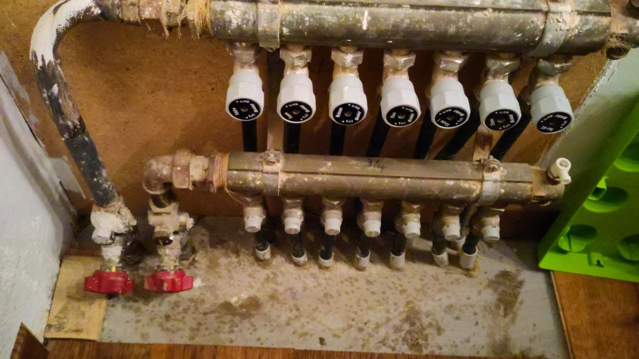

      Unsere Fussbodenheizung wird von hier manuel gesteuert
      Es sind tatsächlich nur Auf/Zu-Ventile, da ist nichts automatisch oder regulierend.

        @packelend sagte in zentrale, manuell gesteuerte Fussbodenheizung automatisieren:
        da wird gar nichts gesteuert, sondern nur einmalig ein hydraulischer Abgleich ausgeführt.
        Da sollte dann tunlichst auch nichts verändert werden.
        Da wird eine Außentemperatur geführte Steuerung am Brenner/Kessel/Therme sein

          Von den Bildern her würde ich annehmen, dass zusätzliche Ventile (Thermostate) angebracht werden können/müssen? 🤔
          Wenn ja, ist es dir @PackElend natürlich frei überlassen welches System du verwendest, ich würde auf jeden Fall schauen, ob es eine Lösung mit reinen smarten Ventilen gibt (auf/zu), denn Thermostate machen an dieser Stelle wenig Sinn, würde aber natürlich auch funktionieren, die Thermostate von z.B. Netatmo hätten nur eine Vielzahl an unnötigen Funktionen, die du so oder so umgehen müsstest bzw. eben nicht nutzen würdest 🤷‍♂️ geht bestimmt schöner, was das kostentechnisch ausmachen würde, weiß ich nicht…

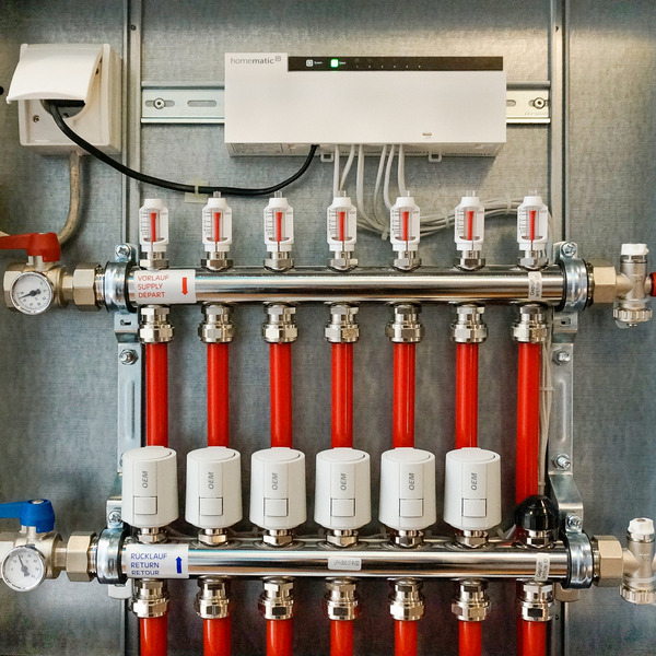

              @packelend Moin Stefan, wenn du das wirklich umbauen willst, solltest du dir das neuere Modell von Homematic anschauen (FALMOT).
              Das auf dem Bild oben ist noch der Vorgänger und der kann wie die meisten, nur AUF und ZU fahren.
              FALMOT kann mit den entsprechenden Antrieben genau regeln. Daher ist auch kein Hydraulischer Abgleich mehr erforderlich (Ausnahme ein Raum hat mehrere Kreise, dann sollten diese untereinander abgeglichen werden).
              Was du auch noch berücksichtigen musst, ist das du noch ein Überstromventil einbauen solltest. Dies ist bei der altern Anlage nicht notwendig, da die Ventile ja immer etwas geöffnet sind. Nach dem Umbau fahren aber bei Erreichen der Temperatur, die Ventile alle zu und die Heizung gibt Vollgas, da der Rücklauf nicht wärmer wird...
              Bei mir war dafür kein Platz mehr im Verteiler und an der mit Sole gefüllten Hauptleitung wollte ich nichts mehr öffnen. Daher habe ich das per Software angepasst...
              VG
              Axel
              PackElend 1 Reply Last reply Reply Quote 0

                ist das hier oder ?
                https://de.elv.com/homematic-ip-fussbodenheizungsaktor-12-fach-motorisch-hmip-falmot-c12-153621

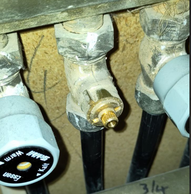

                            Mein Venil sieht so aus:
                            wenn es dafür keine Adapter gibt, müsste ich diese Tauschen, dann wird es grösseres Projekt (und lass mir gerne Zeit bis zum nächsten Winter 🙂 )
                            paul53 Axel Koeneke 2 Replies Last reply Reply Quote 0
                              paul53 @PackElend last edited by
                              @packelend sagte: Mein Venil sieht so aus:
                              Das ist kein Thermostatventil. Da hilft auch kein Adapter.

                                          Solche Stellantriebe passen auf alle Thermostatventile mit Gewinde M30 x 1,5, was heutzutage Standard ist (ursprünglich Heimeier). Sie lassen sich mit jedem 230-V-Schaltaktor ansteuern.
                                            Die von euch erwähnten Ventile werden "Horizontal" (Stift Rein/Raus) gesteuert. Wie an jedem Heizkörper. Auch wenn man am Kopf "Dreht" ist die Bewegung dahinter "Horizonal"
                                            Die Ventile auf dem Foto aber werden Axial gesteuert . Also drehen Rechts/Links. Das ist in DE eher ungewöhlich. Zumindest
                                            hab ich so was noch nie gesehen.
                                            Ist der Herstelle Schibli ? Schweiz ? Oder wo steht das Haus ?
                                            Da hilft nur Raus und Neu. Wenn die Baulänge passt , easy mode. Naja, Die Fussbodenheizung muss halt noch gespühlt werden.
