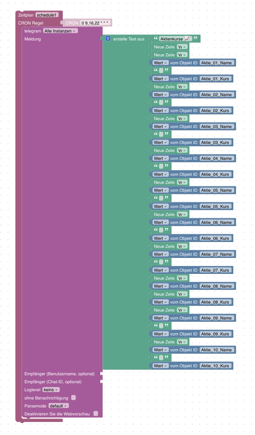

      Guten Morgen,
      ist es möglich eine Bedingung bei einer Telegramm Nachricht mit einzubauen wo zusätzlich ein entsprechendes Icon mit in die Text Nachricht gebaut wird?

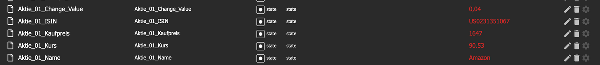

      Ich bekomme über einen DP ja den Change_percent und Change Value.
      Wenn der jetzt darüber oder darunter ist soll er bei Aktie_01_Kurs eben einen Pfeil nach Oben bzw. nach unten machen.
      Ist das möglich?
      Vielen Danke

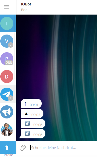

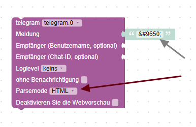

        von zB dieser seite ist der html code:
        https://unicode-table.com/de/sets/symbols-for-steam/#arrows

          Ich brauch ja erstmal eine Bedienung wie falls oder der einen Wert vergleicht ob er größer oder kleiner ist 😉
          paul53 liv-in-sky 2 Replies Last reply Reply Quote 0

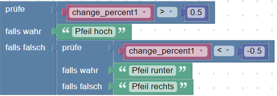

            paul53 @Olli_M last edited by
            @olli_m sagte: Wert vergleicht ob er größer oder kleiner ist
            Prinzip:

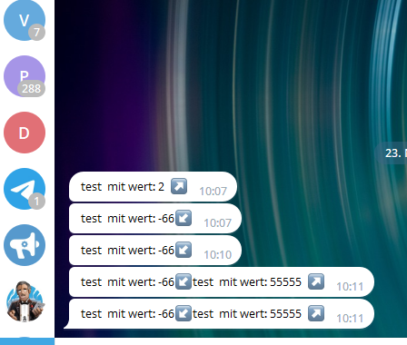

              liv-in-sky @Olli_M last edited by
              @olli_m
              habe es mit einer function gemacht, da du ja viele werte hast
              Olli_M 3 Replies Last reply Reply Quote 0

                    wobei so ganz glaube ich geht die Rechnung ja nicht auf oder weil ich ja mit unterschiedlichen Werten bedinungen habe.
                    Also z.b.
                    Aktie1 (DP)

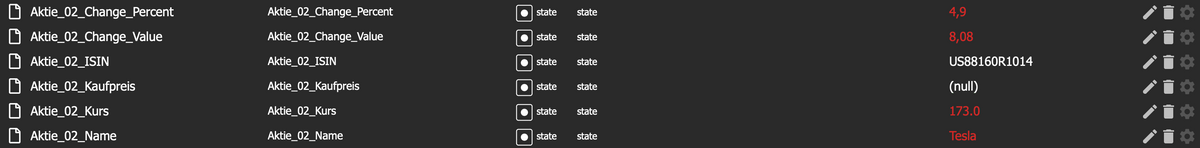

                    Aktie2 (DP)
                    Also er soll halt bei Aktie 01 den Kurs mit der Change Value vergleichen und dann hinter dem Kurs bei ausgeben eben einen Pfeil nach oben oder nach unten machen.
                    Das gleiche halt dann bei Aktie 02, 03 etc 🙂
                    Hab jetzt erstmal auch nur 2 als Beispiel rein
                    VG

                      verstehe gerade dein problem nicht - du hast doch eine vorlage, wie man das mit einer funtion macht - die function müßtest du jetzt angleichen, damit das richtige ergebnis rauskommt. ohne function musst du die berechnung immer wieder schreiben - kann man machen - tut man aber eigentlich nicht
                      was hast du noch versucht ? was weißt du nicht, wie du was machen kannst? gibt es ein verständnisproblem bei der function. beschreibe die function, die du möchtest und setze sie um
