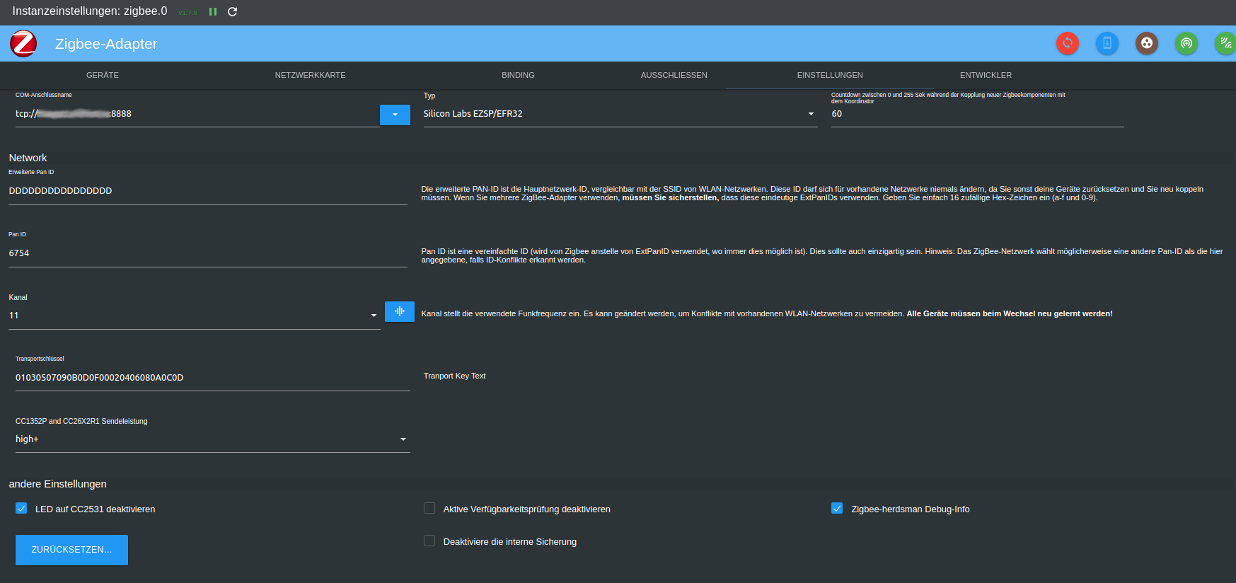

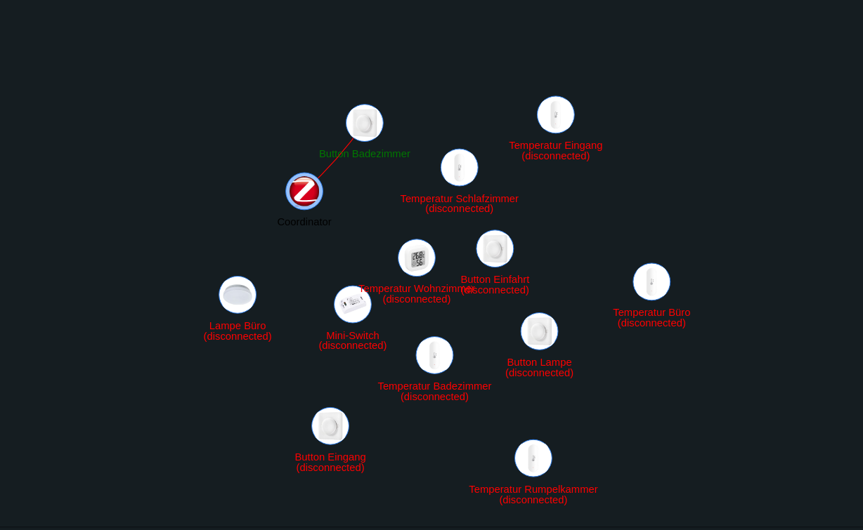

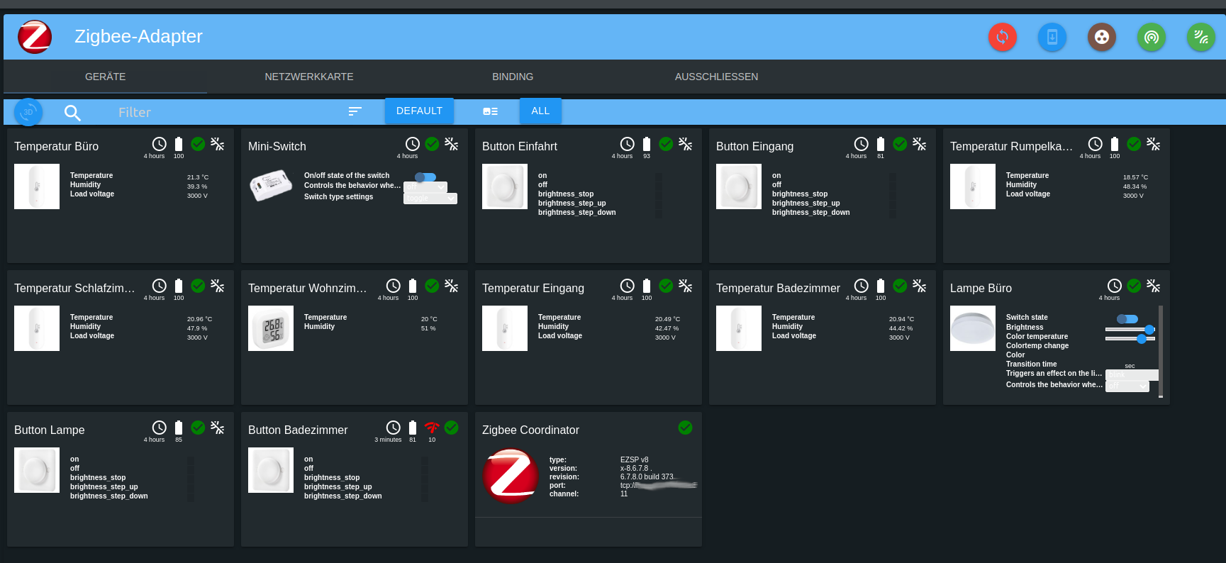

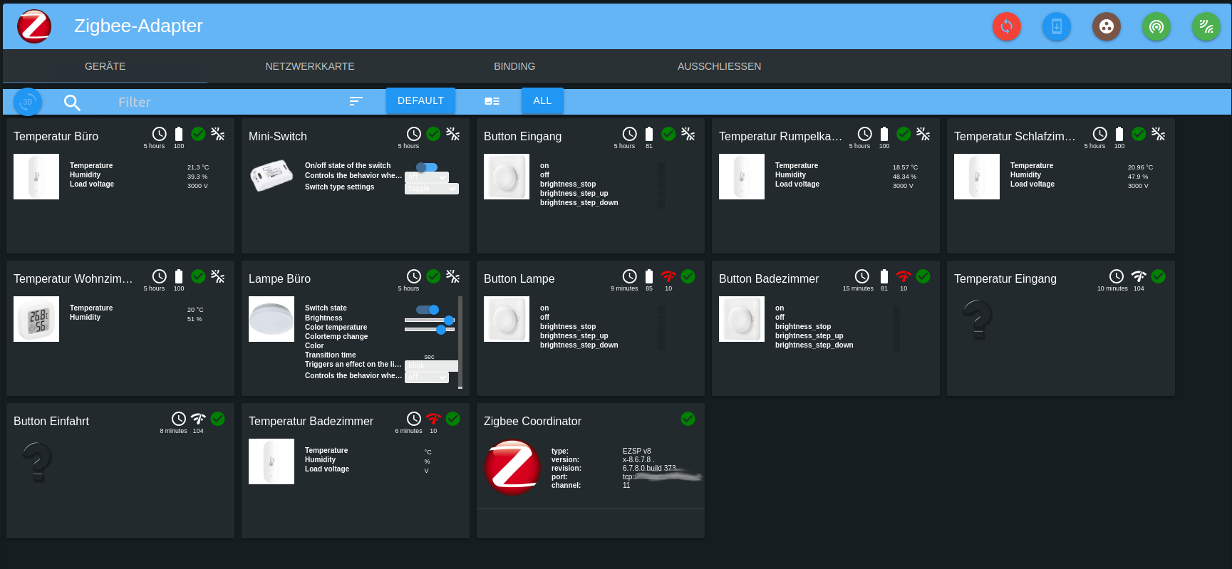

      leider fällt des öfteren der Zigbee Adapter aus 😞
      Die Geräte werden zwar angezeigt, aber übertragen keine Daten. Hat jemand eine Idee, was man/ich dagegen unternehmen kann, bevor ich den ganzen Krempel in die Tonne werfe?
      Hier mal ein paar Fotos von den Zuständen heute morgen.
