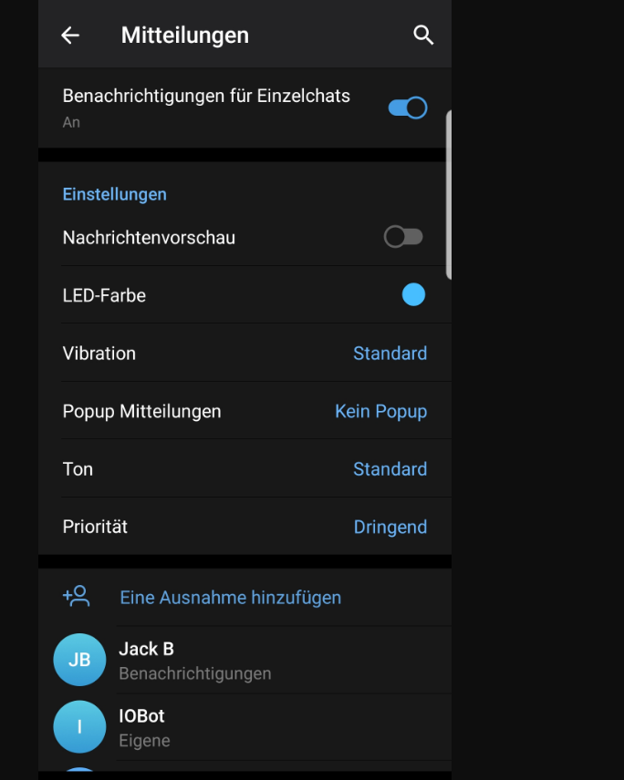

                              liv-in-sky @mane88 last edited by
                              @mane88 vielleicht liegt es eher an den app einstllungen - habe alle chats auf an bei benachrichtigung und dann ausnahmen erstellt - geht in der app unter einstellungen - bei dem bot steht dann "eigene"
                              aber so ganz den durchblick habe ich leider auch nicht
                                mane88 @liv-in-sky last edited by
                                @liv-in-sky
                                Leider lässt sich da nichts einstellen (iOS)
                                • liv-in-sky
                                  liv-in-sky @mane88 last edited by liv-in-sky
                                  @mane88 vielleicht meldet sich noch jmd anders mit einem tipp - ich weiß nichts mehr 😞
