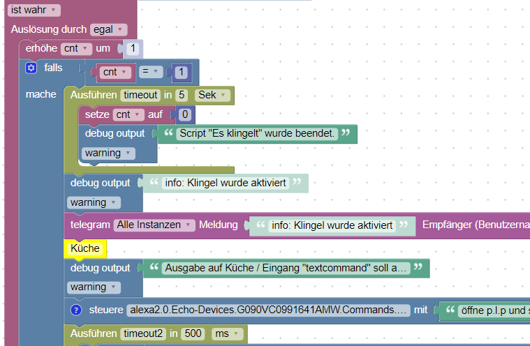

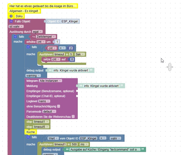

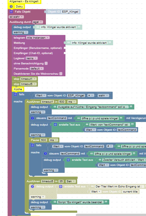

      ich habe ein Script das, wenn es Klingelt, mich in den oberen Räumen (Dach) informieren soll.
      Dazu habe ich im Badezimmer einen Echo 4 und im Büro einen Echo 2.
      In der Küche hängt ein Echo 3, dieser soll ein MP3 File mit PLP Player wieder geben.
      Mittlerweile Spiele ich nichts mehr von Amazon oder Spotify ab wie es einmal geplant war um weitere Fehlerquellen auszuschliessen.

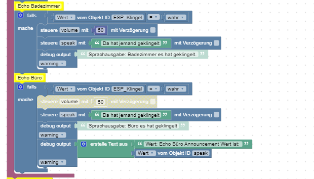

      Im Badezimmer ist die Ausgabe immer zu hören, gut da bin ich auch nicht so oft, wenn es klingelt.

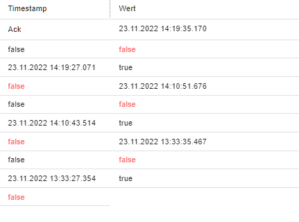

      Im Büro ist die Ausgabe manchmal nicht zu hören.
      In der Küche wird das mp3 File von 6 Fällen nur zwei Mal abgespielt.

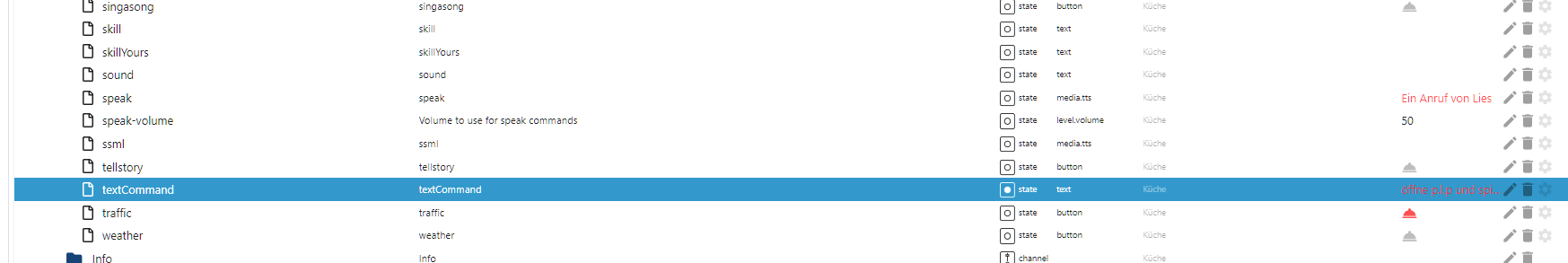

      Laut meinen Logs ist alles in Ordnung, jedenfalls wird "speak" gefüllt.
      Das Gleiche gilt für textCommand.
      Fülle ich die Felder von Hand funktioniert es immer.
      Ich vermute einmal, das ich irgendwo ein Timing Problem habe. Sonst kann ich mir nicht erklären, warum das nicht richtig läuft. Habe da schon ewig daran rum gebastelt und die Timings verändert, hat sich aber nie gebessert. Bin leider kein Profi was das Scripten an geht.
      Was kann ich tun damit das Stabiler läuft?

        // Echo Badezimmer
        if (getState("javascript.0.ESP_Klingel").val == true) {
          setState("alexa2.0.Echo-Devices.G090VC0991641AMW.Player.volume"/*volume*/, 50);
          setState("alexa2.0.Echo-Devices.G2A1A60314660241.Commands.speak"/*speak*/, 'Da hat jemand geklingelt');
          console.warn('Sprachausgabe: Badezimmer es hat geklingelt.');
        // Echo Büro
          setState("alexa2.0.Echo-Devices.G090LF1072260PUJ.Commands.speak"/*speak*/, 'Da hat jemand geklingelt');
          console.warn('Sprachausgabe: Büro es hat geklingelt');
          console.warn(('Wert: Echo Büro Announcement Wert ist: ' + String(getState("alexa2.0.Echo-Devices.G090LF1072260PUJ.Commands.speak").val)));

          Spitfire4all @paul53 last edited by
          Danke für den Tipp, ich habe es jetzt einmal so probiert, auch wenn ich nicht weiß was das Teil so macht:
          Das Problem existiert weiterhin, keine Ausgabe auch meinem Echo Eingang, obwohl im Log alles ok ist:
          javascript.0
          2022-11-23 13:33:27.856 warn script.js.Meine_Scripte.Allgemein.OK_-Allgemein-Es_klingelt: Wert: von "textCommand" ist: öffne p.l.p und spiele klingel
          javascript.0
          2022-11-23 13:33:27.856 warn script.js.Meine_Scripte.Allgemein.OK_-Allgemein-Es_klingelt: Ausgabe auf Küche / Eingang "textcommand" soll als nächstes gesetzt werden.
          javascript.0
          2022-11-23 13:33:27.356 warn script.js.Meine_Scripte.Allgemein.OK_-Allgemein-Es_klingelt: Wert: Echo Büro Announcement Wert ist: Da hat jemand geklingelt
          javascript.0
          2022-11-23 13:33:27.356 warn script.js.Meine_Scripte.Allgemein.OK_-Allgemein-Es_klingelt: Sprachausgabe: Büro es hat geklingelt
          javascript.0
          2022-11-23 13:33:27.356 warn script.js.Meine_Scripte.Allgemein.OK_-Allgemein-Es_klingelt: Sprachausgabe: Badezimmer es hat geklingelt.
          javascript.0
          2022-11-23 13:33:27.355 warn script.js.Meine_Scripte.Allgemein.OK_-Allgemein-Es_klingelt: info: Klingel wurde aktiviert
          Auch steht die Anweisung noch im Parameter:
          HDM
            paul53 @Spitfire4all last edited by paul53
            @spitfire4all sagte: ich habe es jetzt einmal so probiert
            Den wichtigen Teil mit dem Timeout und dem Zähler nicht!
              Bin mir nicht sicher, dass es so richtig ist?
              Mache sonst fast nie was mit Variablen und nur dann, wenn es easy ist 🙂
              Das würde doch nur den Nachrichtenteil betreffen und der funktioniert ja, oder?
              HDM
                @spitfire4all sagte: dass es so richtig ist?
                Nein. Poste bitte den Blockly-Export in Code tags.
                Wie verhält sich "ESP_Klingel"? Beim Drücken true und beim Loslassen false?
                  Hier wird auf einen Datenpunkt reagiert den die ESP Klingel selber generiert hat.
                  Es wird nur auf etwas reagiert wenn die Klingel gedrückt wird, der Datenpunkt also true ist.

                      @spitfire4all
                      Versuche es mal hiermit:
                        Immer nur, wenn gedrückt wird, springt er auf wahr.
                        So wie es für mich aussieht, setzt die ESP klingel den Datenpunkt wieder auf false, da er jetzt, im nicht gedrückten Zustand false ist.
                        Grundsätzlich funktioniert der Trigger ja, mein Script wird ja durchlaufen, so zeigt es jedenfalls das log.
                        Auszug aus dem History Adapter
                          @spitfire4all sagte: setzt die ESP klingel den Datenpunkt wieder auf false
                          Dann versuche es mal mit dem geposteten Blockly, bei dem auf "wurde geändert" getriggert und erst beim Loslassen (false) agiert wird.
                          EDIT: Falls das mit Rückkehr auf false nicht funktioniert, triggere auf "ist wahr" und prüfe auf "cnt = 1":
                            Habe es mal implementiert und beim ersten Versuch hat es auch richtig funktioniert.
                            Erst einmal vielen Dank.
                            Ich werde es mal beobachten und dann berichten.
                            Gruß Hans-Dieter
                              Noch einmal Danke, das Script scheint jetzt richtig zu funktionieren.
                              Wenn du möchtest, kannst du mir mitteilen, was denn nun schiefgelaufen ist.
                              Ich verstehe es nicht so richtig, was da los war, denn das Script wurde ja angeblich gestartet, aber es gab keine Ausgabe auf dem Echo. Was das genau mit dem Trigger zu tun hat ist mir schleierhaft.
                              HDM
                                @spitfire4all sagte: was denn nun schiefgelaufen ist.
                                Vermutlich wird zu oft getriggert (Prellen), was dazu führt, dass die Sprachausgaben unterbrochen werden.
                                Der Timeout führt in Verbindung mit der Zählvariablen nun dazu, dass das Programm innerhalb von 5 s nur einmal durchlaufen wird.
