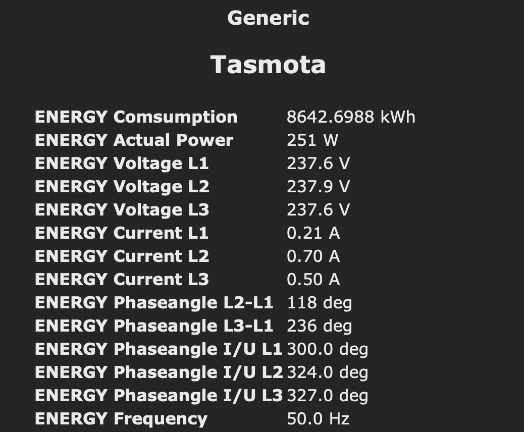

      Zum Auslesen habe ich mir den Hihi-Lesekopf mit WLan besorgt. Das klappt auch schonmal ganz gut, auf dem Webserver sehe ich alle Werte die ich auch erfassen möchte.

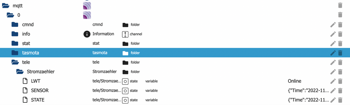

      Über mqtt werden die Daten zu ioBroker gesendet, hier kommt aber ein String an:
      {"Time":"2022-11-23T11:25:23","ENERGY":{"Total":8642.7194,"Power":229,"Voltage_L1":237.3,"Voltage_L2":238.1,"Voltage_L3":237.4,"Current_L1":0.21,"Current_L2":0.64,"Current_L3":0.48,"phase_angle_L2_L1":118,"phase_angle_L3_L1":238,"phase_angle_L1":300.0,"phase_angle_L2":323.0,"phase_angle_L3":325.0,"Freq":50.0}}
      Wenn ich auf den Stift neben dem String klicke dann bekomme ich einen Code angezeigt.
        "_id": "mqtt.0.tele.Stromzaehler.SENSOR",

        @bodenpersonal sagte: mqtt.0.tele.Stromzaehler.SENSOR
        Versuche es mal so:
        const pathDst = '0_userdata.0.Stromzaehler.'
        const idJson = 'mqtt.0.tele.Stromzaehler.SENSOR';
        const json = getState(idJson).val;
        var zaehler = JSON.parse(json).ENERGY;
        Object.keys(zaehler).forEach(function(key) {
            let idDst = pathDst + key;
            if(!existsState(idDst)) createState(idDst, 0, {type: 'number', role: 'value', def: 0, name: key, read: true, write: false});
        on(idJson, function(dp) {
            zaehler = JSON.parse(dp.state.val).ENERGY;
                setState(pathDst + key, zaehler[key], true);
        B 1 Reply Last reply Reply Quote 1
