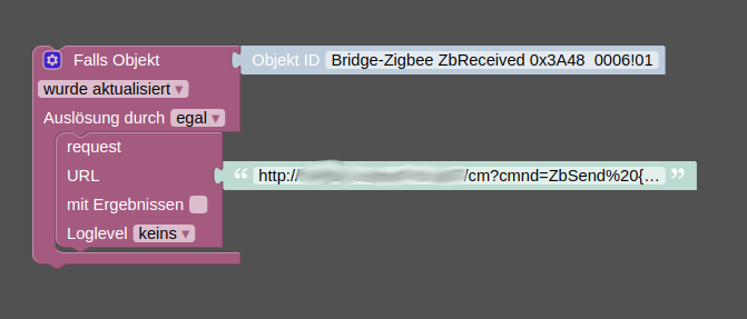

      Hi, ich habe hier einen Button, welcher einen Zeitstempel beim drücken aktualisiert.
      Wenn ich den Button drücke, sollen abwechselnd zwei verschiedene Befehle gesendet werden.
      1 x Button drücken = Sende Befehl 1,
      nochmaliges drücken, sende Befehl 2,
      nochmaliges drücken, sende wieder Befehl 1
      usw.
      Kann mir jemand bitte da weiter helfen?

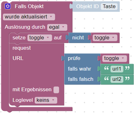

        paul53 @hagst last edited by paul53
        @hagst sagte: nochmaliges drücken, sende Befehl 2,
          hagst @paul53 last edited by
          Danke (mal wieder) für Deine Hilfe, jetzt klappt es wie gewollt.
