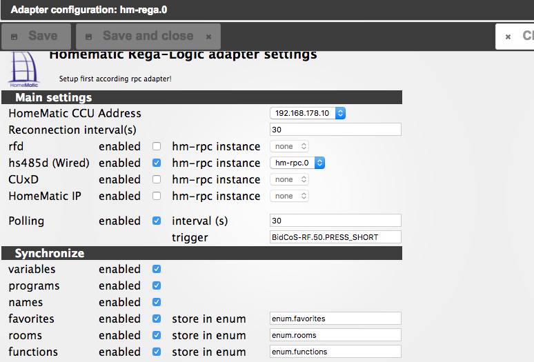

      nun das der Englisch ioBroker da ist, habe ich endlich mein Projekt fast fertig, habe aber kleine Problem den ich hoffe jemand mir helfen Kann (sorry fuers schlechten deutsch).
      Erst, meine Einstellungen:

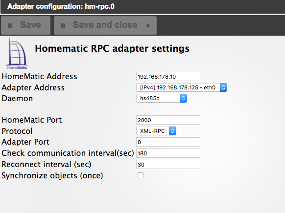

      RPC Adaptor:
      HM-Rega:

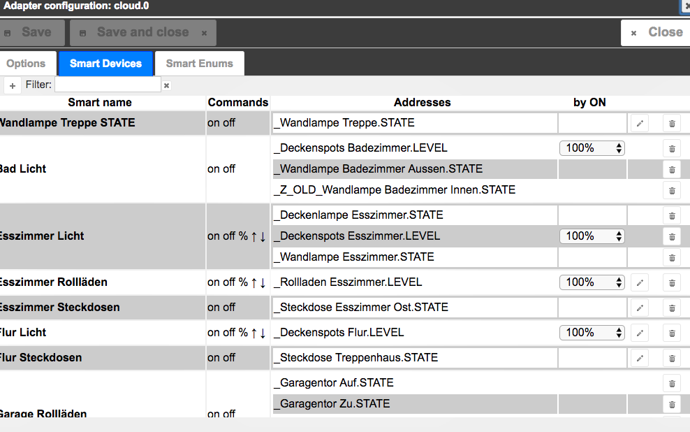

      Cloud Einstellung gelassen (default alles) und alles ok, aber bei Smart Device wird nicht alles angezeigt, sehr wenig eigentlich und hauptsächlich Grüpppen (Esszimmer, Badezimmer, etc).

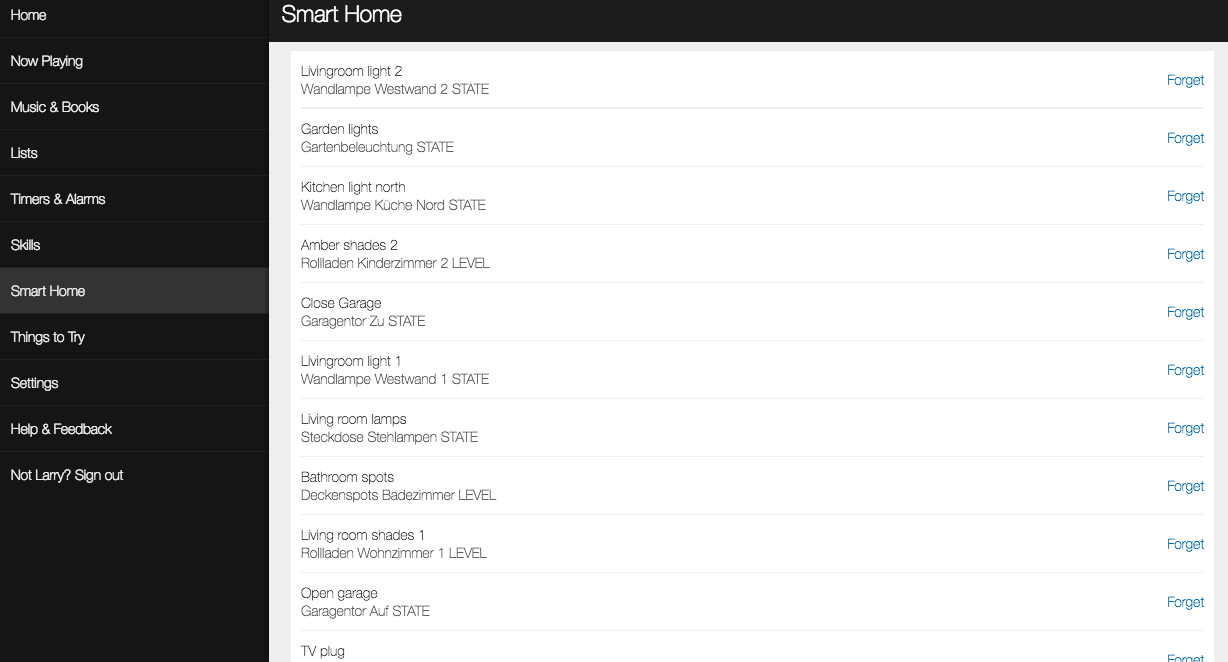

      Alexa Discover devices findet 89 Devices.

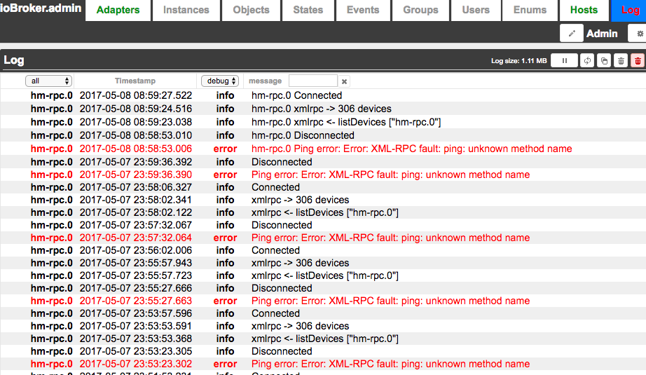

      Erstes diskrepanz, Log vom ioBroker sagt:
      "hm-rpc.0 2017-05-07 23:58:02.341 info xmlrpc -> 306 devices". Wo sind die Rest?
      Alexa funktioniert, mach die lichte an/aus, rolllaeden zu 95%, etc. Einfach SUPER!! Mir fehlt allerdings eine Menge. Von die 89 Devices bei Alexa, sind bei weitem die meisten ähnlich wie "HM RCV 50 BidCoS RF 27 LEVEL" or 6 LEVEL, etc. RCV?? Warum das, brauche ich nicht.
      Beim Smart Devices kann ich keine Gruppennamen ändern, warum? Gibts ein Workaround hier? Und wo sind meine restlichen Devices?
      Danke für die Hilfe.

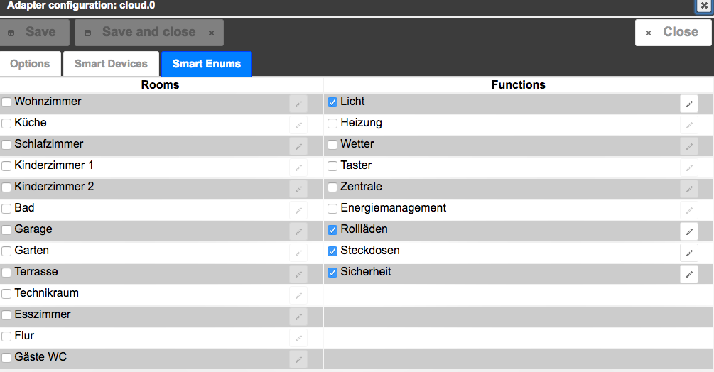

        The devices are grouped automatically and it is normally so, that you have less groups than devices.
        Anyway it is interesting to see which enums du you have and if you can find all your (ROOM x FUNCTIONs) combination in Alexa devices.
        P.S. ping error means, you have older version of CCU Firmware.
          laschatz last edited by
          Great tip Bluefox, thank you!!
          I see the documentation is still under construction but I know you also only have 24hours in a day. Looking forward to the help links once they are enabled, for example scenario adaptor 😮 .
          By outdated software I am running on the CCU1 so no newer software but the ping error I can live with for now.
          Removed all checkboxes not needed at this stage
          and everything came back nice and clean as I expected!!! Renamed everything and did an Alexa discovery and this came back:
          Tested everything and all works 100%!!! Really cool!!!

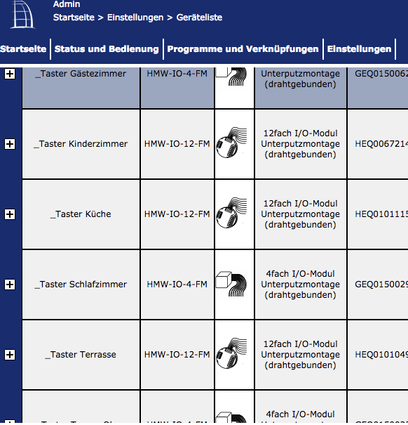

          PS: Oh, I forgot something, what about all the sensors, how are they recognised?:
          I run some of my programs via the sensors on taster switches, that would be my workaround if I could get the sensors recognised. Is that possible?
