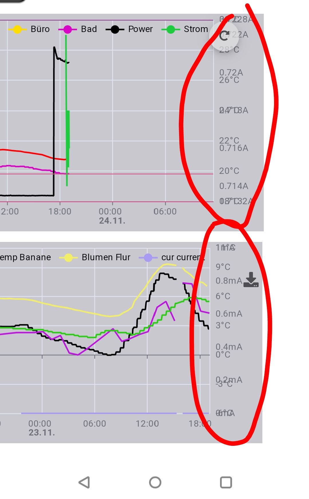

      Ich habe in einem ECharts mehrere physikalische Werte. Bei nur 2 Werten kann man ja links und rechts eine Skalenbeschriftung einrichten. Ich habe aber mehr, so dass die Beschriftungen übereinander sind, siehe Foto. Kann man das irgendwie besser lösen?

          Homoran Global Moderator Administrators @Cinimod last edited by
          @cinimod sagte in ECharts Beschriftung Skale:
          Beim Float adapter kann man glaub ich ne art Offset wert eingeben der die Position der werte verschiebt.
          nö, die sind da immer nebeneinander wenn es verschiedene Y-Achsen sind.

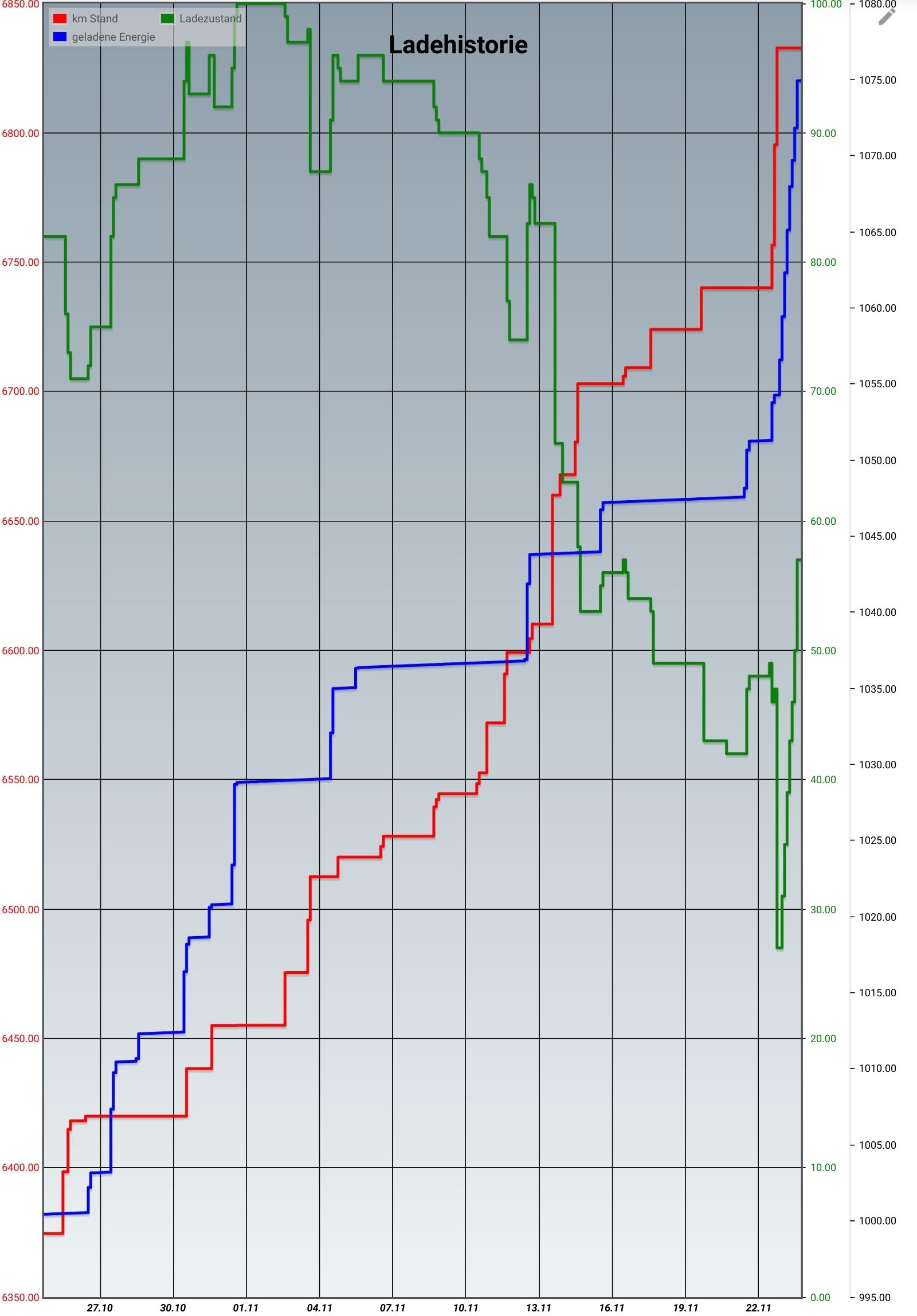

                      Homoran Global Moderator Administrators @FredF last edited by Homoran
                      @fredf auf die Schnelle mit FLOT
                      ich versuche es auch möglichst auf wenige Einheiten zu begrenzen.
                      bei mehr Einheiten und mehr Y-Achsen lasse ich die Einheiten weg, weil die Achsenbeschriftungen sonst zu breit und der chart zu schmal werden.
                      Also hier: km, kWh und %
                      Ein zweites Szenario wären zwar gleiche Einheit aber deutlich unterschiedliche Bereiche, die sich nicht sinnvoll mit einer einheitlichen Skala darstellen lassen.
                      so wie hier Innen und Außentemperatur

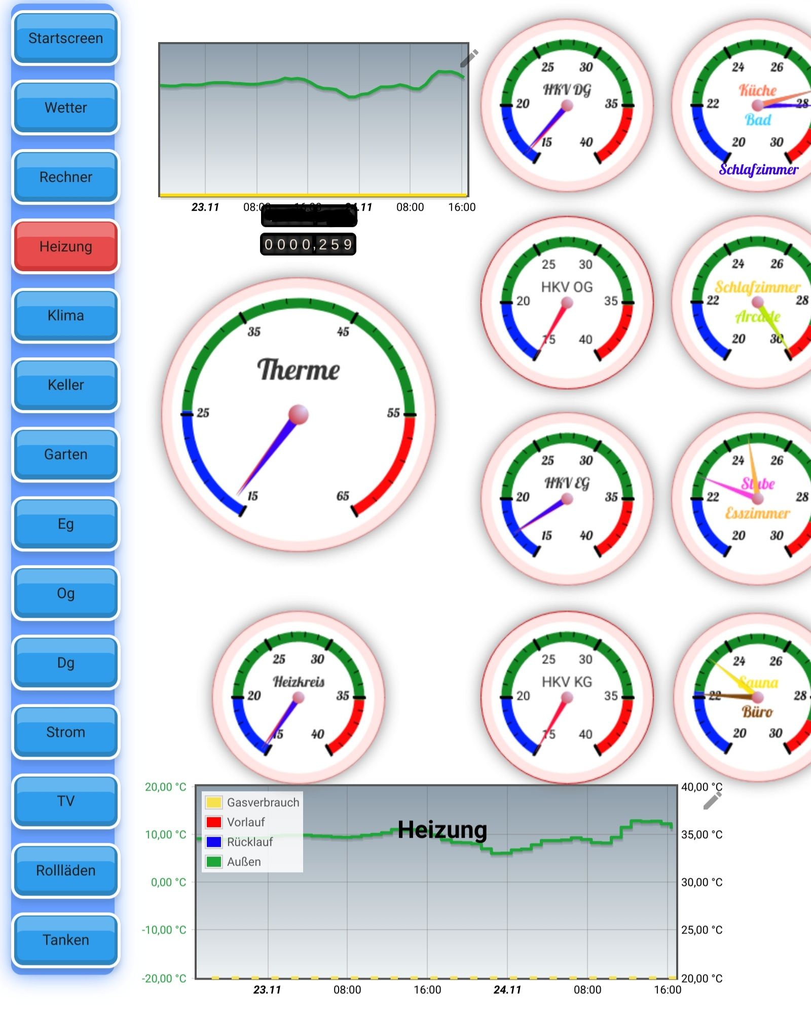

                        @fredf sagte in ECharts Beschriftung Skale:
                        Gemäß Screenshot sind es zwei Einheiten..
                        es kann natürlich auch sein, dass ich es falsch verstanden habe und der TE schon mit der Verwendung je einer gemeinsamen Y-Achse für Temp und Strom auskommen würde, wenn er es denn verwendet hätte.

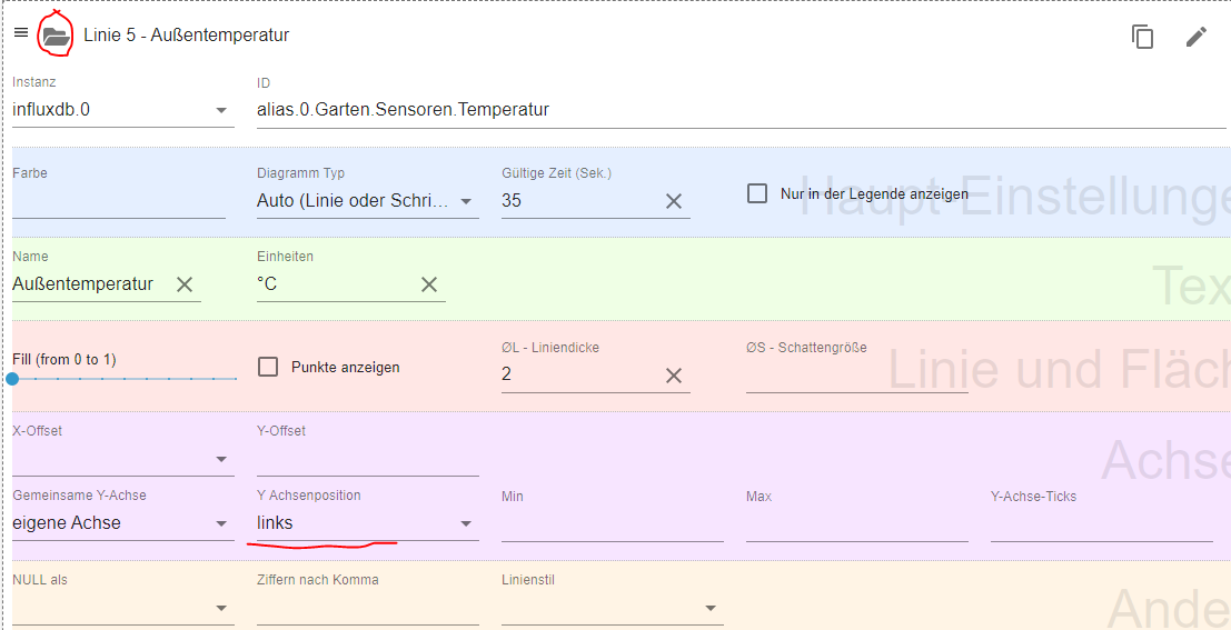

                                  Also den Y- Offset gibt es in der aktuellen Adapter Version.
                                    Der ist aber gedacht um den eigentlichen Wert zu verschieben nicht um die Beschriftung/Einheiten Achse zu verschieben.
