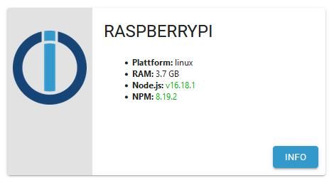

      Hardwaresystem: Pi4
      Arbeitsspeicher: 4GB
      Festplattenart: SD-Karte
      Node-Version: 16.18.1
      Nodejs-Version: 16.18.1
      NPM-Version: 8.19.2

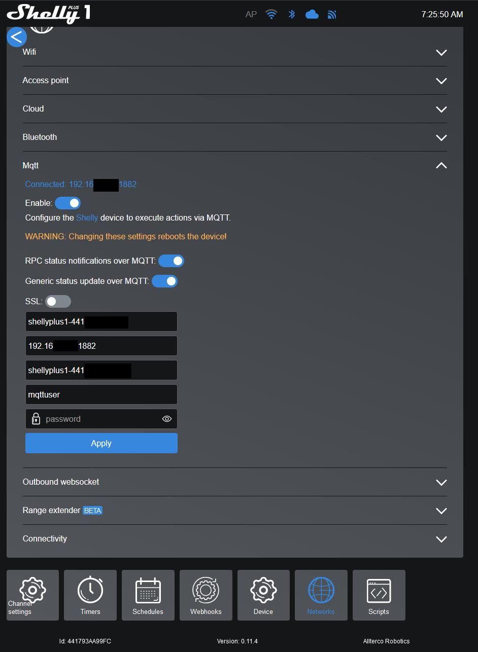

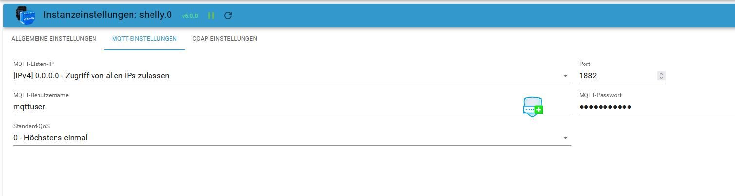

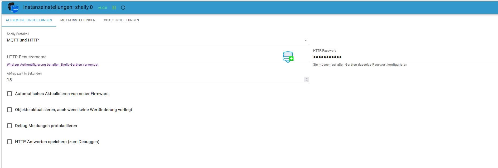

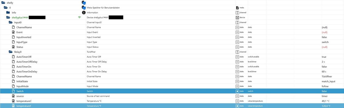

      Ich habe seit gestern einen Shelly Plus 1 in meinem System am laufen, über den Shelly-Adapter mit MQTT eingebunden. Daten werden alle synchronisiert aber wenn ich über den Datenpunkt Switch den Relaisausgang am Shelly schalten will, funktioniert dies nicht (Datenpunkt wird geändert überträgt es aber nicht an Shelly). Nur über Request und URL Aufruf für den Befehl (http://IP.vom.Shelly.Gerät/relay/1?turn=on). Shelly wurde 1x auf Werkseinstellungen zurückgesetzt und die Shelly Instanz einmal neu Installiert = Ergebnis das selbe.

        @jndmnk was sagt das log beim Schalten?
        Schaltest du bestätigt oder ohne Bestätigung?

          Schalter Bestätigt um und im Log wird nix aufgezeichnet.

            @jndmnk man schaltet immer unbestätigt. Bestätigen darf nur der Adapter.

              ah ok danke, damit gehts.
