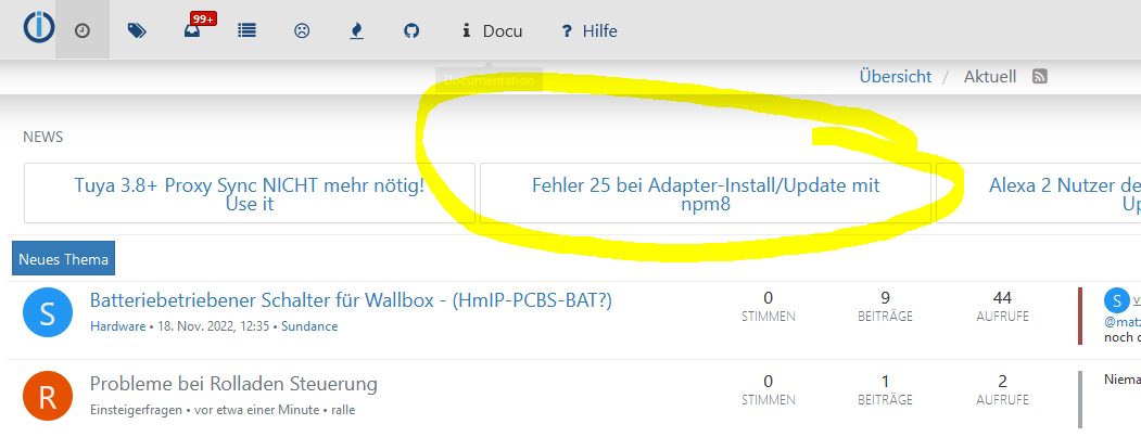

        Ist angepinnt ..

            Den Befehl im angegebenen Link , Kopieren und in der Konsole ( z.B. Putty ) einfügen und ausführen .
            for i in $(find /opt/iobroker/node_modules -type d -iname ".*-????????" ! -iname ".local-chromium"); do rm -rf ${i%%/}; done
            Es kommt keine Ausgabe danach !
            Dann nochmal in der Admin Konsole den Adapter shuttercontrol installieren

              Ja, wie soll ich es sagen, vielen Dank. hat geklappt 🙂
              Die Komandozeile müsste mehr hervorgehoben werden für solche Anfänger wie mich
