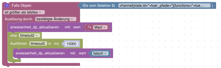

      habe folgendes Experiment:
      Nach Türöffnung macht das Skript das Licht an & schaltet einen Timer, der das Licht nach 10sek wieder ausmacht.
      Das klappt jeweils mit jeder Tür einzeln.
      Mit mehreren Türen jedoch nicht, falls die Timer gleichzeitig laufen müssten. Die letzte Tür hijackt dann den laufenden Timer, was ich denke daran zu sehen, dass das licht bereits nach weniger Zeit z.B. 5sek ausgehen.
      -> Sind die Timer in Blockly nicht objektorientiert, sodass jeder Trigger(Tür) einen eigene Timer(Tür) haben sollte?
      -> Oder anders gefragt: wie sähe hier eine Lösung aus? (kann mehr beschreiben falls nötig dafür)
      (Bin schon anderweitig auf das Thema gestoßen.)
      Nebenergänzung:
      • hinter der Funktion anwesenheit_dp_aktualisieren, steckt nur eine Zeile: Aktualisiere ObjektID mit Wert ohne verzögerung inkl. löschen falls läuft.... sollte egal sein für das Timer-Thema?
      • Variable "+tuer_pfade+" = "alias.0.*.opened" -> darüber werden alle Türen erfasst.
      Vielen Dank schonmal für die Hilfe!
        paul53 @ptr last edited by
        @ptr sagte: jeder Trigger(Tür) einen eigene Timer(Tür) haben sollte?
        Ja.
        @ptr sagte in Timer nicht objektorientiert?:
        Array of timer - aber nicht in Blockly.

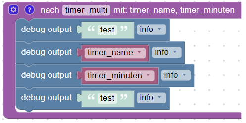

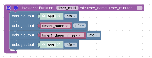

            Auf dem Weg dahin habe ich folgendes Element bei mir in einem Skript gefunden:
            -> 1. Dieser Javascript-Funktionsblock, wie bekomme ich den wieder aus dem Blockly-Menü her? Keine Ahnung wie ich das gemacht hatte... verrückt....
            -> 2. wenn ich timer_multi aufrufe führt er mir das JS-Skript innerhalb des Blockes auf. Nicht den Block der zuzusagen lila "halb umrahmt" ist. Das lässt vermuten, dass ich hier im JS-Code den "halb umrahmten"-Blockly-Code explizit per Befehl aufrufen muss. Wie mache ich das?

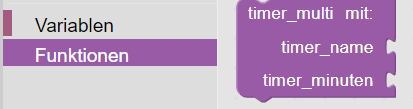

              @ptr sagte: per Befehl aufrufen muss. Wie mache ich das?
              Die erstellte Funktion wird unter "Funktionen" angeboten.
              P 2 Replies Last reply Reply Quote 0
                ptr @paul53 last edited by
                @paul53 Hallo Paul, ja das ist gut zu finden. Das ruft den JS-Code (hier nicht sichtbar) innerhalb des lila Blocks auf.

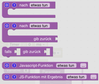

                  @paul53 und die erste Frage war: wie finde ich GENAU diesen JS-Funktion-Block?
                  Im Menü sehen sie alle anders aus. Keiner hat Code UND Blockly mit drin...:
                    Homoran Global Moderator Administrators @ptr last edited by
                    dafür gibt es ja weitere Optionen hinter dem Zahnrad.
                    nimm mal den ersten Block
                      ptr @Homoran last edited by
                      @homoran stehe da wohl irgendwie auf dem Schlauch. Sehe da nichts...
                      Variablen definieren ja, JS-Code hinzufügen geht nicht. Das liegende "U" des Blocks sieht auch anders aus. Hm...

                        @ptr sagte: Javascript-Funktionsblock, wie bekomme ich den wieder aus dem Blockly-Menü her? Keine Ahnung wie ich das gemacht hatte
                        Ich auch nicht.
                        Nur mit einer "normalen" Blockly-Funktion bekomme ich es hin.
                          @paul53 ich erinnere mich, dass es irgendein drop-down war - glaube ich - mit "Anweisungen erlauben" oder irgendsowas... hm...
                              @paul53 doch nochmal die Frage dazu: Du sagst "Ja." zu jedem Trigger folgt hier ein eigener Timer.
                              jedoch sagst Du auch, dass man einen Timer-Array braucht. Nicht zwingend dann oder?
                              Meine Experimente würden Deinem ersten "ja" Wiedersprechen. Falls ich da nicht irgendwo einen anderen Fehler mache - was ich versuche rauszufinden.
                              Nach meinem Verständnis müsste im Hintergrund eine UID erstellt werden die die variable timeout2 PRO TRIGGER unterscheidbar macht(Objektorientierung). Das würde dazu führen, dass folgende Annahme richtig wäre:
                              1. Tür1 öffnen, Licht geht an. 1sek warten
                              2. Tür2 öffnen, Licht geht an.
                                -> nach 10sek geht Licht in Raum1 aus.
                                -> eine Sekunde später geht das Licht in Raum2 aus.
                              Meine Experimente unterstreichen das leider nicht. Daher die Frage.
                              Im Experiment bleibt Raum1-Licht an und Raum2-Licht geht nach 9sek Brenndauer aus. Ist das nachvollziehbar?
                              Irgendwas habe ich da noch nicht verstanden. Ich bin gespannt was...
