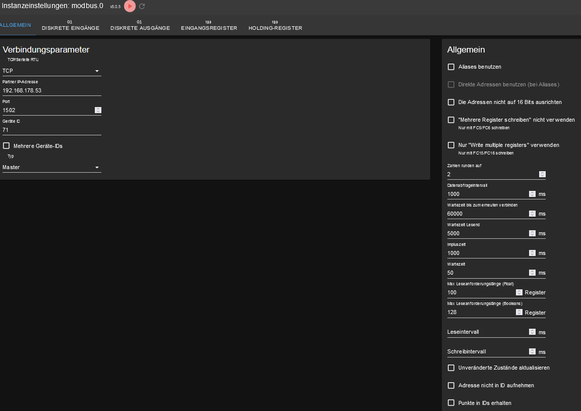

      Ich kann den echten Plenticore durch Hinterlegung der entsprechenden Register gem. Bed-Anleitung Kostal via Modbus Adapter und entsprechender Hinterlegung der Register in Holding Reg auslesen und bekomme Werte als Objekte dann in IOB eingetragen. Der Modbus Adapter ist dann als Master hinterlegt.
      Dann habe ich testweise aus dem Master im Adapter einen Slave gemacht. Anschließend habe ich die statischen Werte in den Objekten genommen (statisch=wurden ja nicht mehr aktualisiert, weil es findet ja kein auslesen mehr statt) und einen neuen Plenticore WR mit einer Fake SN und der Raspi IP im Kostal ENM gesucht und gefunden.

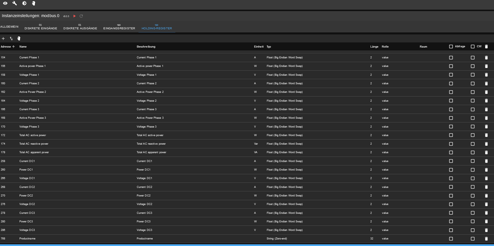

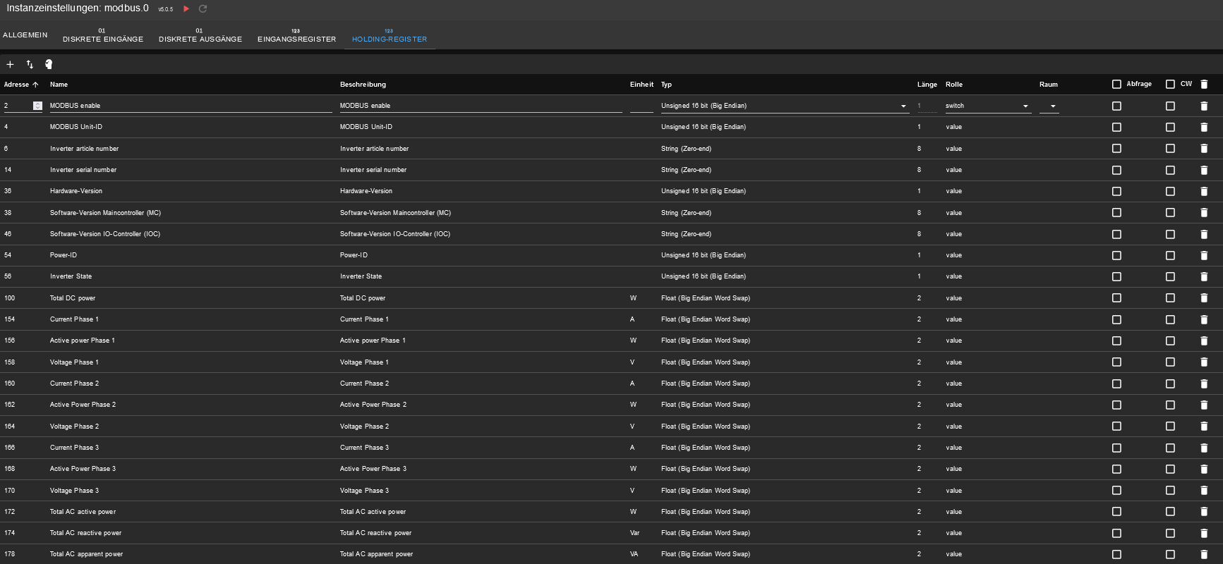

      Meine Frage:
      Ich habe keine Änderung an den Registern vorgenommen. Es steht alles in den Holding Registern.
      Ist das korrekt so? Siehe Screenshots. Oder müssen die Werte im Slave in anderen als den "holding" Registern stehen?
      Und ist das überhaupt der richtige Weg, also führt das Überschreiben der Werte in den Objekten dazu, daß die Register im Modbus Adapter/Fake WR aktualisiert werden und durch das KSEM dann ausgelesen werden?
