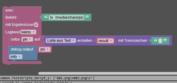

      hab mir heut einen Webserver auf nem RPI gebaut und dort NFS-Freigaben erstellt.
      Über eine Freigabe würde ich gern per Blockly die Dateien (Namen) in eine Liste bringen aber schon bei der Abfrage hab ich bestimmt einen Denkfehler:
      Im Log zeigts mir zwar die Dateien an aber diese hätte ich quasi getrennt voneinander in einer Liste welche ich dann weiter auswerten kann.
      Ob ich da auf dem richtigen Weg bin ?

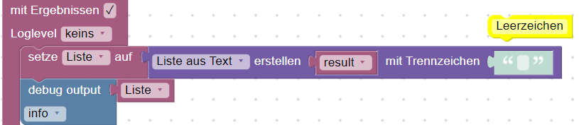

            paul53 @DJMarc75 last edited by
            @djmarc75 sagte: in einer Liste

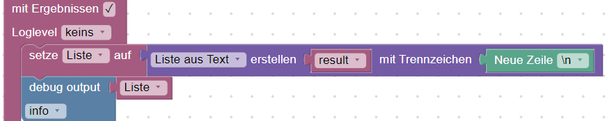

              @paul53 ok, ist das Result im LOG dann richtig so mit "\n" ?

                paul53 @DJMarc75 last edited by paul53
                @djmarc75 sagte: ist das Result im LOG dann richtig so mit "\n" ?
                Nein, nimm als Trennzeichen "\n". Die Dateinamen müssen in der Liste durch Kommata getrennt sein.

                  DJMarc75 @paul53 last edited by
                  @paul53 sagte in Datein von NFS-Freigabe einlesen:
                  Und so ist jetzt das Ergebnis korrekt !
