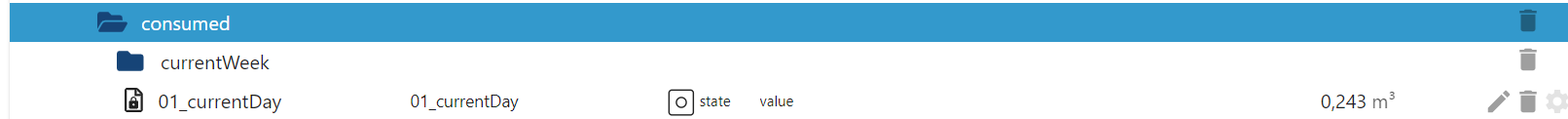

      Ich bekomme meinen Tageswert in Sourceanalytix
      jetzt möchte ich eine meldung bekommen wen in einer gewissen Zeit( 15minuten 100L ) zu viel wasser verbraucht wird. Um einen grösseren Schaden zu vermeiden.

          der wert stellt sich um mitternacht auf null
          Wichtig wehre es wenn ich es mitbekomme wenn in 15 Minuten mehr alls 100l waser
          verbraucht wird.
          den dan bin ich mir sicher das ich irgendwo einen wasser bruch in einer leitung habe
          Ich denke mir dann müsste ich den zähler immer nach 15 minuten wider auf null setzen
