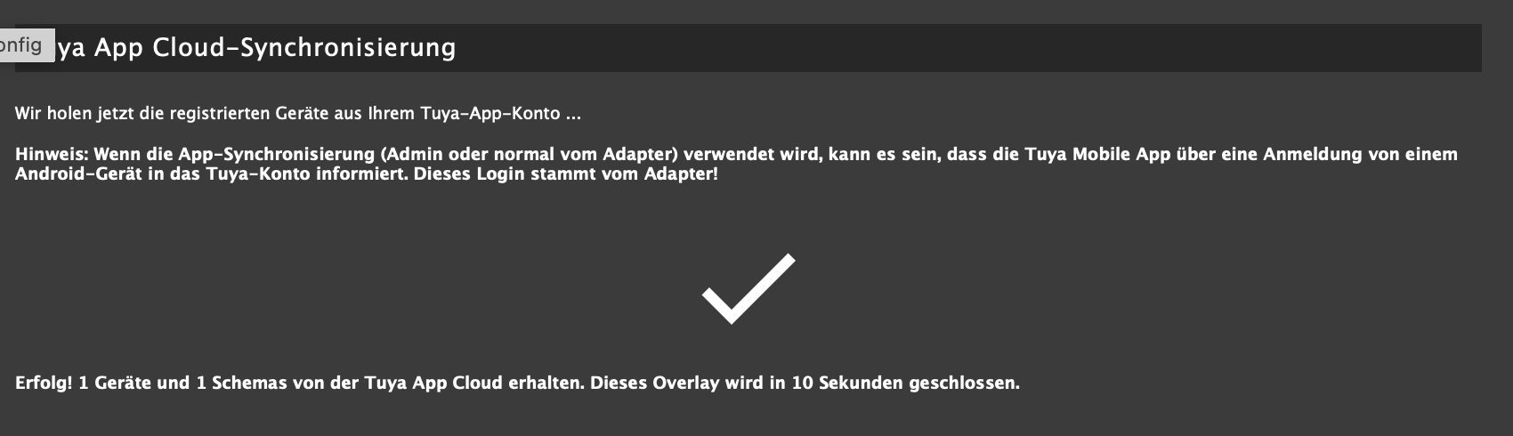

        1. Den Inkbird Sensor mittels Inkbird Pro App einrichten (WLAN, Sensorname, usw.).

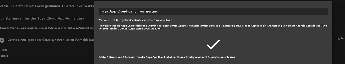

        2. Den Inkbird Sensor nun in der Tuya und/oder Smartlife App einrichten. Der Sensor sollte gefunden werden. Die Daten werden leider chinesisch angezeigt. Wenn jemand das auf deutsch hin bekommt ...
        3. Den Tuya Adapter nach Anleitung starten und einrichten.

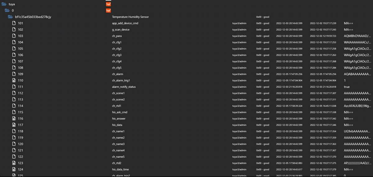

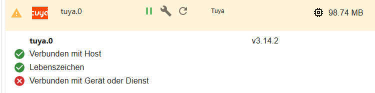

          Bei mir sieht es dann so aus.
          Der Sensorname steckt in 118 ch_name1, die Temperatur in 114 ch_rtd1. In 123 ch_rtd2 könnte evtl. die Feuchtigkeit stecken (natürlich nicht bei meinem Poolsensor).

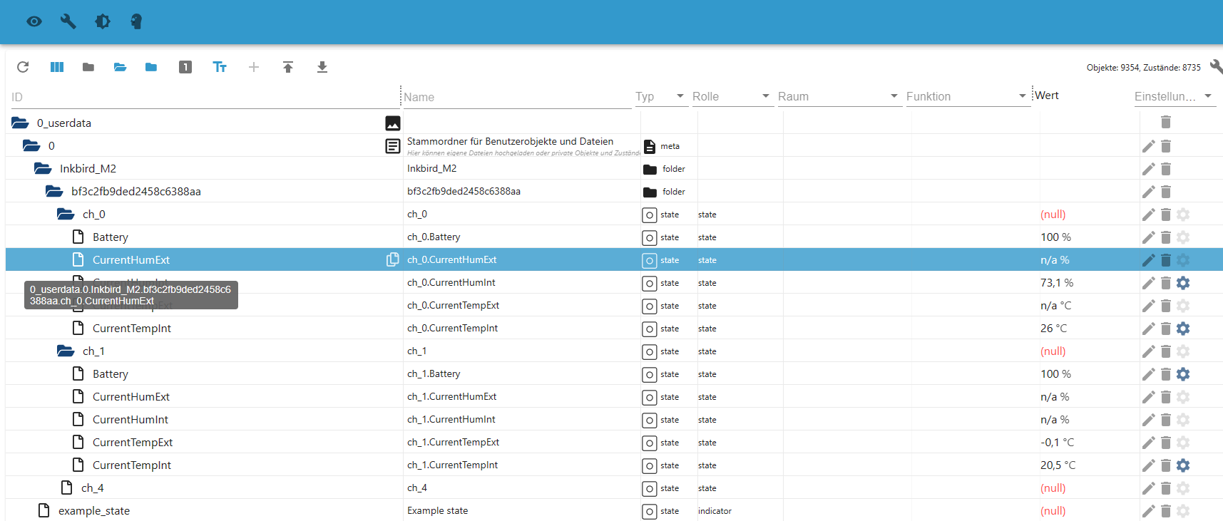

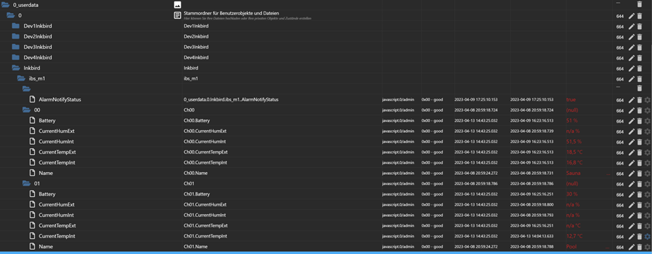

            @bln79 Gern. Im Ergebnis erhalte ich in userdata folgende Datenstruktur (mit dem Poolsensor und noch einem Sensor für die Sauna):
            Das Script sieht so aus:

            * Doku Inkbird Gateway IBC-M1S2.0 (Gen2!!!) für max. 50 Devices (Channels)
            Tuya Status Set
            Code	            Type Values
            app_add_device_cmd	Raw	{}
            g_scan_device	    Raw	{}
            ch_para	            Raw	{} 250 Byte
            * note * Hat 50 Datensätze zu je 5 Byte. Vermutlich eine Geräteinformation (z.B. 0x01030184e6 für ITC-P01R)
            ch_cfg1	            Raw	{} 250 Byte
            ch_cfg2	            Raw	{}  ""
            ch_cfg3	            Raw	{}  ""
            ch_cfg4	            Raw	{}  ""
            ch_cfg5	            Raw	{}  ""
            * note * Jeder ch_cfgX hat 10 Datensätze zu je 25 Byte. ch_cfg1 beginnt mit Device1 und ch_cfg5 endet mit Device50.
            ch_alarm	        Raw	{}
            ch_alarm_trig1	Bitmap
              "label": [
                "c1",
                "c2",
                "c3",
                "c4",
                "c5",
                "c6",
                "c7",
                "c8",
                "c9",
                "c10",
                "c11",
                "c12",
                "c13",
                "c14",
                "c15",
                "c16",
                "c17",
                "c18",
                "c19",
                "c20",
                "c21",
                "c22",
                "c23",
                "c24",
                "c25",
                "c26",
                "c27",
                "c28",
                "c29",
                "c30"
              "maxlen": 30
            alarm_notify_status	Boolean	"{true,false}"
            ch_scene1	        Raw	{}
            ch_scene2	        Raw	{}
            ch_rtd1	            Raw	{}
            his_ask_cmd	        Raw	{}
            his_answer	        Raw	{}
            his_data	        Raw	{}
            ch_name1	        Raw	{}  250 Byte
            ch_name2	        Raw	{}  ""
            ch_name3	        Raw	{}  ""
            ch_name4	        Raw	{}  ""
            ch_name5	        Raw	{}  ""
            * note * Jeder ch_nameX hat 10 Datensätze zu je 25 Byte. ch_name1 beginnt mit Channel1 und ch_name5 endet mit Channel50.
            Jeder Channel-Name kann also 25 Zeichen lang sein.
            ch_rtd2	            Raw	{}
            his_data_time	    Raw	{}
            ch_alarm_trig2	    Bitmap
              "label": [
                "c31",
                "c32",
                "c33",
                "c34",
                "c35",
                "c36",
                "c37",
                "c38",
                "c39",
                "c40",
                "c41",
                "c42",
                "c43",
                "c44",
                "c45",
                "c46",
                "c47",
                "c48",
                "c49",
                "c50"
              "maxlen": 20
            his_alarm1	        Raw	{}
            his_alarm2	        Raw	{}
            Tuya Instruction Set
            Code	            Type Values
            ch_para	            Raw	{}
            ch_cfg1	            Raw	{}
            ch_cfg2	            Raw	{}
            ch_cfg3	            Raw	{}
            ch_cfg4	            Raw	{}
            ch_cfg5	            Raw	{}
            ch_alarm	        Raw	{}
            ch_scene1	        Raw	{}
            ch_scene2	        Raw	{}
            ch_rtd1	            Raw	{}
            his_ask_cmd	        Raw	{}
            ch_name1	        Raw	{}
            ch_name2	        Raw	{}
            ch_name3	        Raw	{}
            ch_name4	        Raw	{}
            ch_name5	        Raw	{}
            In Zeile 9 musst Du den Datenbereich an Deinen Tuya Adapter anpassen. Das Scipt starten und dann sollte alles in userdata rauskommen. Geliefert werden die Messwerte und der Batteriestatus. An allen anderen Dingen (Alarm, History, usw.) bastel ich noch. Aber entscheidend waren mir die Messwerte.

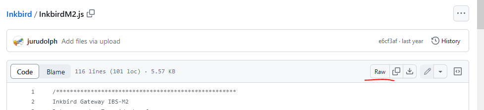

                                      @smartin23 Das steht eigentlich ganz oben im Eintrag vom 5.12.22.
                                      Ich habe das ganze inkl. Anleitung jetzt ins Github gepackt: https://github.com/jurudolph/Inkbird
                                      Da gibt es jetzt ein überarbeitetes Script für das IBS-M1 und seit eben auch ein Script für das IBS-M2. Bitte testen. @renzhammer-a hat mir dankeswerterweise einen Datenexport vom M2 zur Verfügung gestellt, den ich als Entwicklungsgrundlage für das M2 verwendet habe.
