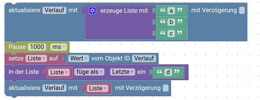

      ich würde in einem Blockly gerne eine Liste aus einem Datenpunkt einlesen.
      Leider scheitere ich da kläglich.
      Versuche jetzt schon länger in einem kleinen Testskript rum. Schaffe es aber einfach nicht.
      Hier mal die einfachste Variante die ich getestet hab (Das Skript erfüllt so keinen Sinn. Wenn das klappt baue ich das Skript worum es geht.).
      Glaube das Thema gab es schonmal, hab aber nichts brauchbares gefunden was mir da hilft.

          Das "d" wird nicht angehangen.
          Ich vermute, weil er die Liste nicht korrekt aus dem Datenpunkt holt.
          Wird immer eine Liste mit abc in den Datenpunkt geschrieben.

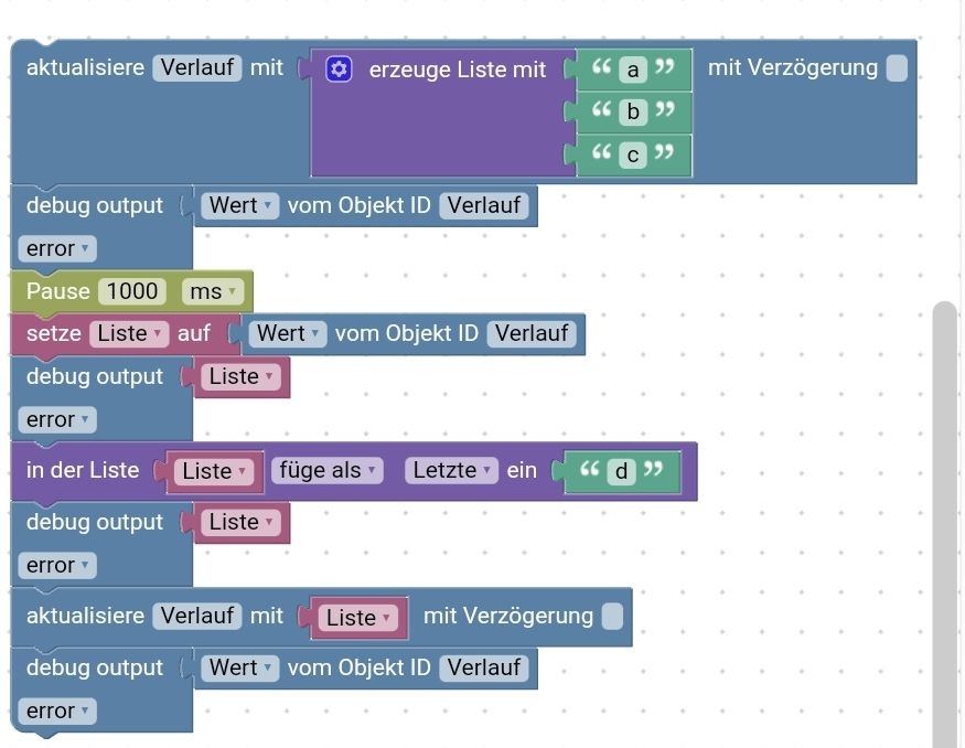

            nimm mal debug Blöcke und zeig es uns.

              Liste existiert erst nachdem er den DP ausgelesen hat.
              Entweder hastcdu den DP vor dem zweiten Versuch nicht geleert, oder das einlesen hat geklappt

                Hier die Debugvariante:
                javascript.0
                2022-11-25 20:24:07.223	error	script.js.Eigene_Scripte.Finanzen.Sparen_David: TypeError: Liste.push is not a function

                2022-11-25 20:24:06.216	warn	You are assigning a array to the state "0_userdata.0.Finanzen.Sparen_David.Verlauf" which expects a string. Please fix your code to use a string or change the state type to array. This warning might become an error in future versions.
                Das mit dem string sollte es denke nicht sein. Passe es aber mal an.
                EDIT, das mit dem array war es wohl doch. Probiere nochmal weiter.
                  Homoran Global Moderator Administrators @David G. last edited by Homoran
                  @david-g sagte in Liste aus Datenpunkt Einlesen:
                  doch! dann liest er einen String ein und keine Liste. da kann er dann nichts anhängen.
                  also typ vom DP auf Array stellen.
