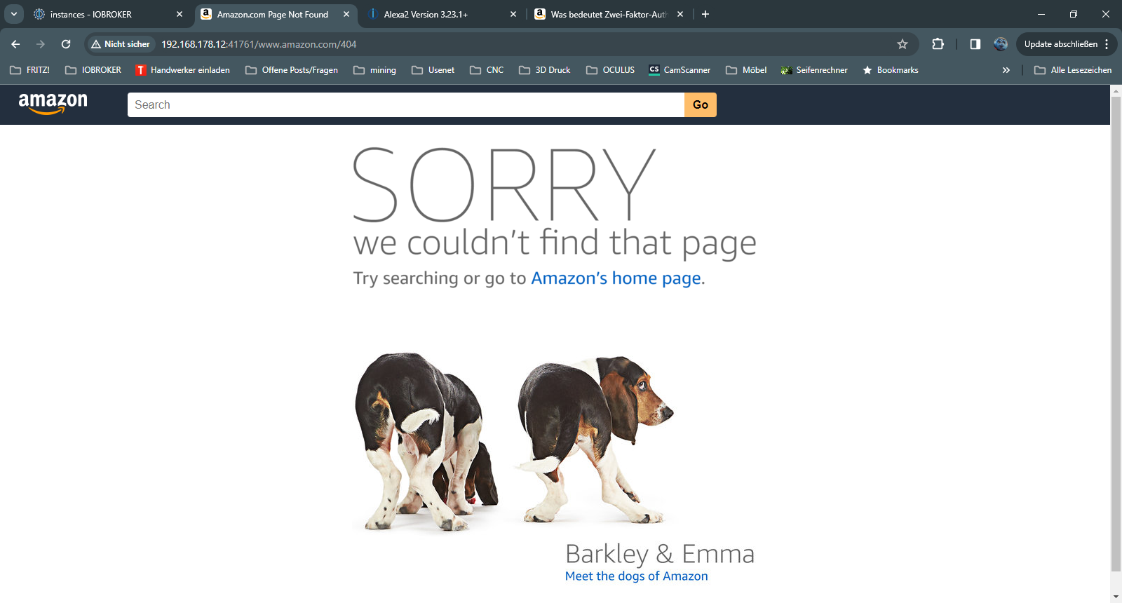

          Frank579 @apollon77 last edited by

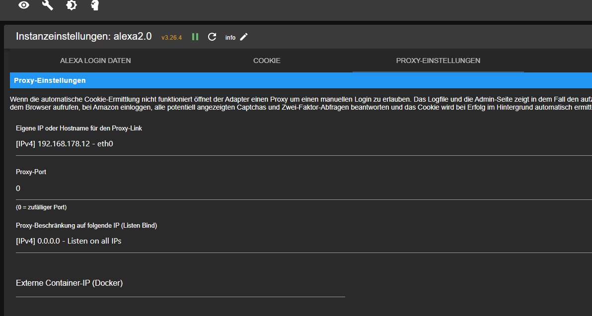

          Hallo zusammen, hallo @apollon77,
          Ich habe seit Samstag nach einem reboot Probleme mit der Push-Connection des Adapters im debug Log kommt :
          alexa2.0
          2023-04-17 18:34:02.084	info	Alexa-Push-Connection disconnected - retry: Retry Connection in 45s
          alexa2.0
          2023-04-17 18:34:02.084	debug	Alexa-Remote WS-MQTT: Retry Connection in 45s
          alexa2.0
          2023-04-17 18:34:02.084	debug	Alexa-Remote WS-MQTT: Close: 1005:
          alexa2.0
          2023-04-17 18:34:02.084	debug	Alexa-Remote WS-MQTT: Open: wss://dp-gw-na.amazon.de/tcomm/
          habe auch schon einiges versucht :
          • Adapter neu gestartet
          • Cookie zurück gesetzt / erneuert
            hat am Samstag alles nichts gebracht, dachte dann an einen Fehler bei Amazon und hab mal bis Sonntag nichts gemacht.
            Habe dann am Sonntag nochmal nachgesehen, ging immer noch nicht. Dan hier im Forum irgendwo dem Hinweis gefunden die Push Verbindung mal abzuschalten.
            Also von gestern 11 bis gerade eben mal aus gellassen ... auch keine Besserung. Hat noch wer eine Idee ? 🙂
            Alles Andere mit Alexa funktioniert ....
          Adapter Version 3.23.2
          Node JS 18.16.0
          wenn noch Infos benötigt werden reich ich diese gerne nach 😉
          • apollon77
            apollon77 @Frank579 last edited by
            @frank579 https://github.com/Apollon77/ioBroker.alexa2/#push-connections-do-not-connect
            F 1 Reply Last reply Reply Quote 2
              @apollon77 hat funktioniert Danke 👍

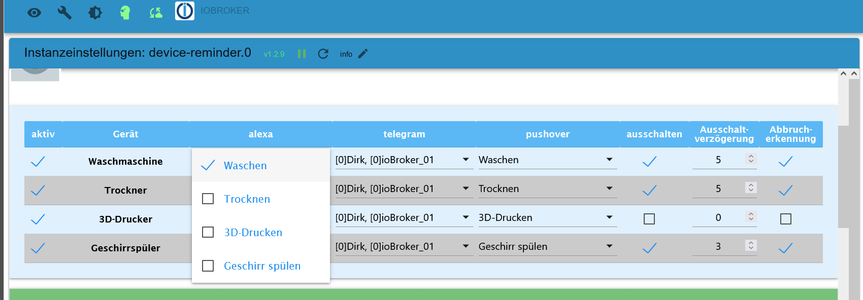

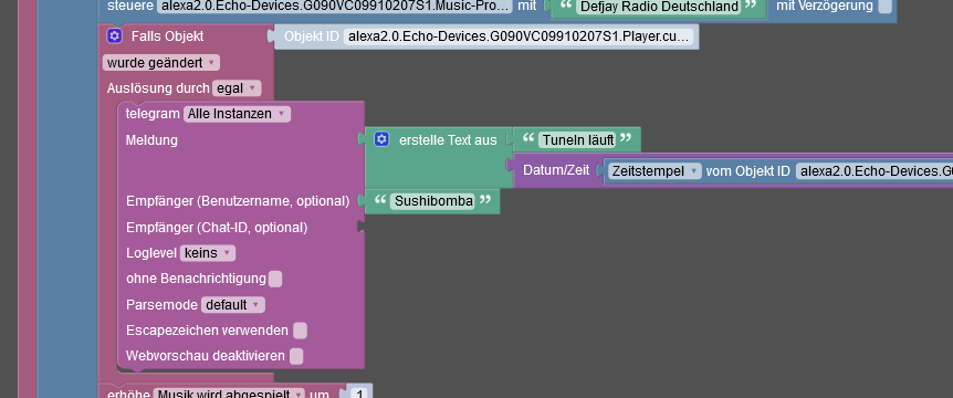

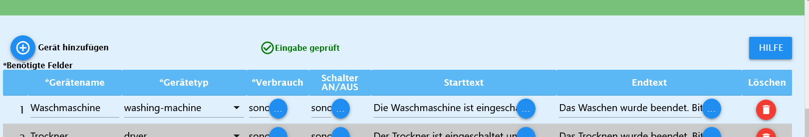

                Hey... bekomme immer wieder durch die Ansage vom DeviceReminder den Log vom Alexa Adapter EchoDevice...Commands.speak-volume differs from expected, ignore state change! Please write correct datatype (number)
                Woran könnte das liegen?
                • apollon77
                  apollon77 @Sushibomba last edited by
                  @sushibomba spontan daran das da keine Nummer in den State geschrieben wird. Sondern was anderes ?! An sich sollte die Meldung auch sagen was geschrieben wird wenn ich die Meldung korrekt im Kopf hab
                  • ESP8266
                    ESP8266 last edited by ESP8266
                    @apollon77 , bei mir macht der DeviceReminder das was er machen soll...also alles OK.
                    Erst vorhin beim Anfangen des 3-D Druckens ging es einwandfrei. Nur zur Info.
                      Sushibomba @apollon77 last edited by
                      @apollon77
                      Aber hier kann man doch nichts falsch machen 😕
                      ESP8266 1 Reply Last reply Reply Quote 0

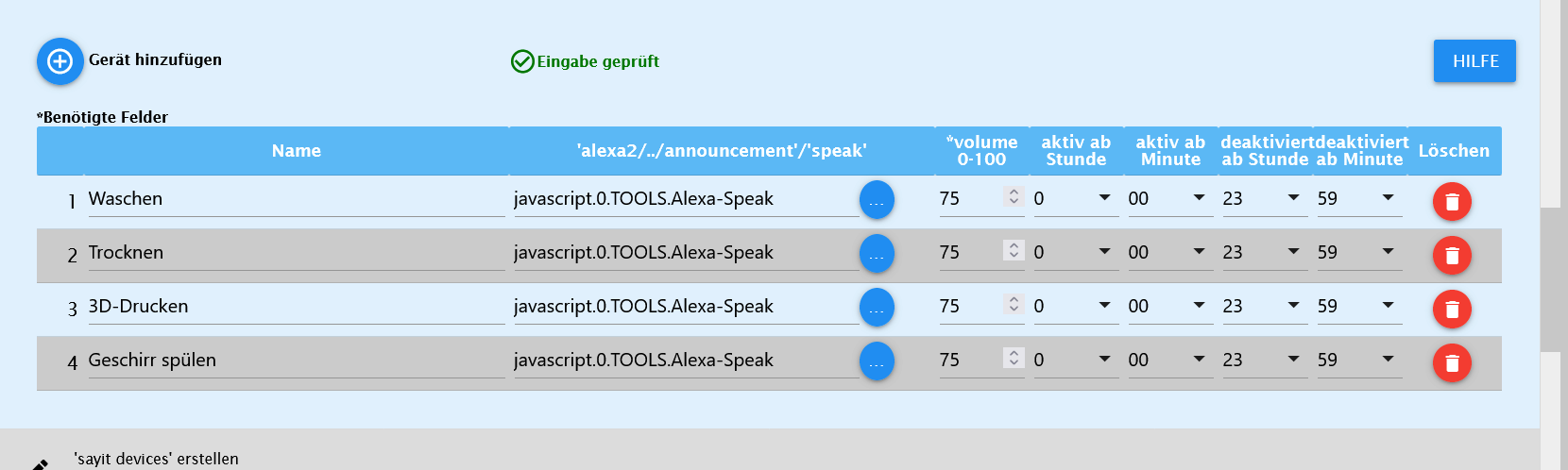

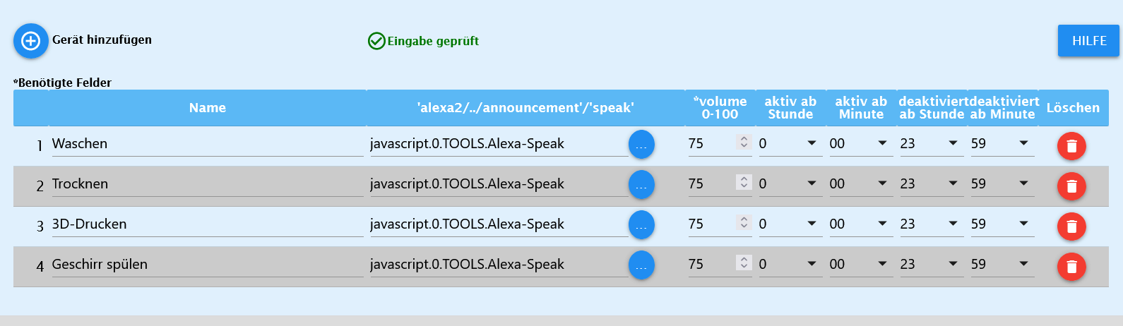

                      • ESP8266
                        ESP8266 @Sushibomba last edited by ESP8266

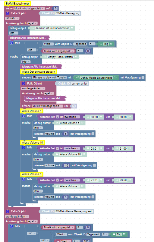

                        @sushibomba , das eigentlich nicht, aber statt eins = 1 zuschreiben wäre falsch. z. B., wenn es Alexa sagen soll.
                        Ich habe mir den Beitrag von dir mal genauer betrachtet, steuerst du da fälschlicher Weise was an, das eine Zahl erfordert.....Volume vielleicht? (Commands.speak-volume)
                        Auf deinem Bildchen kann man ja nichts erkennen....nur Raten.

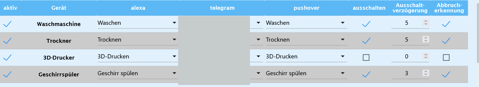

                        Dann berachte dir mal mein Bild:
                        Bei mir läuft ein Script, um 4 Devices anzusprechen.
                        Da "überall" nicht mehr funzt bzw. nicht mehr richtig. Wahrscheinlich, weil das Tablet nicht dafür vorgesehen ist.....ich weiß es nicht mehr genau.
                        Ich möchte noch da drauf hinweisen, dass das der falsche Thread dafür ist. Der Fehler ist ja offensichtlich.

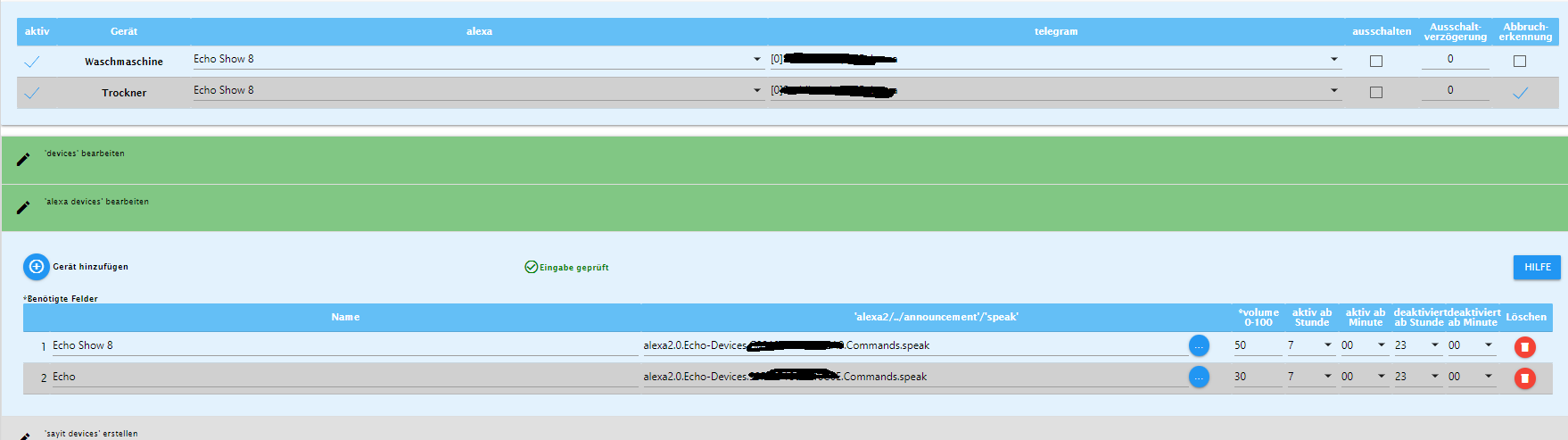

                        Hier noch ein Bild, hoffentlich ist dir nun klar, was du für Fehler eingebaut hast:
                        ESP8266 S 2 Replies Last reply Reply Quote 1
