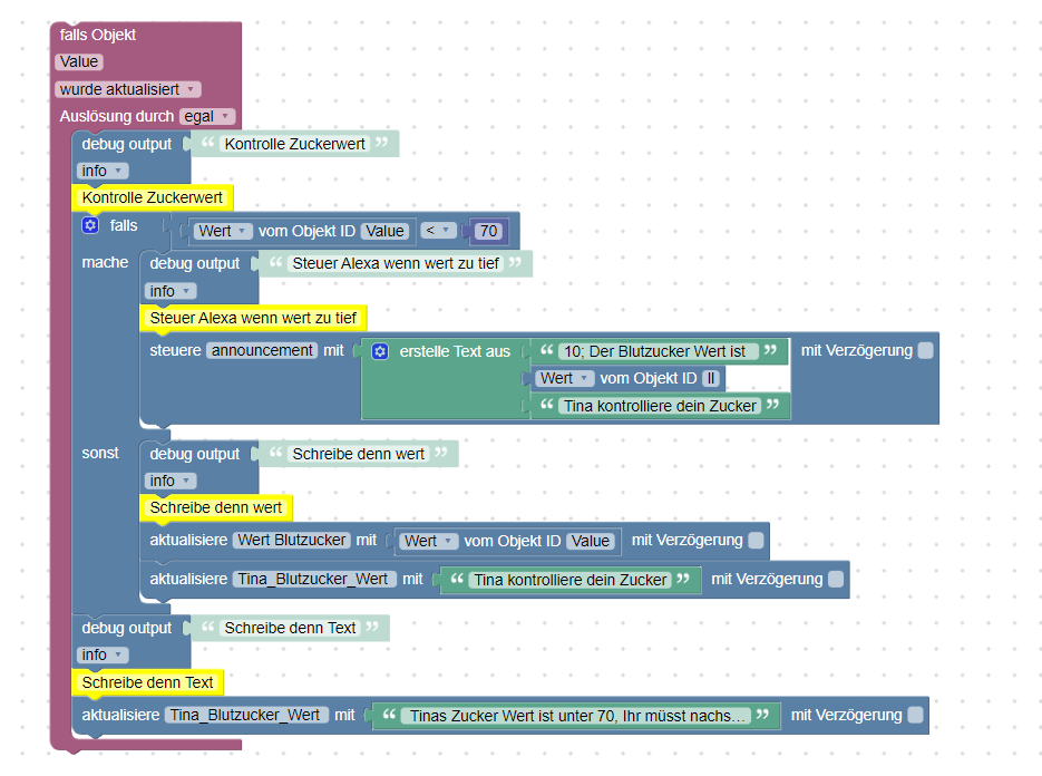

      Hy Leute, um das leben meiner frau zu erleichtern setzte ich grade mit der Libre Adapter auseinander, und er läuft auch, aber das Skript holt sich nur daten aus der App wenn der Sensor eingescannt wird, ich möchte aber die Alarmfunktion haben wenn sie unterzuckert besonders in der Nacht wenn sie schläft, hat einer sich damit schon mal beschäftigt. Ich packe mal das Skript mit rein, was ich gebastelt habe, ich habe außerdem zwei Datenpunkte, um denn gescannten wert und den time punkt in der VIS darzustellen.
      • DJMarc75
        DJMarc75 @Marko 0 last edited by
        @marko-0 pack das Skript bitte in Codetags und zusätzlich bitte einen Screenshot vom Blockly - danke.
        Marko 0 1 Reply Last reply Reply Quote 0

                    • DJMarc75
                      @marko-0 ersetze mal die "aktualisiere" - Blöcke durch "steuere" - Blöcke
                      • Marko 0
                        Marko 0 @DJMarc75 last edited by
                        @djmarc75 danke erledigt
