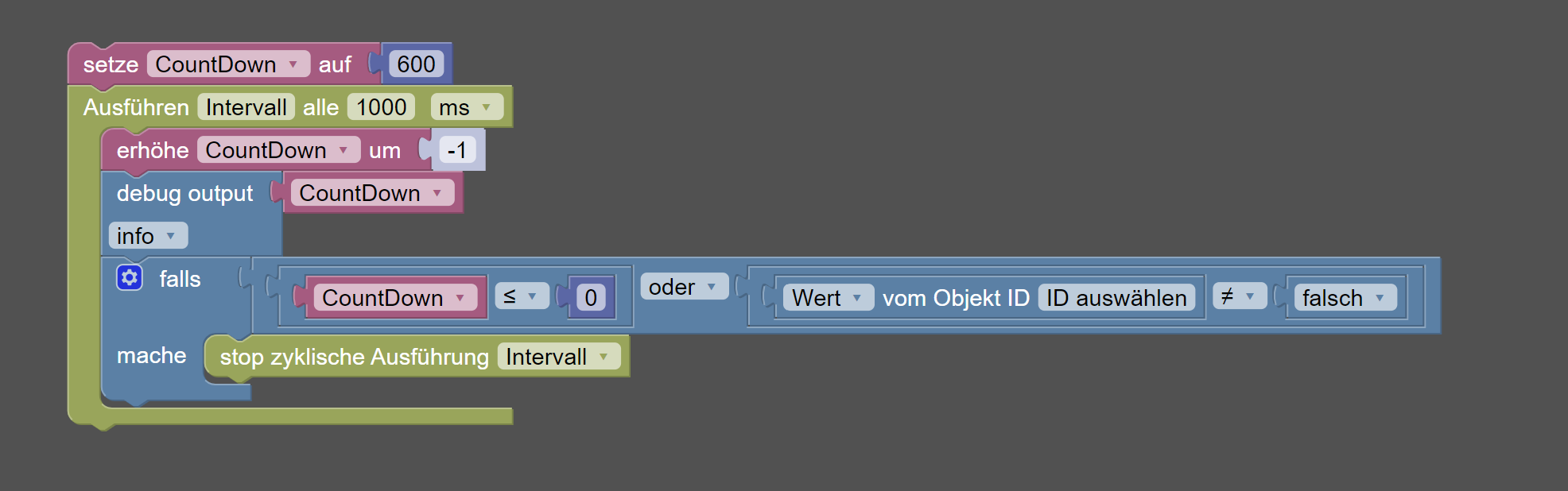

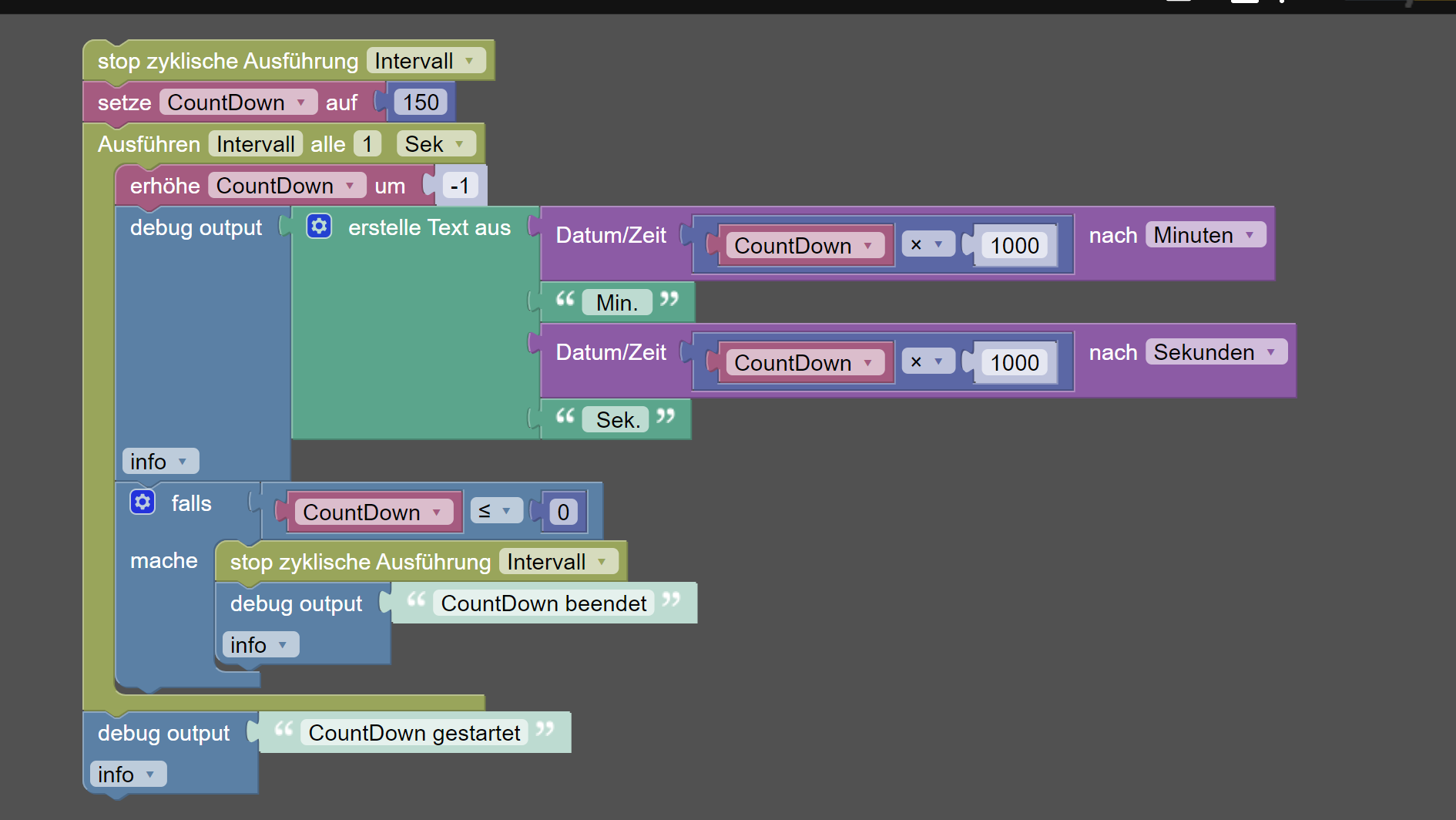

      Hi, wie bzw. was muß ich machen um von 10 Min/Sek (variabel) auf 0 Minuten/Sekunden
      runter zu zählen. Brauche das für die VIS als DP wenn die USV anspringt.
      Begonnen habe ich so, aber ich weiß nicht wie das mit dem zählen geht bzw.
      man das in Blockly macht.
      • mickym
        mickym Most Active @Nashra last edited by mickym

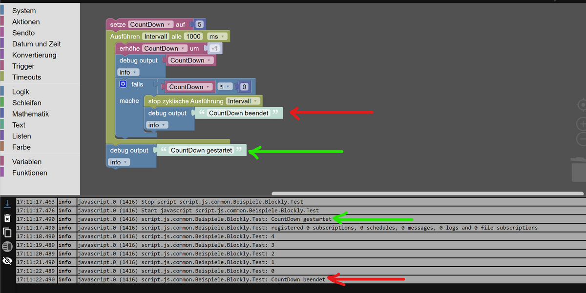

        @nashra Bin zwar kein Blockly-Fan und vielleicht geht das auch anders, aber so funktioniert es zumindest im Test:

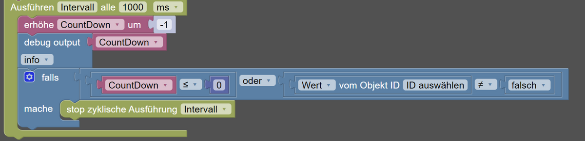

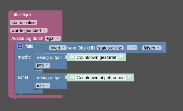

        In deinem Abbrechen-Ast kannst ja dann nochmal so ein stop zyklische Ausführung zu machen. Alternativ könnte man auch den Wert des Datenpunkt mit einer ODER Verknüpfung mit einzubeziehen - dann sparst Du Dir die SONST Abfrage.
        haselchen 1 Reply Last reply Reply Quote 1

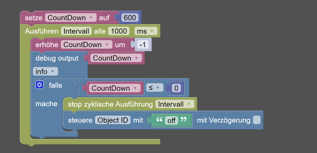

        • haselchen
          haselchen Most Active @mickym last edited by
          @mickym
          Wenn ich ein Gerät nach einem Countdown ausschalten will, wie sieht das Blockly dann aus?
          Frag nur mal so, weil du gerade im Flow bist 😬

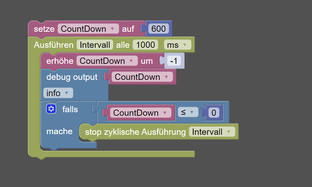

          • mickym
            mickym Most Active @haselchen last edited by mickym

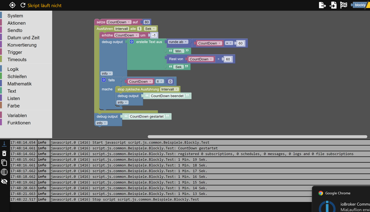

            @haselchen sagte in Countdown von 10 Min auf 0 runter:
            Nun normalerweise ist mein Flow ja eher der mit Knoten und dann auch noch rot, aber ich würde einfach in die Abbruchbedingung des CountDown Stops den steuere Befehl hinzufügen. 😉
            Ist halt alles nicht so schön, wie mit den roten Knoten, aber um zu verdeutlichen, dass der CountDown asynchron läuft, siehst Du hier . Das heißt obwohl der CountDown gestartet Befehl als letztes kommt, erfolgt die Ausgabe des CountDowns später:
            Und wie gesagt anstelle der Debug Ausgabe - kannst Du natürlich beliebige Steuerbefehle absetzen.

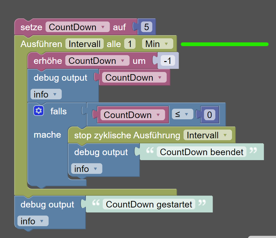

              @mickym Man kann den CountDown natürlich auch mit Minuten machen. 😉 Das belastet ggf. weniger, wenn man eh immer volle Minuten haben will.

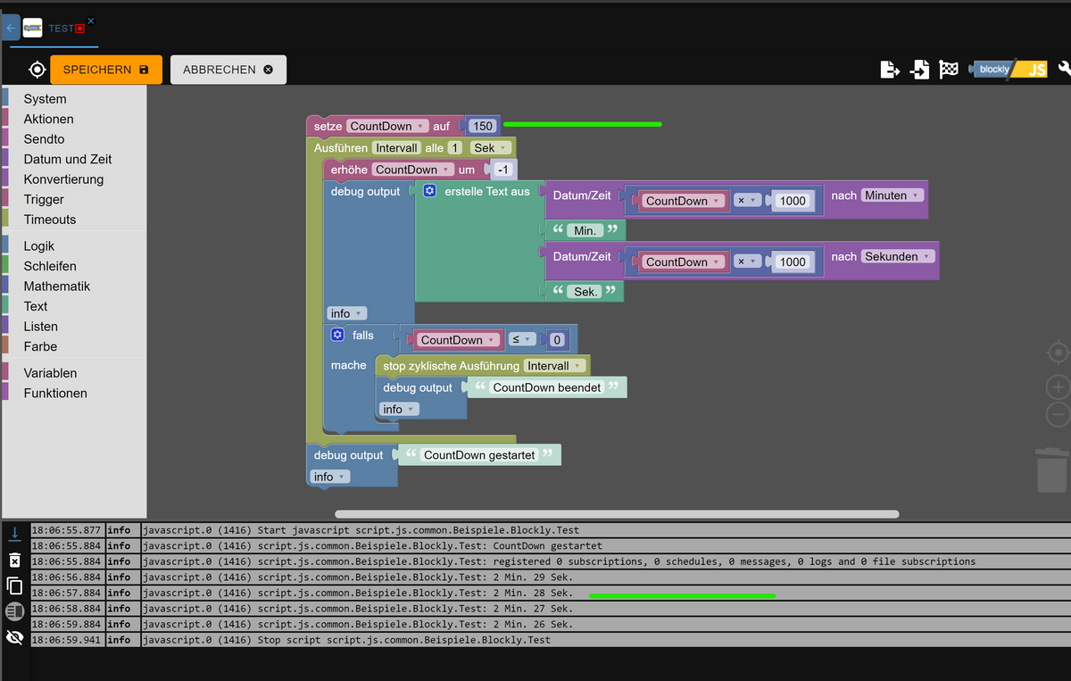

                • Nashra
                  Nashra Most Active Forum Testing last edited by

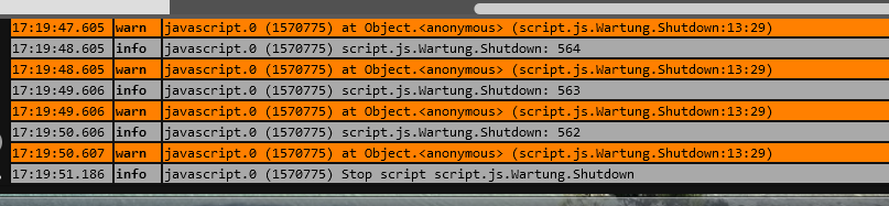

                  @mickym Habe das jetzt mal so gemacht wie du geschrieben hast aber der wirft mir ein WARN raus
                  Zählt ja auch runter aber ich hätte gerne die Ausgabe so 09:59 min / 09:58 min usw.
                  und das in einem Datenpunkt

                    Man kann den CountDown natürlich auch mit Minuten machen. 😉 Wenn man eh immer volle Minuten haben will bzw. statt ms auch s nehmen.

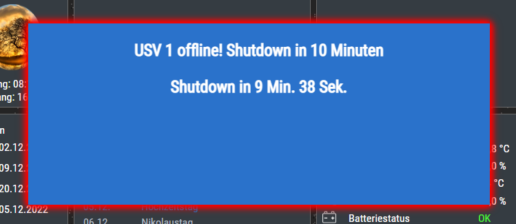

                                • bahnuhr
                                  bahnuhr Forum Testing Most Active @haselchen last edited by bahnuhr
                                  @haselchen

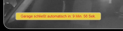

                                  Und in vis sieht es dann so aus:
                                  oder bei der Garage; da hab ich sowas auch:

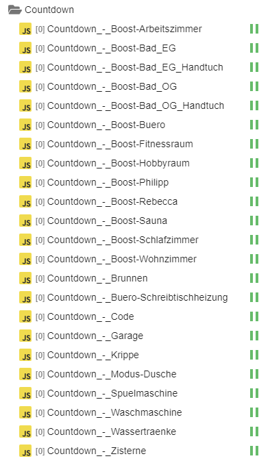

                                          Ist nicht von mir; stammt aus den Anfangszeiten von iob. War damals ! noch im alten Forum.
                                          Und ja, ich benutze es sehr oft:

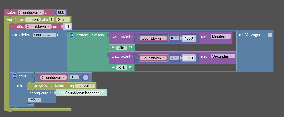

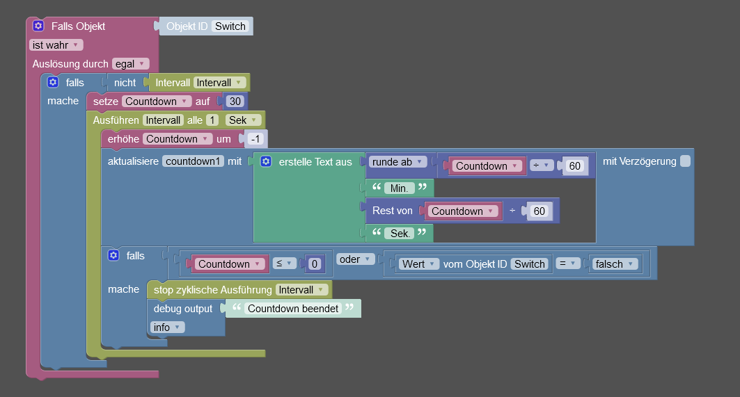

                                            Ist halt etwas hölzern im Blockly diese Textausgabe zu definieren - aber so würde das nach meiner Ansicht gehen:
                                            das sind wieder genau die Gründe, warum ich Blockly nicht mag. 😉
