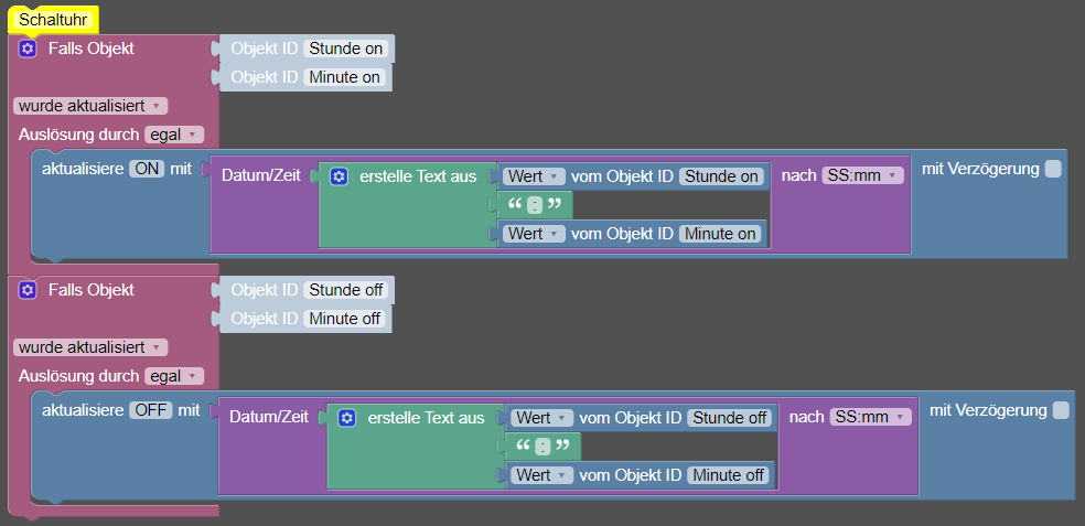

          so wenn ich es richtig verstanden habe:
            kehri @Cinimod last edited by
            @cinimod
            moin,
            vier Drehknöpfe, Stunde und Minute für "einschalten" und Stunde und Minute für "ausschalten.
            ich benötige die Zeiteinstellung im Habpanel, da ich eine Steuerung für ein Tierhaus gebaut hab und ich nicht möchte, das die Schaltzeiten im iob gemacht werden.
            heiko
              kehri @maximal1981 last edited by
              @maximal1981 sagte in Zeitschaltuhr aus 2 DP erstellen:
              @kehri
              na das sieht doch mal richtig gut aus...
              den oberen Teil hatte ich auch so....
              ich teste mal

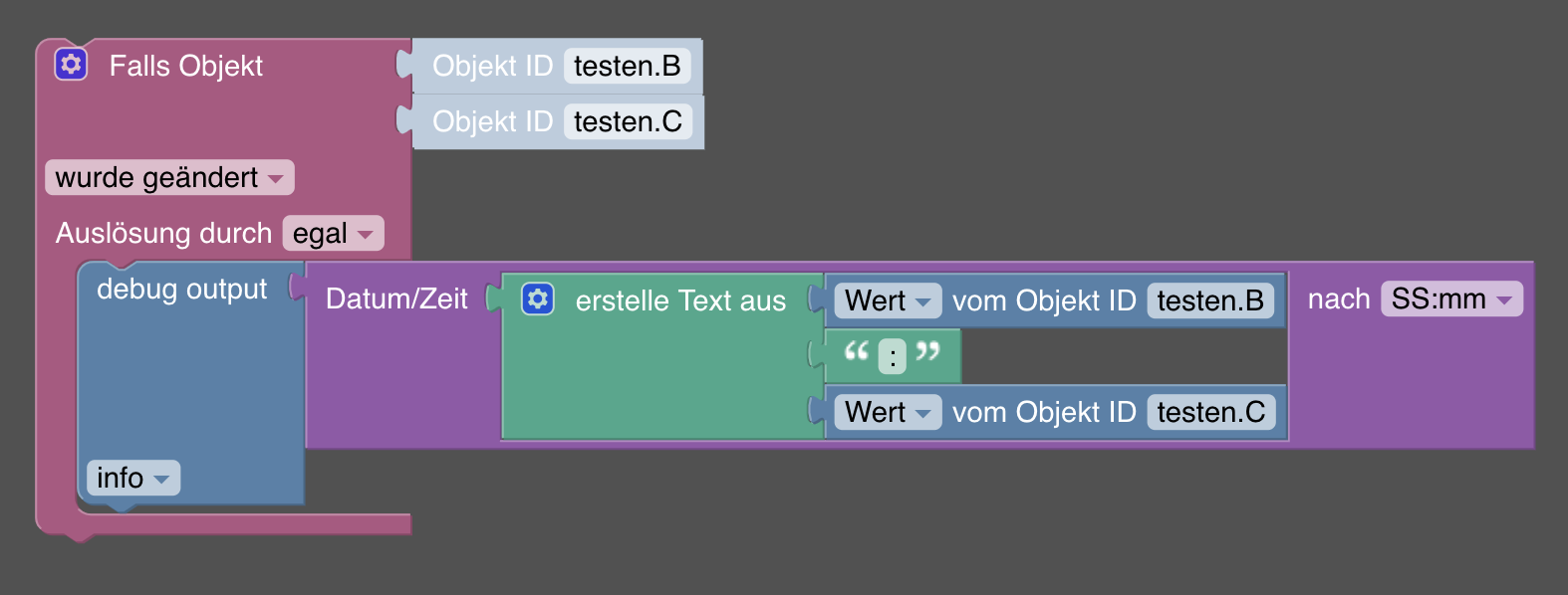

                maximal1981 @kehri last edited by
                @kehri

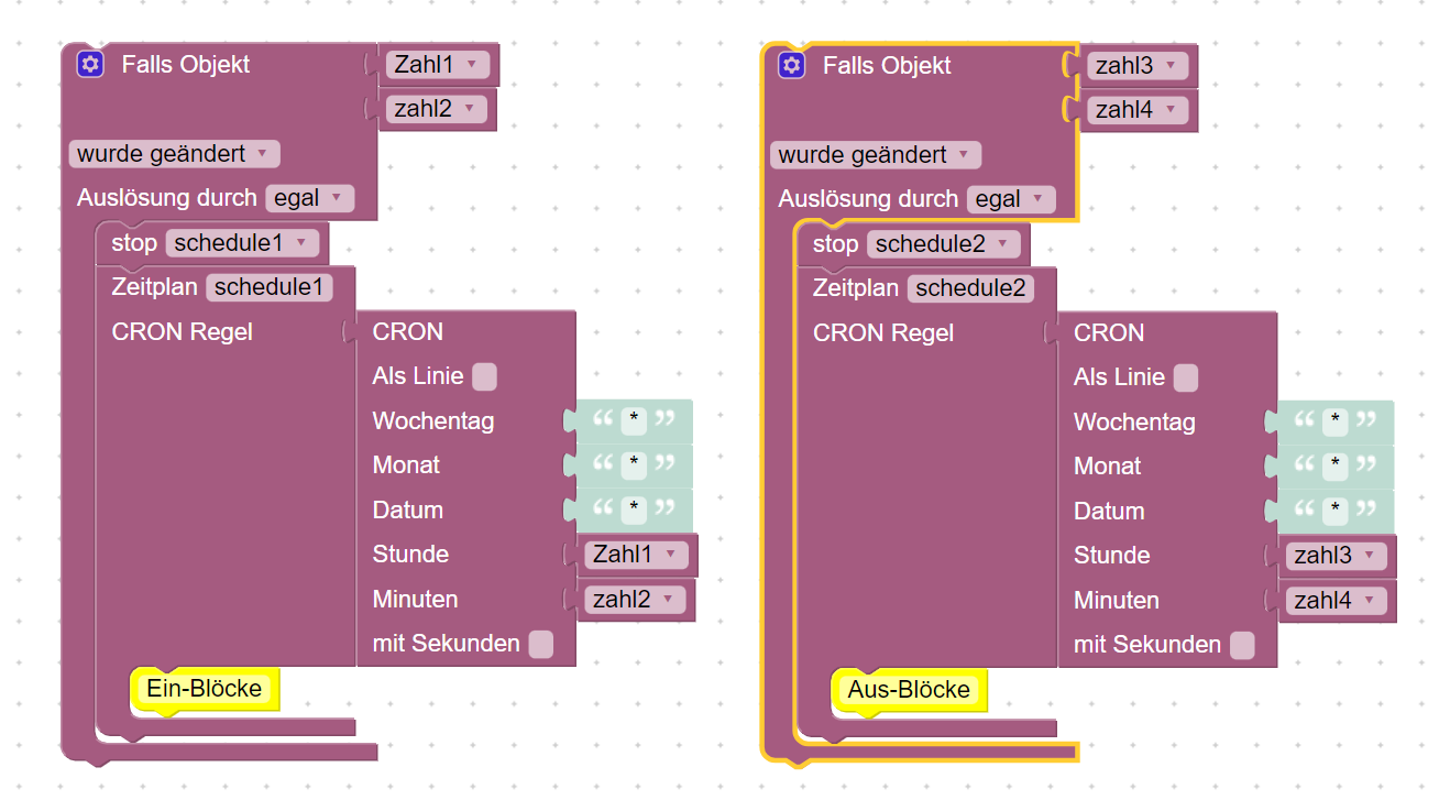

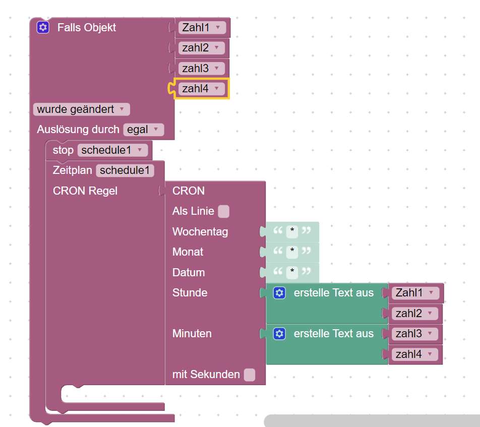

                    @kehri
                    für cron brauchst du sie getrennt und mit Habpanel kenn ich mich nicht aus
                      @kehri

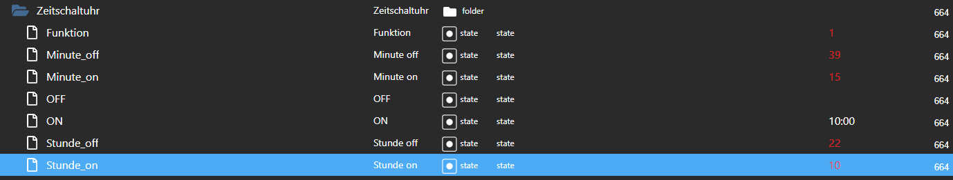

                        K 2 Replies Last reply Reply Quote 0
                          kehri @kehri last edited by
                          @kehri
                          Der DP "Funktion" ist für "ON, OFF, Auto".
                          DP "ON" und "OFF" sollte die eingestellte Zeit sein.
                          die anderen DPs stammen aus den Reglern vom Habpanel

                                es fehlt leider das "auffüllen" des DPs
                                maximal1981 1 Reply Last reply Reply Quote 0
                                • maximal1981
                                  @kehri
                                  statt debug_output muss ein dp setzen rein

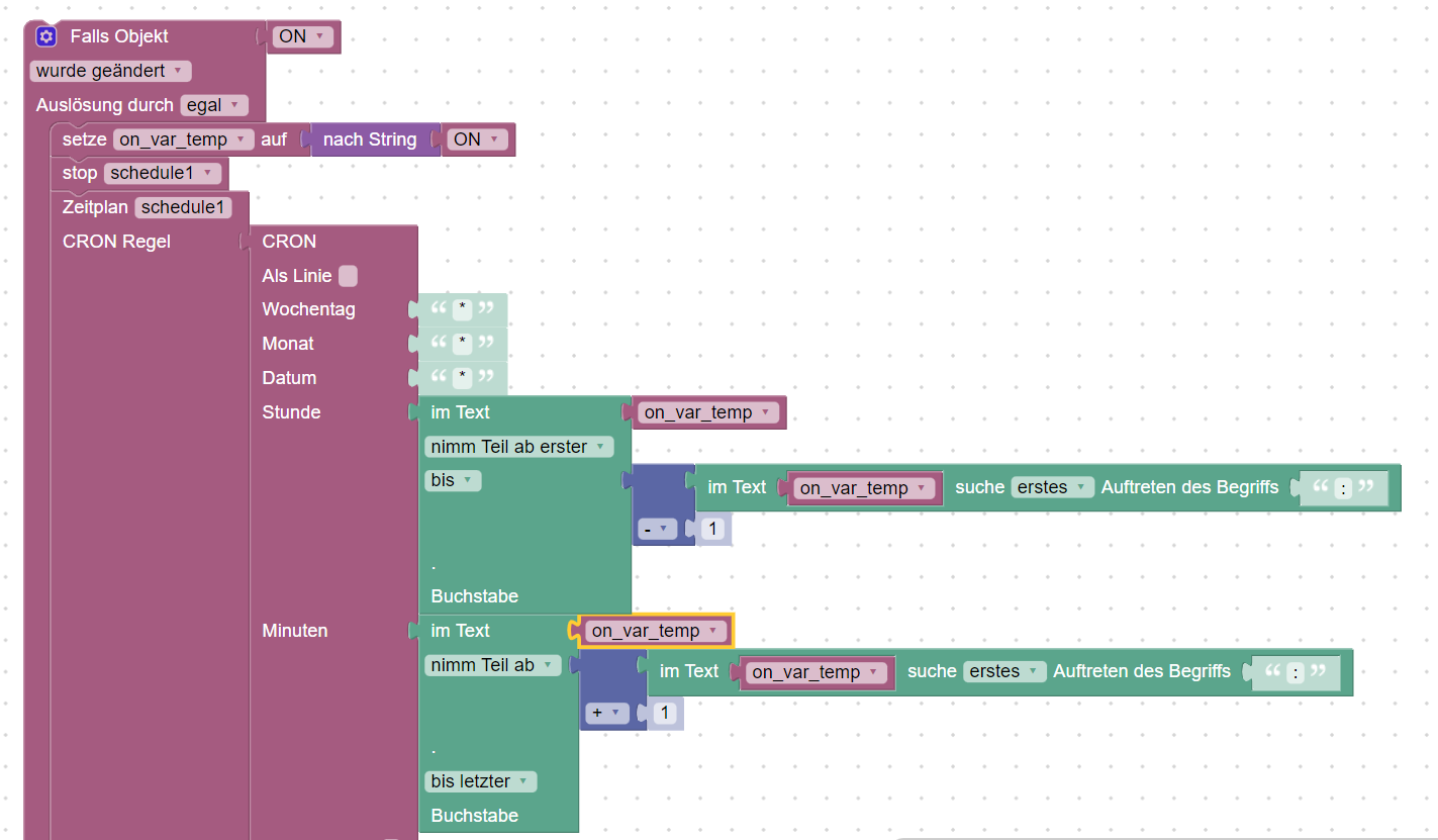

                                    vielen Dank an alle!
                                    habs jetzt, dank eurer Anregung, so gelöst
                                    es ist fast perfekt
                                    @maximal1981
                                    die Idee werd ich auch noch durchspielen.
                                    danke!!
