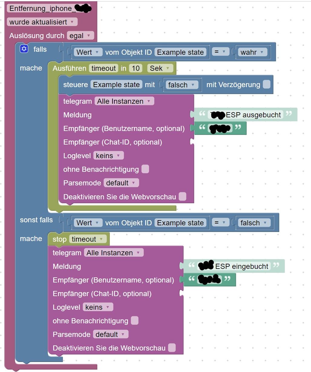

      Ich spiele gerade mit einem ESP32 und ESPPresence.
      Ich würde gerne die Anwesenheit damit ermitteln, leider stehe ich gerade beim Testen auf dem Schlauch, und zwar schwebt mir folgendes vor:
      Wenn sich der Wert im MQTT des ESP Presence Datenpunktes seit 10 Sekunden nicht geändert hat schicke eine Nachricht (Telegramm oder so)
      Soll sich der Wert aktualiseren (also die Anwesenheit gegeben sein) schicke eine Nachricht wie zB "Anwesenheit erkannt"....
      Grundsätzlich funktioniert das ganze, allerdings werte ich mit Nachrichten zugeschüttet. Ich möchte natürlich nur einmal beim eintreten und einmal bei austreten benachrichtigt werden.

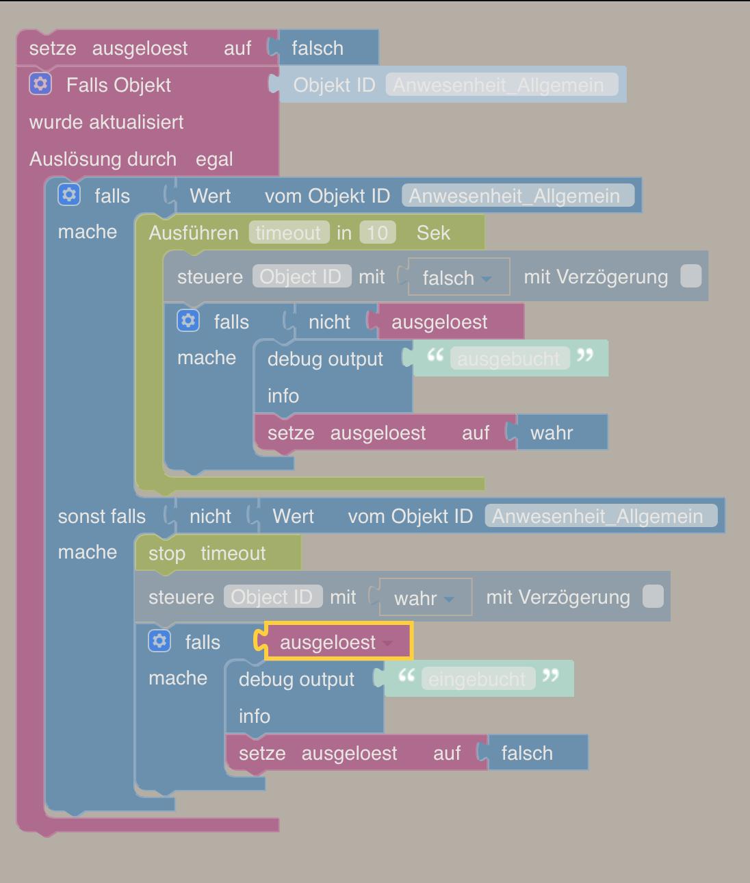

              A Former User @DarkDevil last edited by
              @darkdevil achso ja gut, hab gedacht da sitzt ein boolean wert hinter. Dann musst du eine Variabel rein nehmen. Schau dir das Beispiel unten an.
              Würde aber auch mit Grenzwerten arbeiten so wie Paul vorgeschlagen hat. Kann dir dazu sonst auch gerne ein Beispiel zeigen wie ich das gelöst habe mit ESPresence

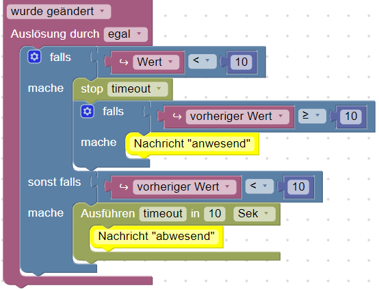

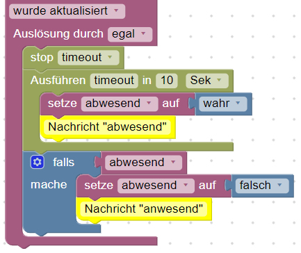

                  paul53 @DarkDevil last edited by
                  @darkdevil sagte: nur die Aktualisierung des datenpunktes gut.
                  Wenn bei Einbuchung unter 10 s aktualisiert wird:
                    DarkDevil @paul53 last edited by
                    @paul53 perfekt, so läuft es. Vielen Dank dafür.
                    Aber ich verstehe den Punkt " Falls " - "Abwesend" nicht.
                    Ich sage ja nicht ob der Wert, true, false, 0 oder >5 ist.
                    wenn ich den Script richtig verstehe, ist er ja true und setzt die Variabele anschließend auf false.
                    Ich hätte ja den Block erwartet: Wert von Objekt Id = true
                      paul53 @DarkDevil last edited by paul53
                      @darkdevil sagte: verstehe den Punkt " Falls " - "Abwesend" nicht.
                      Es soll die Nachricht "anwesend" nur einmal gesendet werden, wenn vorher Abwesenheit festgestellt wurde.
                      @darkdevil sagte in Anwesenheit mit ESPresence:
                      Das Ergebnis eines Vergleiches ist false oder true. Das enthält die Variable bereits.

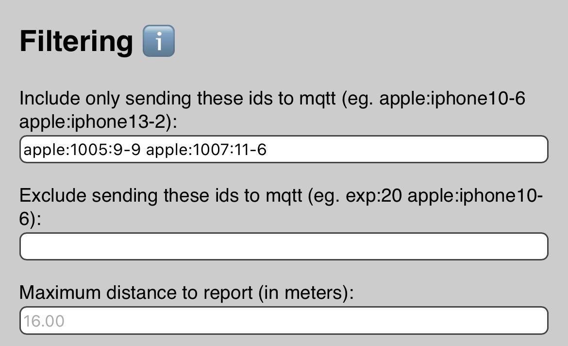

                          @darkdevil ja bisher nutze ich zwei und mehr werden folgen da ich mega begeistert davon bin 😊
                          Ne ich hab nichts angelernt. Habe die id meiner iWatch rausgesucht und die eingetragen in den Einstellungen das er nur nach der scannen soll.
                            DarkDevil @Guest last edited by
                            @ciddi89 du meinst diese irk?
                              @darkdevil keine Ahnung ob die irk heissen. Hier steht was von id. So sieht das bei mir aus:

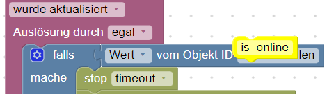

                                Hast du noch eine Idee wie ich eine weitere Bedingung einbauen kann? Und zwar möchte ich nur das der Timer läuft wenn ich mich im WLAN befinde (Datenpunkt im Unifi Adapter: is_online = true/false)
                                  @darkdevil sagte: is_online = true/false
                                  Mache eine falls-Klammer um den Rest im Trigger mit:
                                  falls Wert vom Objekt ID is_online
                                    @paul53 said in Anwesenheit mit ESPresence:
                                    du meinst so?
                                    paul53 T 2 Replies Last reply Reply Quote 0
                                      @darkdevil sagte: du meinst so?
                                      Nein: Ein falls-Block, der den Datenpunkt-Wert prüft.

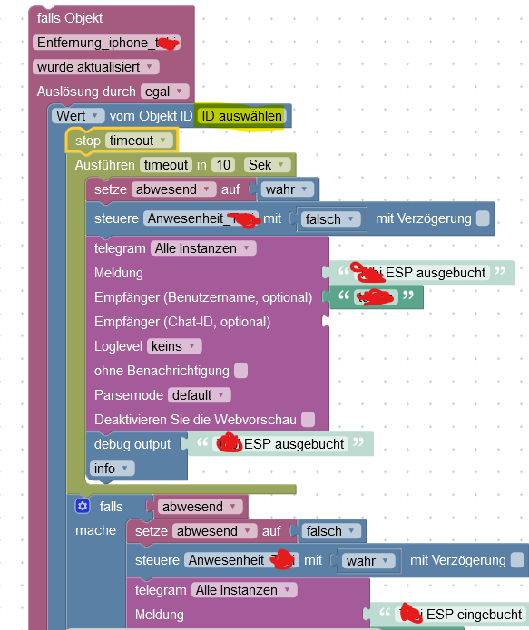

                                        Takahara @DarkDevil last edited by
                                        @darkdevil Hallo DarkDevil, ich wollte dich fragen, wie deine Erfahrungen mit ESPresence + IPhone sind und ob du es noch nutzt?
                                        Könntest du dein Blockly Script für mich posten und deine Einstellungen in ESPresence, bitte?
                                        Ich habe die Erfahrungen gemacht, dass ESPresence sehr ungenau ist, was die Entfernungsbestimmung zum IPhone angeht. Soll heißen, dass wenn ich auf eine bestimmte Entfernung einen Trigger setze, der heute im Raum ist, kann er morgen schon wieder außerhalb des Raumes sein. Daher wollte ich dich mal nach deinen Erfahrungswerten fragen.
