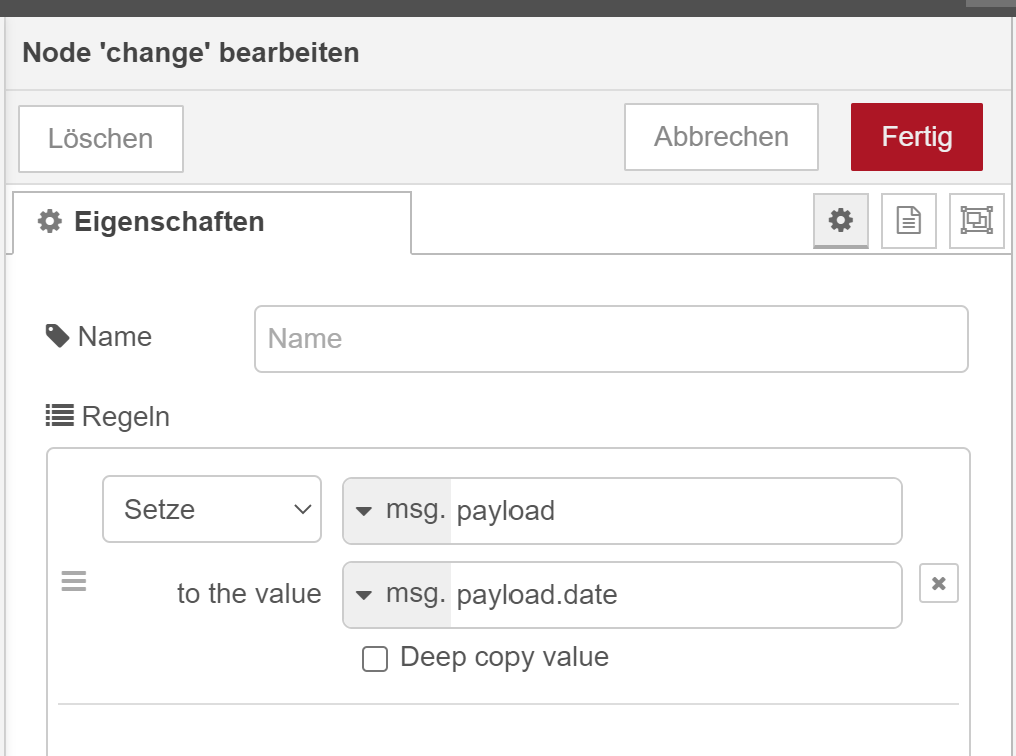

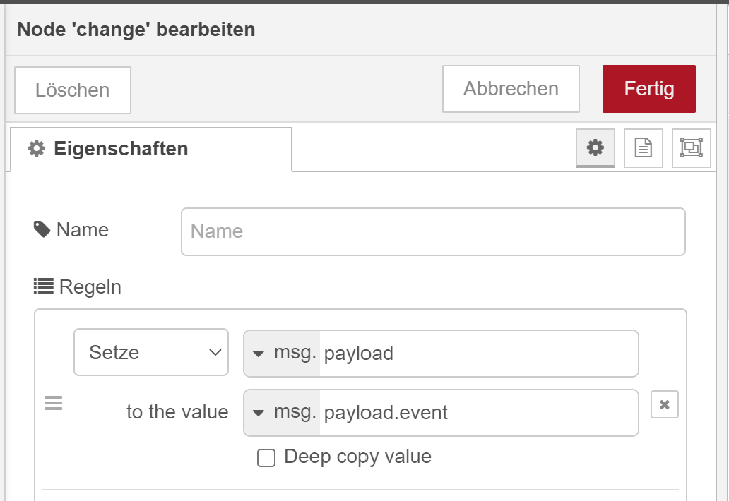

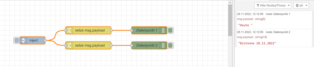

            @capuccino Nichts einfacher als das:
            den String wie in dem Video mit einer JSON Node vorher in ein Objekt umwandeln, damit es so dasteht, wie Du es gepostet hast. Statt in 2 Debug Nodes machst Du eben 2 iobroker-OUT Nodes dran und setzt das Topic auf die 2 Datenpunkte, in die Du die Strings schreiben willst.

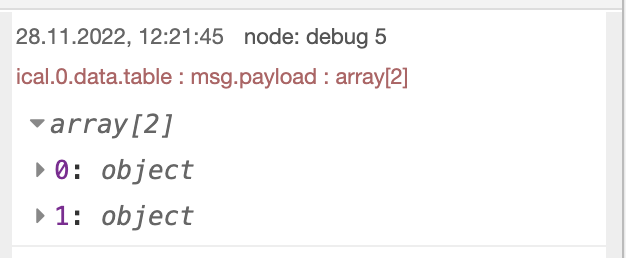

              Wenn ich es nach deinem Vorschlag machen dann kommt "undefined" vlt hätte ich erwähnen sollen das beim mir Zwei Object sind.
              einmal für Heutigen Termin und einmal für denn Nächsten.Bildschirmfoto 2022-11-28 um 12.22.56.png

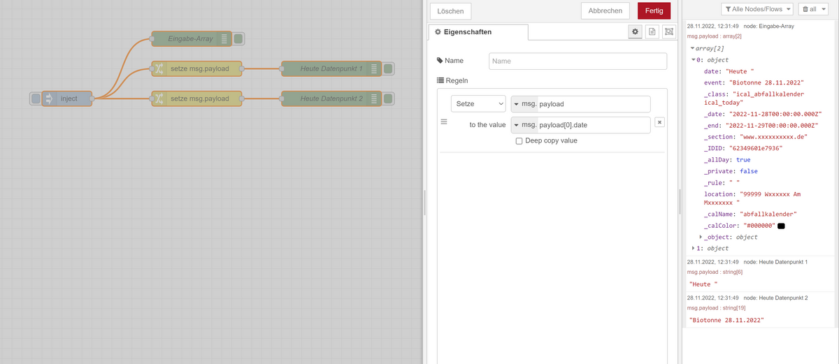

                @capuccino Dann musst halt das 1. Element nehmen:
                Also setzt Du die payload auf:
                payload[0].date
                bzw.
                payload[0].event
                Ansonsten ist so eine Information natürlich enorm wichtig, aber Du siehst ich habe es mit der Inject Node simuliert.

                Enorm hilfreich, um die richtigen Daten zu extrahieren, ist die Funktion Pfad kopieren im Debug Fenster:
                • C
                  capuccino @mickym last edited by
                  @mickym
                  Vielen Dank dir! bist der beste!
                  hat geklappt. Werde es mal auf Nacht probieren auf denn Bus zu schicken
