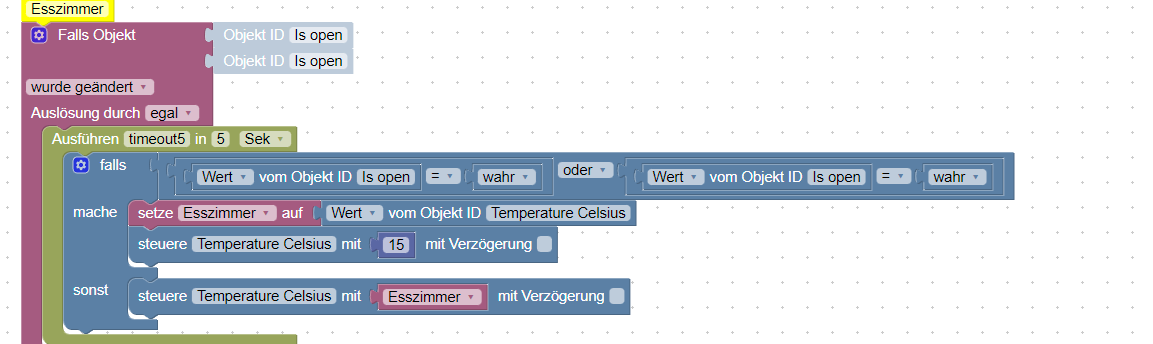

      Guten Abend,
      und zwar will ich abhängig von zwei Fenstersensoren die Thermostat Temperatur im Raum drosseln (z.B. 15 °C). Bei einem Fenster kein Problem, sobald ich aber ein zweites Fenster desselben Raumes öffne, überschreibt er mir quasi den Ursprungswert (0 oder 1 bzw. 1 oder 0). Ich will in dem Fall aber wieder den Ursprungswert haben, wenn ich beide Fenster schließe (z.B. 20°C).
      Wie muss ich das Blockly modifizieren?

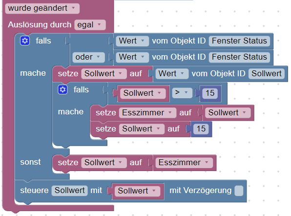

        @fir3drag0n sagte: Wie muss ich das Blockly modifizieren?
        Prüfe, ob der Temperatur-Sollwert > 15 ist, bevor die Variable gesetzt wird.

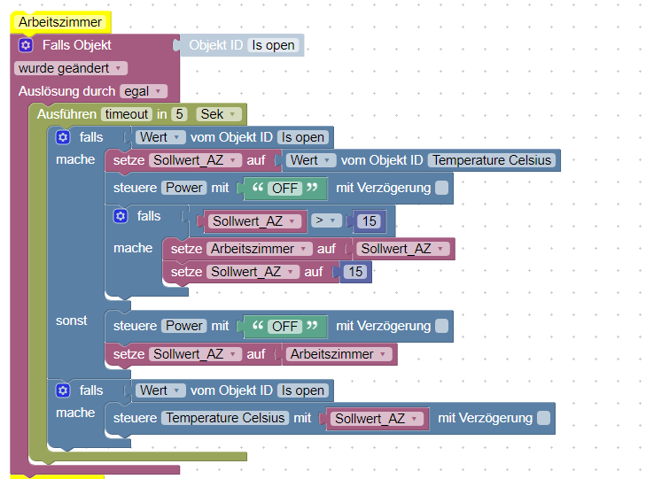

                    So sieht es aus (hier mal nur bei einem Fenster):
                    Fall 1): Hier habe ich nun das Problem, dass beim Öffnen des Fensters die Temperatur gesetzt wird, "power" kurz auf "off" geht, dann aber wieder "on" geschaltet wird - wieso? Beim Schließen des Fensters geht "power" auf "off" und die Temperatur auf "(null)" - wieso?
                    Im Fall 2) schaltet er beim Öffnen des Fensters auf "on" mit 20°C. Schließen funktioniert, da geht er auf "off" mit "(null)".
                    Ich erkenne das Problem nicht. Liegt es am timeout? Eine Regelung soll natürlich nicht erfolgen, wenn nur ganz kurz das Fenster geöffnet wird (5 Sek).

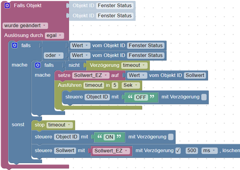

                      paul53 @fir3drag0n last edited by
                      @fir3drag0n
                      • Die Abfrage unten erfolgt mit den falschen Datenpunkt!
                      • Weshalb wird die Heizung ausgeschaltet? Bei offenem Fenster soll nur der Sollwert auf 15 °C abgesenkt werden.

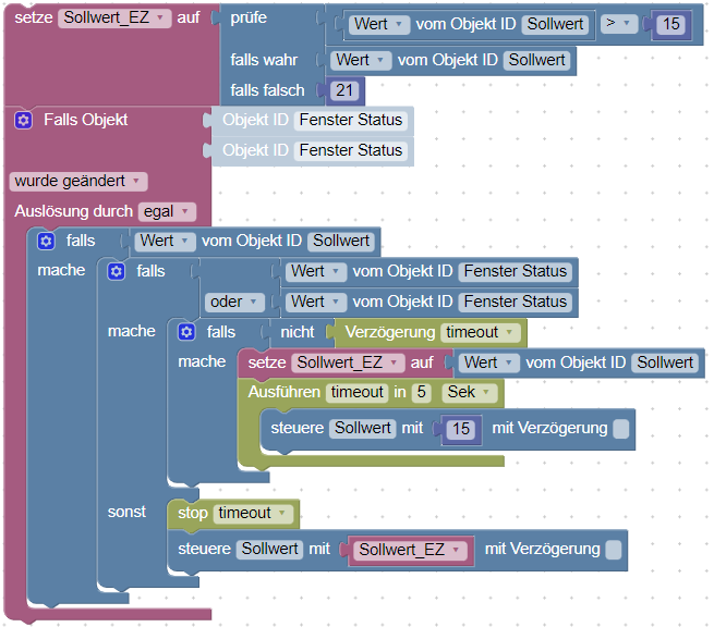

                      @fir3drag0n sagte in Hilfe mit Wiederherstellung von Ursprungswert (Blockly):
                      Dann muss der Timeout auch gestoppt werden.
                          Der Wert der Sollwertes kann auch "(null)" °C (= AUS)

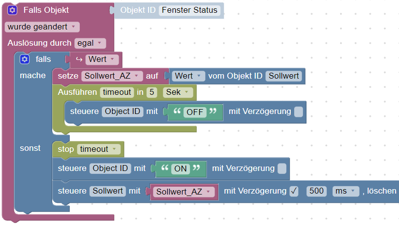

                          Version "Ausschalten":
                            fir3drag0n @paul53 last edited by fir3drag0n
                            @paul53 das ist wahrscheinlich die saubere Lösung, allerdings habe ich bei dieser Skript-Variante das Problem, dass er egal, ob die Heizung aus oder an ist, immer auf "on" mit 20 °C stellt, wenn das Fenster geschlossen wird. Der DP Temperatur wird nämlich bei Fenster auf und Power "off" immer mit "(null)" überschrieben und danach bei Fenster zu wahrscheinlich als Default 20°C. Also müsste ich wahrscheinlich doch irgendwie wieder die Ursprungstemperatur (als Solltemperatur) auslesen und setzen, wenn diese dann zeitweise "(null)" beträgt und geändert wurde und power davor nicht schon auf "off" war.

                              Version für mehr als ein Fenster:
                              Version für ein Fenster:
