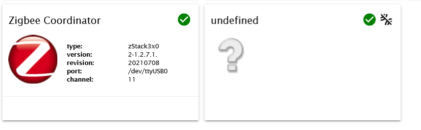

                          zeig die coordinator Kachel jetzt

                              arteck Developer Most Active @Zimbl last edited by
                              @zimbl
                              iob fix
                              schon ausgeführt
