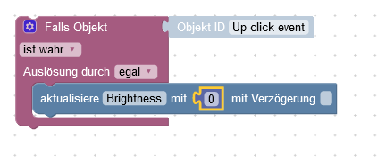

      Hallo!
      ich nutze den Zigbee Adapter um mein Licht zu steuern. Ich möchte die Gruppen Helligkeit mit einer Ikea 5-Button Fernbedienung steuern. Wenn ich die Brightness Werte per script ändere (siehe Beispiel) werden die Werte im Datenpunkt übernommen (im Backend sichtbar) aber die Werte werden nicht an die Zigbee Geräte geschickt.
      Ändere ich den Datenpunkt Wert manuel oder per lovelace UI werden die Werte korrekt an die Zigbee Geräte gesendet.
      Ändere ich mit dem Script eine Szene in der ein Gruppen-Brightness Wert hinterlegt ist, geht dies auch.
      Mit dem gleichen Script den zigbee.8.group_2.state (an/aus) zu ändern geht auch wie angenommen.
      Vielen Dank für Tips um dies zu lösen 🙂

        Nimm mal den "Steuern" Block nicht den "aktualisieren".
          BobmortonTX @Cinimod last edited by
          @cinimod perfekt , das funktioniert jetzt! danke
