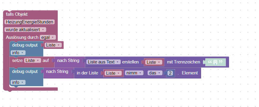

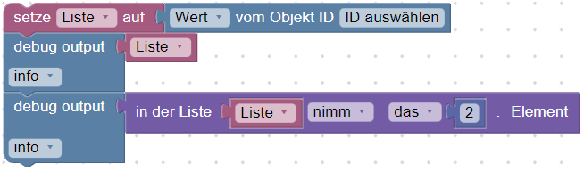

                      @homoran bekomm das irgendwie nicht hin. Wenn ich versuche, das Array zu zerlegen, kommt immer der Fehler:
                      TypeError: Cannot read properties of undefined (reading 'split')

                              Homoran Global Moderator Administrators @besc0029 last edited by
                              @besc0029 sagte in Array visualisieren:
                              warum konvertierst du es nach String?
                              Dann ist es kein Array mehr.
                              was kommt denn als debug?
                              welchen Typ hat der Datenpunkt?

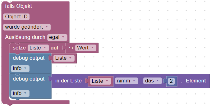

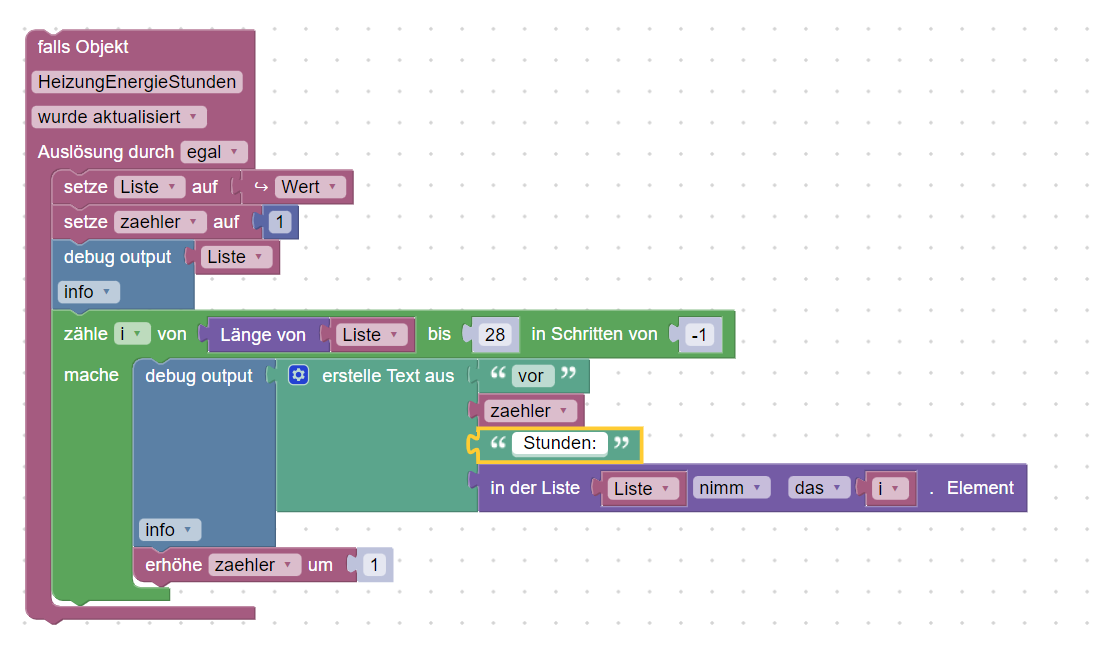

                                Das Blockly sieht richtigerweise wohl so aus:
                                Aber wie gesagt, hab dann immer noch den Konvertierungsfehler

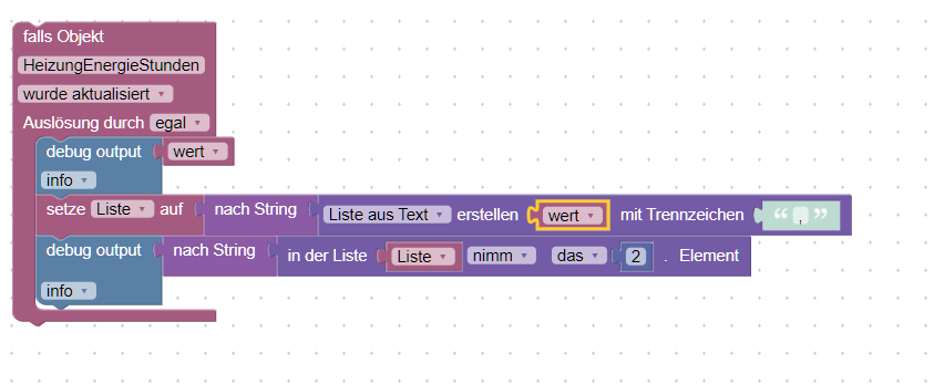

                                  paul53 @besc0029 last edited by paul53
                                  @besc0029 sagte: Ist vom Typ Array
                                  Dann teste es mal so:
                                  EDIT: Mit Trigger:
                                  Wert findet man unter "Trigger".

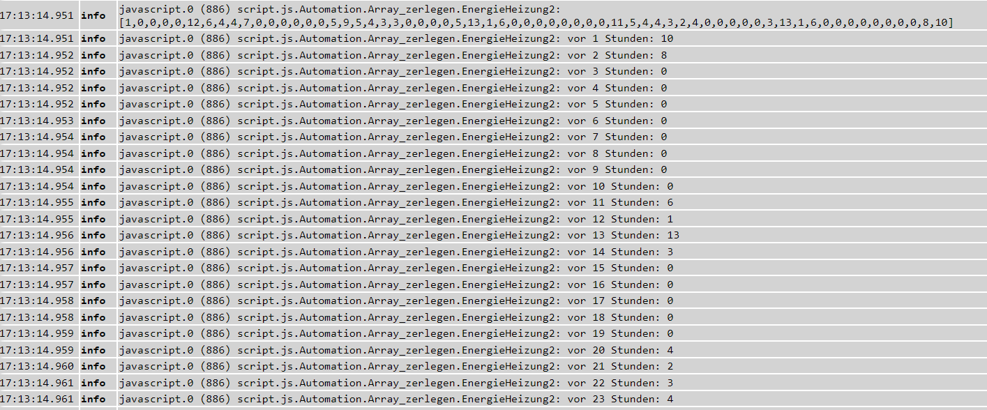

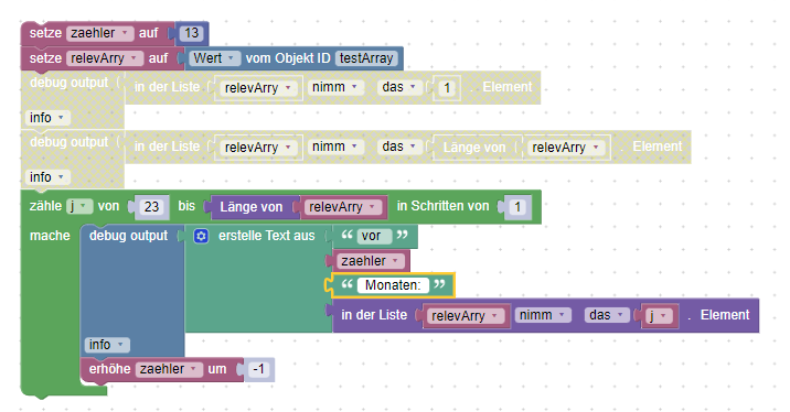

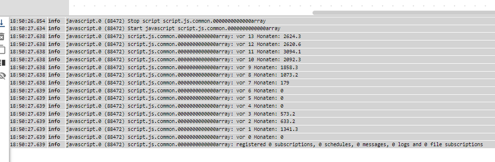

                                        habs hinbekommen das Array zu zerlegen:

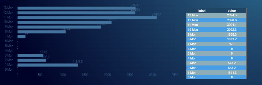

                                        Jetzt weiss ich nur nicht, wie ich das am Besten in eine Visualisierung packe, so dass bspw. jeder Datenpunkt einen Balken im Diagramm darstellt. Wenn ich alle Verbrauchswerte so wie im Debug in unterschiedliche Datenpunkte schreibe, bekomme ich diese ja nicht sinnvoll in eine visuelle Darstellung überführt.
                                        Wenn ich "in Excel" denke, würde ich ne Pivot-Tabelle machen und daraus ne Visualisierung. Im iOBroker fällt mir aber gar nichts ein - nicht zuletzt, weil die historischen Datenpunkte, wie bspw Verbrauch vor 15 Monaten (mein beispiel wertet das Stunden Array aus, es gibt aber auch Monats und Jahres-Arrays) ja nicht sinnvoll erfasst werden wenn ich die über History-Adapter oder InfluxDB schreibe - dort wäre ja das Änderungsdatum stetas der aktuelle Zeitstempel.

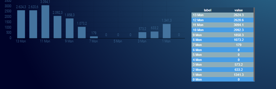

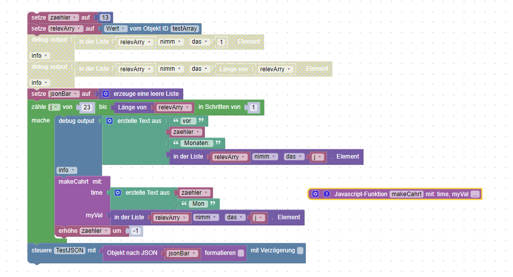

                                            liv-in-sky @besc0029 last edited by liv-in-sky
                                            @besc0029
                                            eine tabelle bekommst du entweder:
                                            • durch das erstellen eines html codes (z.b. <table>.... )und dem standard html widget
                                            • durch das erstellen eines json's und dann das json widget nutzen
                                            ein balkendiagramm ginge über material-design chart json widget - etwas kompliziert zu erstellen https://github.com/Scrounger/ioBroker.vis-materialdesign#bar-chart
