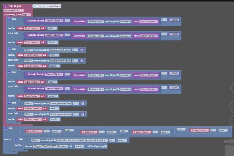

      leider funktioniert mein Anwesenheitsscript so gar nicht. Anwesenheit wird mit fb.checkpresence erfasst und funktioniert auch einwandfrei.
      Das script ist so aufgebaut, dass zuerst die Zustände definiert werden. "Jemand kommt nach Hause" wird dargestellt als Zeitpunkt der Triggeränderung (Anzahl der Anwesenden ändert sich) minus Zeitpunkt des Ausloggens aus dem wlan ist kleiner als 2 Sekunden.
      In der Schaltlogik unten soll der Nuki Opener (als Beispiel für weitere Schaltungen) ausgeschaltet werden wenn einer von uns beiden nach Hause kommt UND einer schon zu Hause ist.
      Leider tut sich gar nichts. Hat jemand vielleicht eine Idee warum?!

        Also dein Skript sieht erstmal höchstkompliziert aus.
        Wenn ich es richtig verstanden habe, soll der Nuki ausgeschaltet werden, wenn jemand zuhause ist, sonst eingeschaltet ?

          @theautomator Der untere Teil hat keinen Trigger und wird nur beim starten des Scripts ausgeführt!
          Das könntest du z.B. mit in den oberen Trigger setzen (obwohl ich die Logik dahinter nicht verstanden habe)
