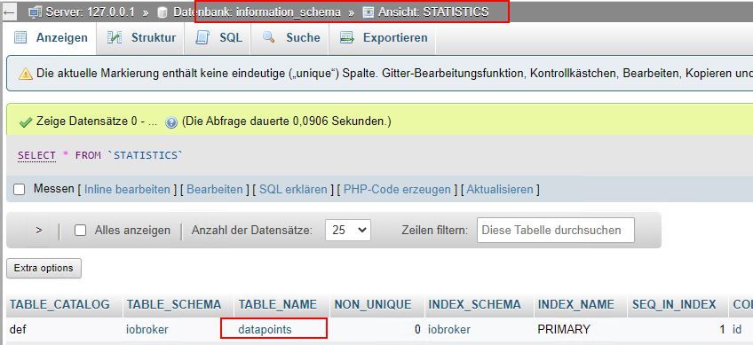

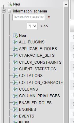

      Zur Info: Da ich den Fehler bereits auf dem alten Speicherort der Datenbank hatte, bin ich auf meinen Windows- Server damit umgezogen, wo ich mit Nutzung von Xampp eine komplette Neuinstallation von mysql gemacht habe. Somit ist auch alles was in der "Fehlerhaften Tabelle" komplett neu installiert worden.
      In der Struktur findet sich allerdings ein Eintrag mit "STATISTICS" in der es auch den Datensatz "datapoints" gibt...
      Der ioBroker kann auch ohne Probleme mit der Installation arbeiten. Werte werden gespeichert und eCharts kann alles abrufen. Nur die BackitUp- Sicherung geht nicht.

          @rickman
          Die Screenshots sehen zunächst mal danach aus, als wäre die Fehlermeldung korrekt:
          mysqldump: Couldn't execute 'SELECT COLUMN_NAME, JSON_EXTRACT(HISTOGRAM, '$."number-of-buckets-specified"') FROM information_schema.COLUMN_STATISTICS ... Unknown table 'column_statistics' in information_schema
