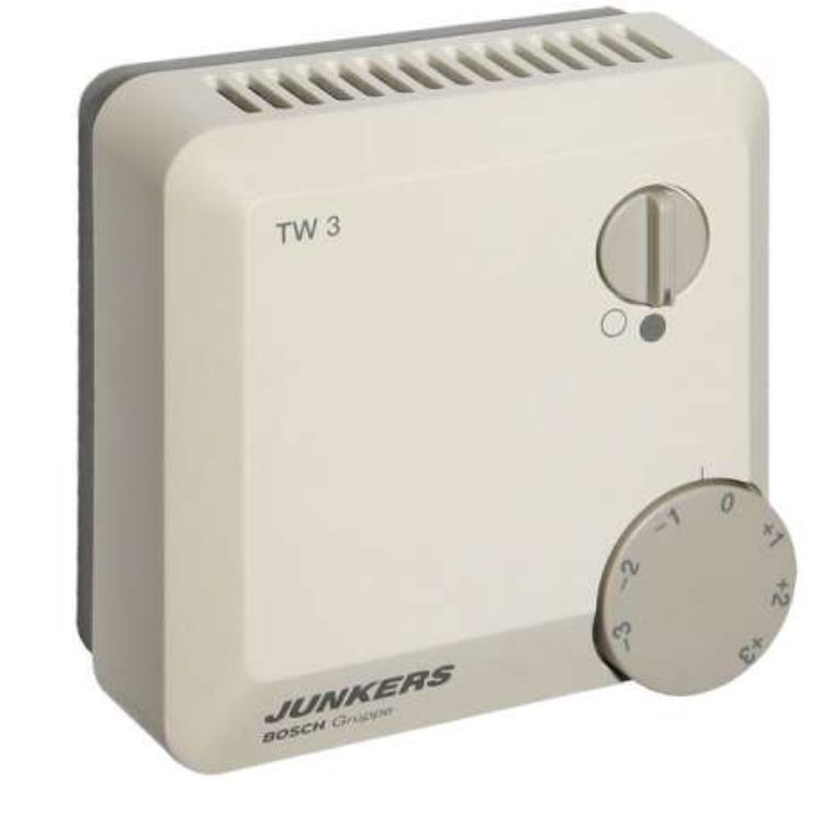

                        @homoran sagte in Heiztherme Smart machen:
                        @falkomfs sagte in Heiztherme Smart machen:
                        Es gibt von HM IP eine „Servosteuerung ELV-SH-WSC". Diese könnte ja einen "Drehregler" drehen wenn diese verbunden sind
                        daran hatte ich auch schon gedacht! dann per Servo den Fernversteller (Poti) verstellen

                                  das ist ja kein Raumthermostat sondern nur der Fernversteller der die Heizungskurve um +/- 3°C verschiebt.

                                    paul53 @Homoran last edited by paul53
                                    @homoran sagte: das ist ja kein Raumthermostat sondern nur der Fernversteller
                                    Der TRP 31 ist ein Raumthermostat.
                                      Homoran Global Moderator Administrators @paul53 last edited by Homoran
                                      Danke!
                                      dann hat Startpage mir das falsche Bild (TW3) bei der Suche gegeben 😞
