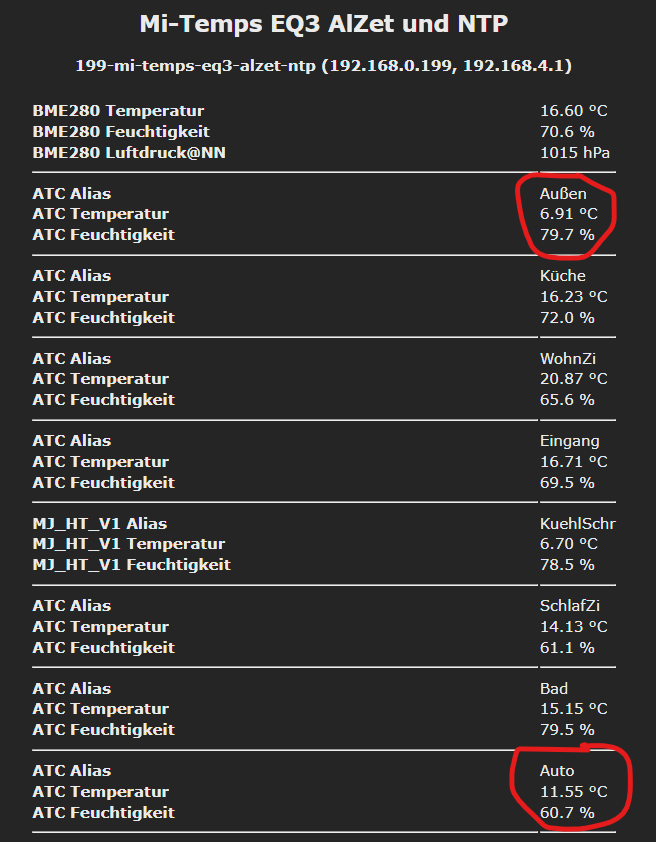

        Einstein67 @Frankne last edited by Einstein67
        @frankne said in Außenthermometer:
        Kann jemand was Adequates für die Außentemperatur mit Luftfeuchemessung empfehlen
        Also ich hab seit 2,5 Jahren die von dir verlinkten Xiaomi BT-Sensoren, auch Außen und und im Auto im Einsatz.
        Nur vor direkten Regen ein wenig geschützt, mit Isolierband umwickelt, die Sensoröffnung freigeschnitten und mit der Öffnung nach unten montiert. Keine allzu große Bastelei ....
        Empfang und Weiterleitung der Werte zu IOB mit einem ESP32 (Tasmota) und Sonoff-Adapter.

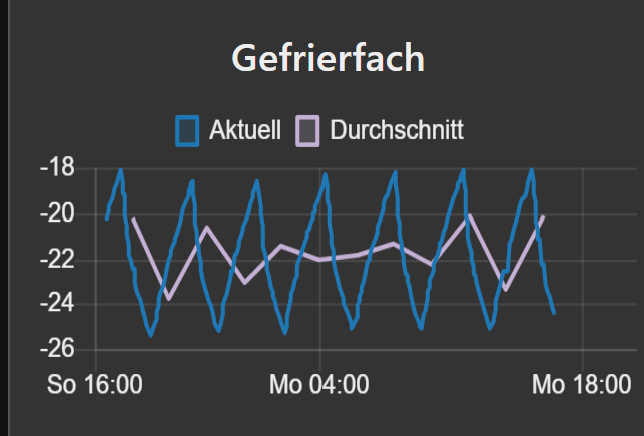

            mickym Most Active @Frankne last edited by mickym
            @frankne Also die normalen Xiaomi gehen auch -25°C - habe einen im Gefrierfach zur Messung. Man sollte halt darauf achten, dass keine Feuchtigkeit reinkommt. Ich habe die mit Frischhaltefolie umwickelt und ein paar Löcher vor die Luftschlitze gemacht. 😉

                  mickym Most Active @Einstein67 last edited by mickym
                  @einstein67 Tja das ist leider ein Problem. 😉 - Das frisst Batterien ohne Ende. Ich sag mal so 1-2 Monate. Und es liegt nicht an den häufigen Änderungen, sondern wirklich an der tiefen Temperatur. Im Kühlschrank also bei +7°C hast Du wieder relative lange Zeiten von über einem Jahr.
