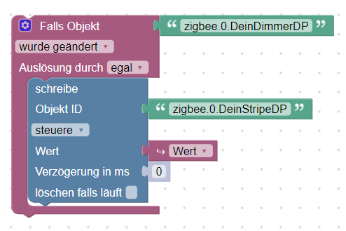

            Ich weiß... steht zwar unter Blockly, aber das dürfte ohne JS wohl schwierig werden 😉
            Jetzt noch einen Trigger draufsetzen, der den Wert vom Dimmer konvertiert und dann in einen Hex-Datenpunkt der Lampe setzt
            Nicht gerade Hexenwerk aber schon etwas gehobener (dein Wunsch)
            Sollte aber tatsächlich alles in Hex stehen und nur ein Transport von A nach B stattfinden, dann kann man es ja so machen:
            1Topf 1 Reply Last reply Reply Quote 0

                Schmerzhafte Sache im Rücken 😰
                Ja, du gibst ihm ja auch immer Lila mit. Versuche es mal mit der Variante. Der Trigger schleust 1:1 den Wert des Datenpunktes durch.
                Schade... man kann es ja mal versuchen 😉
                Aber wenn du die andere Variante von xy nach hex brauchts, musst du nicht mehr lange suchen 😊
