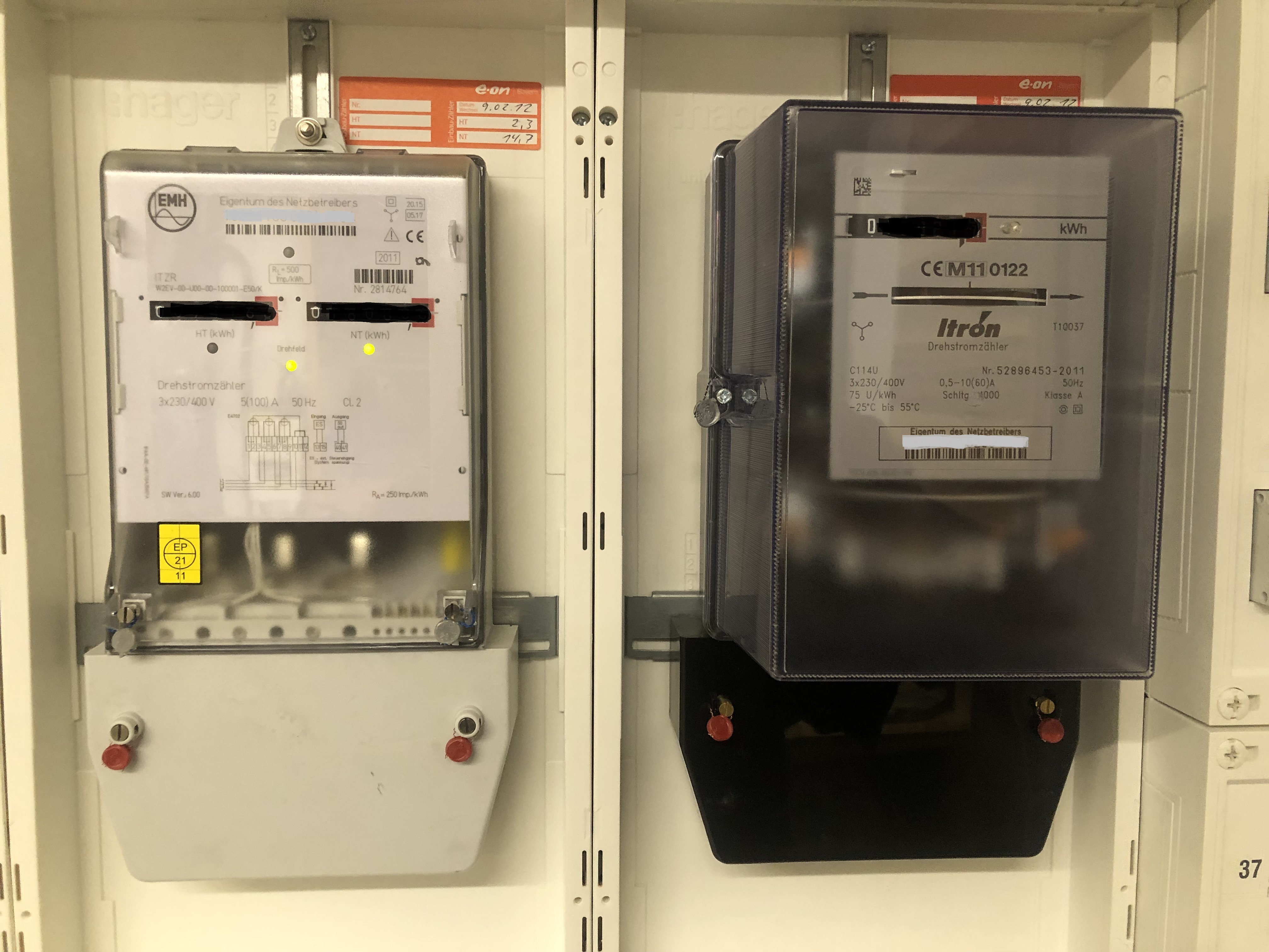

      der Wert impulse Kennwert ist auf deinem Zähler unter Imp./kWh aufgedruckt
      • crunchip
        crunchip Forum Testing Most Active @dallmeierj last edited by
        @dallmeierj sagte in [Frage] Sensoren für Gas, Wasser und Stromzähler:
        @crunchip
        ja 75, dementsprechend hab ich 750 eingetragen, aber es wird total falsch gezählt.
        um 19 Uhr eingetragen, wert Zähler 109079.81, heute morgen angezeigter wert 109081,84, istwert Stromzähler 109101,4
          Ich habe keinen 10er Faktor 75> 750 berechnet da brauchst du ja 750 Drehungen oder Led Impulse für ein 1KW
          bei mir sind es genau die aufgedruckten 150 Imp./Kwh für die LED Impulse
          und bei dem alten Ferari Zähler waren es 500/U
          lass doch eifach mal bei großem Verbrauch die Scheibe rotieren und zähl die Umdrehungen für die kleinste Kommastelle und somit kannst Du dann den Faktor 10 benutzen um auf 1kW zu kommen
          • crunchip
            @dallmeierj hab glaub ich jetzt den Fehler entdeckt, hatte mich nach der alten Software gerichtet, da war Faktor x10.
            Ist ja zwischenzeitlich geändert worden, auf x1.
            Also hab ich nun die 75 eingetragen, mal sehn, wie sich es nun verhält.
            Danke und Gruss

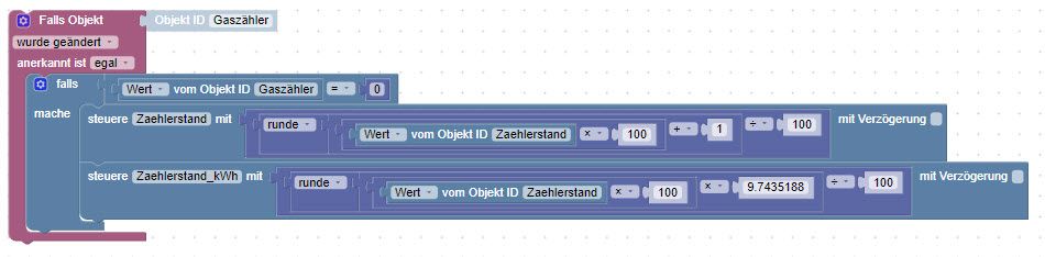

                  Zur Info, ich habe das Zählen der Impulse auch mit einem Homematic Türsensor erfolgreich umsetzen können. Dabei habe ich einen ReedKontakt mit 2 Telefonadern an den integrierten Reedkontakt gelötet. Diesen dann in die "Mulde" im Gaszähler positioniert. Das ganze Läuft seit 5 Tage ohne Probleme und auf den 0,1m³ genau

                    EDIT: Hätte nicht gedacht, dass es funktioniert aber ein Aqara/Xiaomi Türkontakt (ohne Gehäuse) funktioniert einwandfrei im BK-G4 um den Impuls zu erfassen. Jetzt brauche ich nur noch ein Zählerskript.
                    Kannst Du mir sagen wie du es mit den Xiaomi umgesetzt hast für den Gaszähler. Ich blicke da gerade nicht durch 🙂
                      passuff @MyMeyer last edited by
                      @MyMeyer was genau willst du wissen?
                        @passuff Moin..was für ein Script nutz du um die erhaltenen Daten zu verarbeiten ? Ich habe jetzt den Xiaomi an den Gaszähler angelegt. (In die Mulde) und nun meldet der Kontakt auf / zu . Wie kann ich diese Info jetzt verarbeiten ?
                          @MyMeyer sagte in [Frage] Sensoren für Gas, Wasser und Stromzähler:
